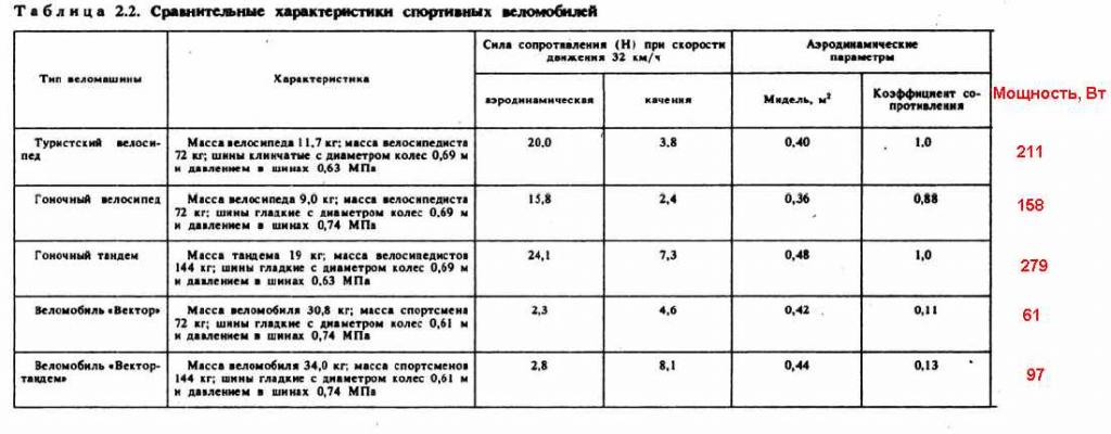

Номер сообщения:#226  Непрочитанное сообщениеДобавлено: Пт фев 07 2014 20:11
тогда можно будет посчитать эффективность на разных скоростях и выяснить, при какой скорости вес обтекателя вредит больше, чем польза от уменьшения Cх.
Не часто встречаются настолько неопределенно сформулированные задачи :) . Это я к тому, что начиналась-то все вполне разумно:
Цель этой темы - создание краткого справочника физических формул и стандартных величин
Думаю, в рамках изначально заявленных целей данная таблица будет не лишней. Я ее взял у Довиденаса, а где взял он - неизвестно. В последнем столбце для наглядности добавлена затрачиваемая мощность.
 Заголовок сообщения: Re: Велофизика
Номер сообщения:#227  Непрочитанное сообщениеДобавлено: Пт фев 07 2014 20:54
Ну, таблица-справочник уже составлены. Чтобы понять, если ли в ней всё необходимое для расчётов, нужно начать применять формулы. Если чего-то нет, то это выяснится

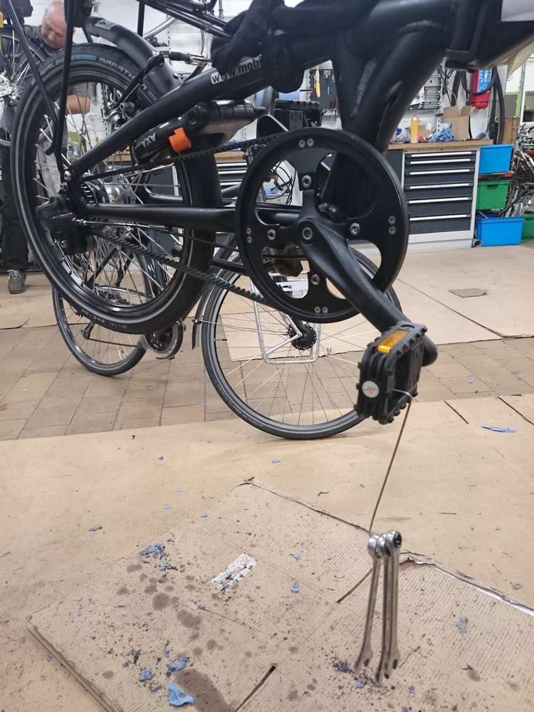

Номер сообщения:#232  Непрочитанное сообщениеДобавлено: Вт июл 25 2017 22:35
Незаслуженно забытая тема.
И, вот теперь, когда появились "мощемеры" на педалях-шатунах-втулках хотелось бы посчитать эффективность новомодных ременных приводов. На фотке-повесил к педали(горизонтально) груз, пока не прокрутилось колесо. Ремень должен быть хорошо натянут! Чтобы не было "проскока" на зубьях, добавлен прижимной ролик. Так вот, собственно, вопрос.
Если при одинаковых шатунах, на цепном приводе, чтобы провернуть каретку, даже с 28" колесом, достаточно одного ключа :mrgreen: :mrgreen: :mrgreen: "на 15".
А для ремня потребовались два "на 15 и один на 13"!
Значит, мощемеры, расположенные во втулках, мне не показывают эти "полтора ключа", которые мне приходится раскручивать при каждом обороте педалей??? :doh:
Номер сообщения:#233  Непрочитанное сообщениеДобавлено: Ср июл 26 2017 09:07
Сообщения: 6472
Благодарил (а): 537 раз.
Да, потери в ремне из-за натяжения чуть побольше, уже тестировали. Но на самом деле это единицы ватт. Конечно, на байках ТДФ мы ремни еще не скоро увидим, но учитывая насколько менее геморны ремни (при условии, что задняя покрыха стоит непрокалываемая, или колесо консольное) - это невысокая цена.
