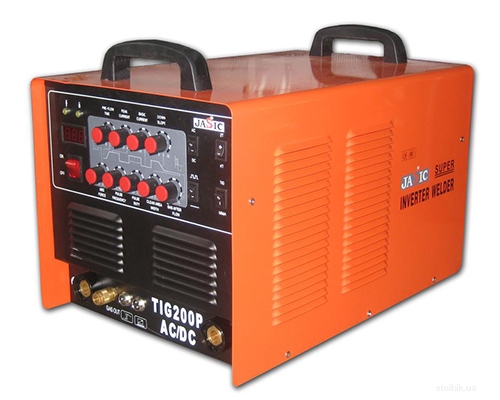

Привез вчера домой зверюшку, буду учиться с ней работать.

Кстати, а кто нибудь варил дюраль, ал. с помощью спец. ал. электрода обычным инвертором. Мне только показали такой электрод и сказали что я смогу на своем инверторе варить ал. Интересно как варится и какой прочный шов получается. Можно ли варить рамы, не убьюсь ли потом. Стаю перед дилемой что покупать. У меня есть инвертор. Можно на него навесить аргон. Мне мои рабочие -сварщики говорят что бы я не связывался с ним , а просто купил новую машинку полуавтомат. Я уже присмотрел инвертор-полуавтомат. Но он ал. не берет, зато маленький. А под ал. большой. Вот и заинтересовался темой спец. электроды для ал. :?:
