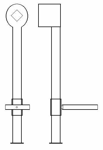

Для начала надо отметить, что идея появилась благодаря Алексею и его необычным желаниям. "Необычным" разумеется для меня, потому что круговое педалирование меня по ряду причин совсем не интересует и вообще не нравится. Но зато мне нравится решать разные технические задачки. И поэтому я поразмышлял над вот этими его словами:
Что действительно хотелось бы замерить, так это эффективность педалирования, то есть соотношения силы, приложенной к педалям к полученной силе тяги (или к крутящему моменту на каретке).
По идее, чем лучше техника педалирования (более правильные движения ногами для кругового педалирования) тем больше будет эффективность при одних и тех же затратах сил.
если бы построить графики реальных усилий на педалях в разных направлениях, то я уверен, что они окажутся далеки от самых рациональных в нужные моменты у большинства из нас.
Спортсмены долго тренируются, чтобы добиться высокой эффективности. При чём тут дело не столько в силе, сколько в координации движений и усилий ног. При приближении к мёртвым точкам ноги должны уже не только давить и тянуть, но и смещать педали по направлению движения вперед или назад (или наоборот в случае с лигерадом). При этом переданная велосипеду мощность может быть больше, чем мощность от тех же усилий, но приложенных невпопад. Хотя нагрузка на тело будет одинаковой.
Первая мысль возникает такая - зачем долго и мучительно измерять силы действующие во всех направлениях, чтобы потом учиться прикладывать силу в нужном направлении? Это же придется держа в голове измеренную "неправильную" картину приложения сил не менее долго и мучительно заставлять ноги прикладывать силы в правильном направлении. Измерения тут явно лишние, почему бы не упростить задачу, перейдя сразу к тренировкам в нужном направлении?
И вот что я придумал(наверняка, если поискать в патентах, окажется, что не только я такой умный, ну а пока никто не поискал, буду собой гордиться). Во-первых, есть такая замечательная штука, называется параллелограмм сил. Это способ сложения двух сил действующих в одной плоскости, для получения результирующей силы. И наоборот, этот способ позволяет разложить любую силу на две составляющие, чем мы сейчас и воспользуемся.
Рассмотрим силу F, действующую на правый шатун в плоскости рамы велосипеда. Независимо от ее направления, ее всегда можно разложить на две составляющие, полезную Fп(зеленая), действующую в направлении вращения шатуна и вредную Fв(красная), действующую вдоль шатуна.
Fп направлена по касательной к окружности, по которой движется ось педали и совершает полезную работу. Fв наоборот, никакой работы не совершает, т.к. направлена по линии, соединяющей ось педали и ось каретки. Расстояние между этими осями не меняется, значит в этом направлении работа не совершается(перемещение равно нулю). Очевидно, при правильном круговом педалировании усилие ноги должно всегда совпадать с Fп. Как этого добиться? Очень просто, надо сделать так, чтобы прикладывая усилие в направлении Fв, нога сразу получала сигнал, что действует неправильно.

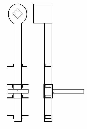

Техническая реализация. Делается шатун например из квадратной трубы, по которому может скользить ползун в внутренним квадратным отверстием равным внешнему размеру этой трубы. К ползуну приварена ось педали.
Дальше, привариваем сверху и снизу к ползуну и к шатуну упоры из уголков,так чтобы они не мешали вращению педали.

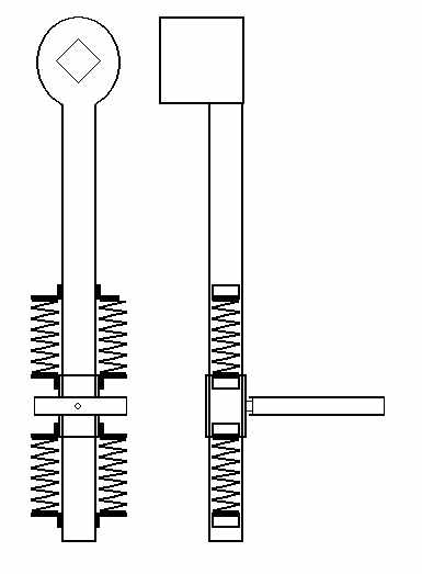

И вставляем между упорами пружины, фиксирующие ползун в определенном положении, например на расстоянии 175мм от оси каретки.
Все, можно приступать к тренировкам. Как только сила, прикладываемая к педали, отклонится от Fп и появится вредная составляющая силы, направленная вдоль шатуна, пружины сожмутся и нога сразу начнет "проваливаться". Это сигнал, что надо изменить направление приложения силы. В идеале, при правильном приложении сил, строго поперек шатуна, педали будут ощущаться такими же жесткими, как на обычном велосипеде. Если педали у вас под ногой пружинят, значит вы неправильно прикладываете усилия.
Дополнительно рядом с каждой пружиной можно поставить электрические контакты, к которым подключить лампочки или пищалки, которые будут отслеживать движения педали вдоль шатуна. Для каждого контакта цвет лампочки(светодиода) или звук пищалки должен отличаться, что позволит определить направление ошибочно прикладываемого усилия. Но по-моему это уже слишком.

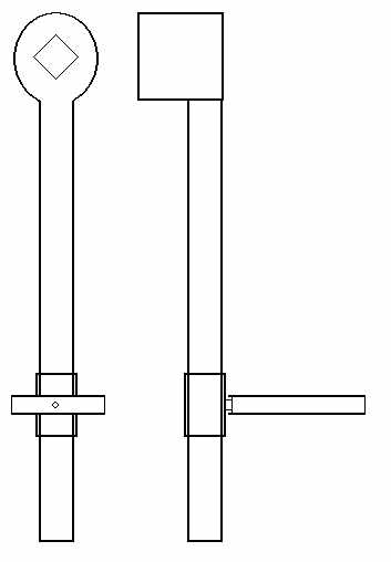

Ну и собственно, "инновация".
Если убрать упоры и пружины, сделав на конце шатуна ограничитель, чтобы ползун не соскакивал,
получим привод с забавными особенностями: в то время как сами шатуны крутятся как обычно, педали могут описывать какие угодно траектории, от окружности до чуть ли не прямой линии. При этом усилие на педали передается только в "полезном" направлении. По своему усмотрению можно в любой момент увеличить рычаг(длину шатунов) при движении в гору или наоборот, уменьшить для повышения каденса. При условии конечно, что вы уже освоили правильное круговое педалирование.

Мои мысли по этому поводу (где-то я точно уже такую систему видел - либо на измерительных стендах, либо на каком-то аппарате (на фото)):
1. Если можно увеличивать рычаг за счет педалей, то это означает, что они уже не в оптимальном положении;
2. Вблизи к полному разгибанию сдвиг педали на каждый миллиметр отзывается большим изменением в углах между костями ноги, что может приветси к не очень хорошим последствиям;
3. Масса этих шатунов будет раза в 2 выше современных - т.е. они будут только для тренировок;
4. По-моему, точка на шатуне, через которую проходит ось педали, по отношению ко всей механической системе является "не очень устойчивой" (контроль движений человеком его ноги недостаточно высок) - для случая без пружин;
5. Потери на скольжение (при некруговой оптимальной траектории) - для случая без пружин;
6. Пружины сверху и снизу должны быть разной жесткости, чтобы хоть как-то гасить колебания;

Наверное просто скользящими их будет сдлать трудно (под нагрузкой сила трения увеличится и скользить они будут туго). Лучше сделать их на роликах (маленьких подшипничках).
Это на усмотрение исполнителя, хотя например в станках трение скольжения гладких поверхностей со смазкой сравнимо по величине с трением качения.
То есть оптимальное положение педали не зависит от скорости, уклона и прочих дорожных условий?
Вот по этому мне и не нравится круговое педалирование и контактные педали. С ними последствия и на обычных шатунах можно поиметь.
Случай без пружин - для продвинутых, с высоким уровнем этого самого контроля. Но можно сделать регулируемую устойчивость, просверлим в шатуне отверстие а напротив него приварим к ползуну трубку с внутренней резьбой. В трубку вставляется шарик с пружинкой и поджимается винтом. Если произошла ошибка в приложении сил, ползун со щелчком сдвигается с места, потом легко возвращается назад и снова фиксируется.
Это вопрос технический. Труба в трубе скользит очень неплохо, если хорошо обработать поверхности, подобрать смазку и т.д. Те же ролики или вкладыши из пластмассы - вариантов полно.
Нога сама по себе уже является демпфером, плюс трение скольжения в ползуне, не думаю что разная жесткость что-то сильно изменит. Но с другой стороны, хуже не будет.
