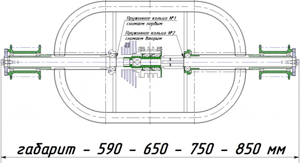

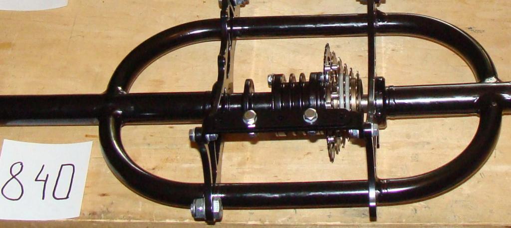

Видео (18 сообщение) ХОРОШО иллюстрирует преимущество дифа на храповиках-трещётках, от дифа на шестернях. Видно как на старте оба колеса скользят, но гребут и трайк едет. А мост на шестернях гладил бы лёд одним колесом до бесконечности стоя на одном месте.
А мост АРТ-404, разработанный и сделанный совместно с Веломастерами.
Только применены в дифе не трещётки, а обгонные роликовые муфты от любого советского велосипеда со ступицей типа "торпедо". Тормоз только на левый вал.

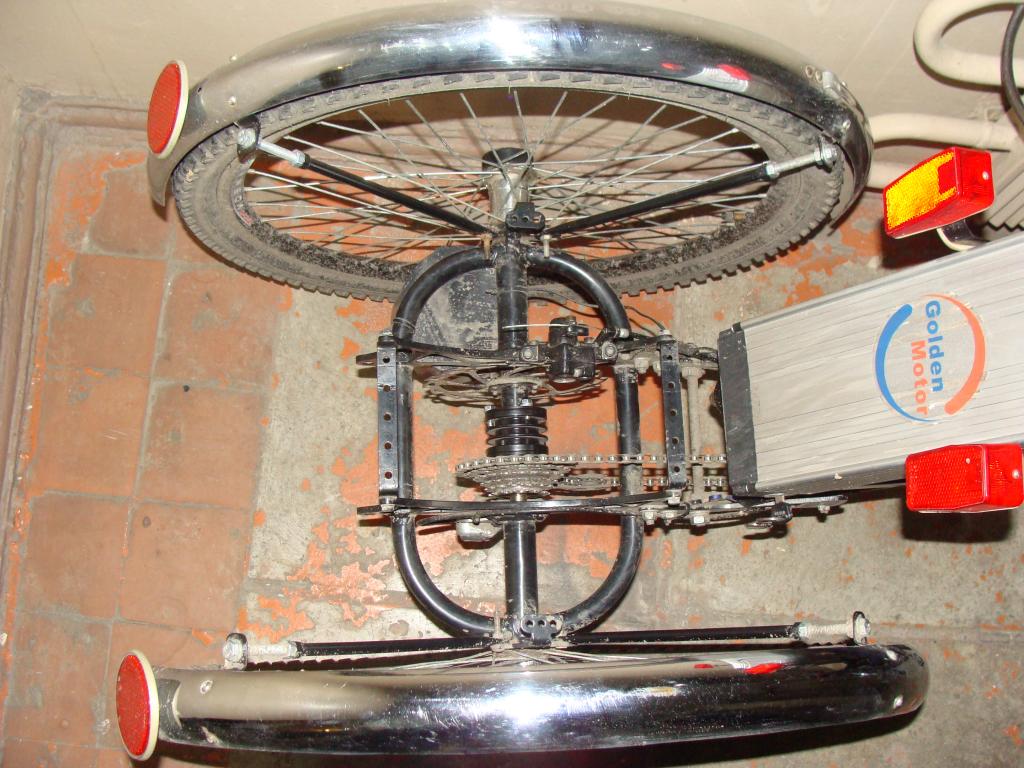

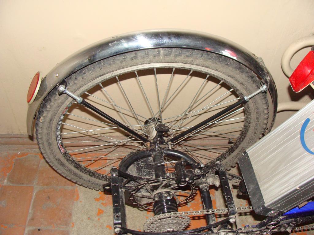

Владимир Штракин, на видео видно, что правое колесо приводится постоянно, а вот левое схватывает не всегда. Иногда при движении по прямой чувствуется легкий "прокрут" педалей, видимо обгонные муфты проскальзывают. Владимир, я этот мост привозил осенью 2012 года в ремонт сразу же после покупки из-за гнутой полуоси, дающей биение на диск тормоза. Диск при установке калипера начинал по причине биения закусывать. После устранения недостатка этот мост прошлое лето откатался на детском чоппере. При создании трайка я заметил, что блок шестерен также имеет восьмерку по звездам, вследствие чего было нечеткое переключение передач, а во время движения был слышен от моста негромкий рокот. Разборки с проблемой я оставил на эту зиму.
Несколько дней назад, когда я гонял по льду, педали при усилии проскакивали, как будто перескакивает цепь на зубьях трещотки. Я предполагаю, что в этом виновата болтающая на валах трещотка.
В связи с этим у меня вопрос: как снять узел с обгонными муфтами для разборки?

СНЯТИЕ ДИФФЕРЕНЦИАЛА
Для снятия дифференциала колёса снимать необязательно!
Понадобятся

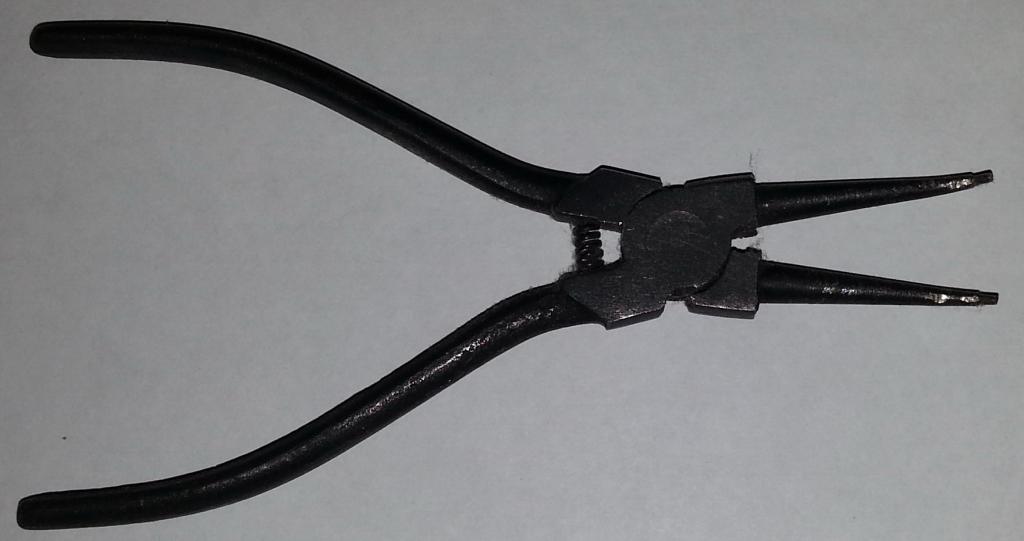

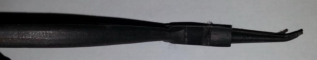

1. щипцы для снятия наружных пружинных колец развёрнутые под 45 градусов.
2. средняя и тонкая отвёртки с прямым шлицем
Процедура снятия
1. Снять цепь, щитки, и другие велодетали мешающие доступу к пружинным кольцам
2. Ознакомиться со схемой снятия
3. Щипцами снимаем кольцо №1 со стороны трещотки. При необходимости помогаем тонкой отвёрткой.
4. После того как кольцо снято вынимаем вал привода правого колеса примерно на 5…7 см при помощи среднего размера отвёртки за ушки собачки привода колеса.
5. Сдвигаем дифференциал и соединительную втулку в сторону правого колеса до упора, чтобы открыть подход к пружинному кольцу №2.
6. Снимаем кольцо №2.
7. Вынимаем вал привода левого колеса на 5…7 см, аккуратно поддерживая дифференциал, страхуя его от падения вниз.
8. Отсоединяем от дифференциала соединительную втулку, откручиваем трещотку.
