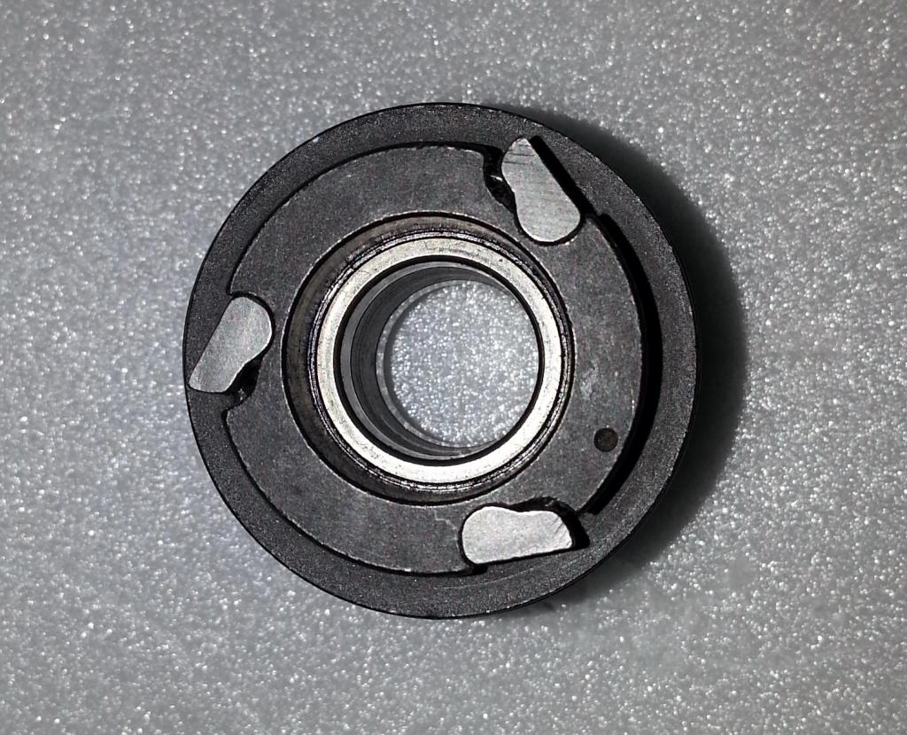

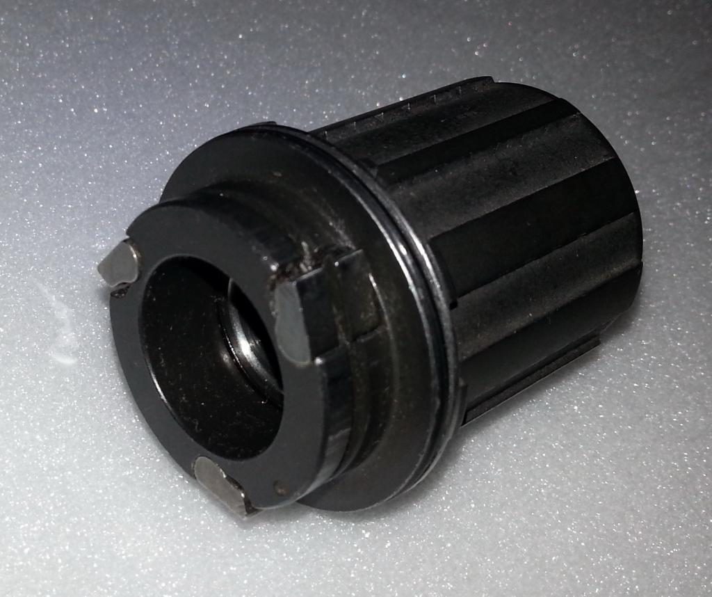

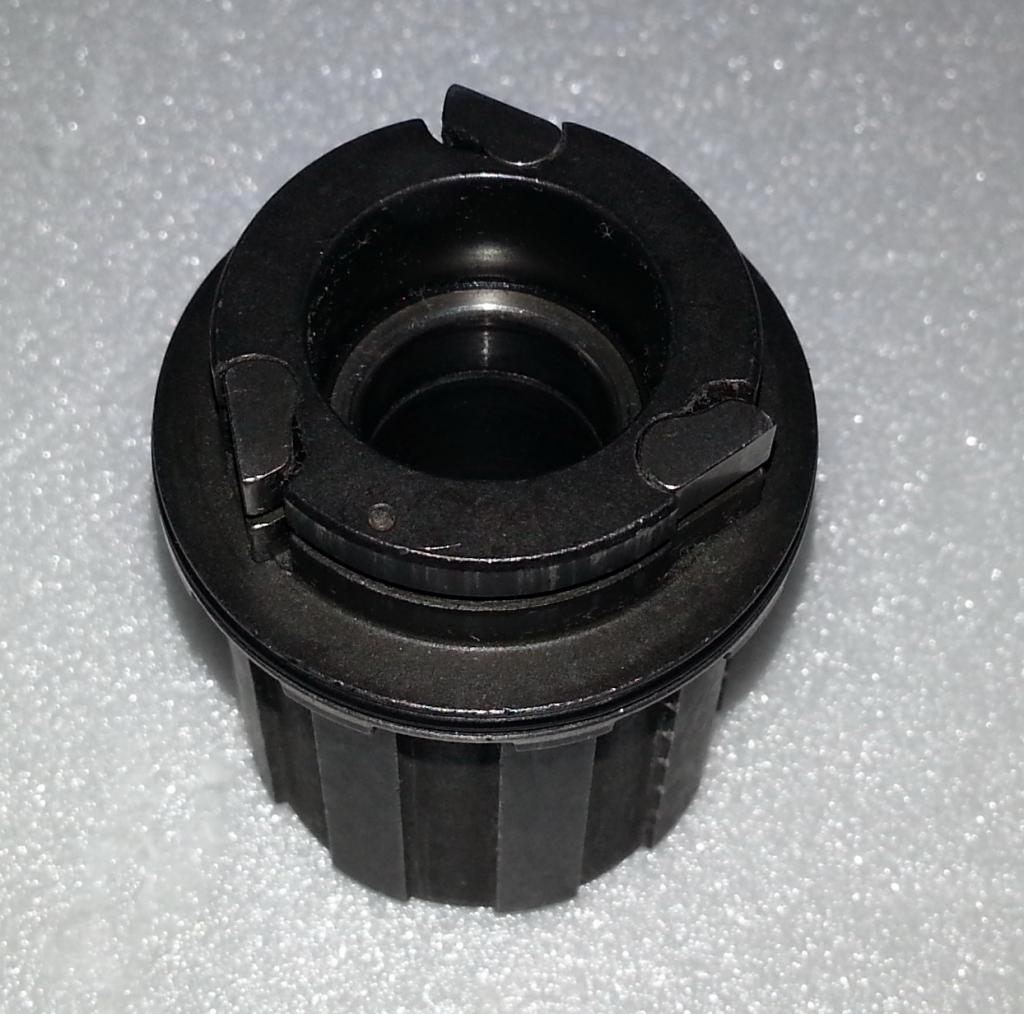

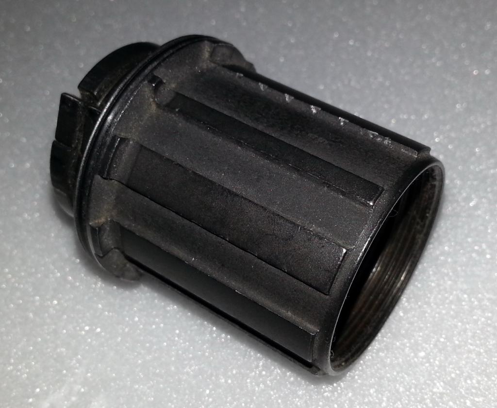

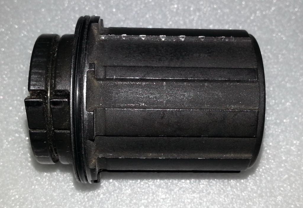

на кассетах они ездят, трещетка для детского велосипеда разве что.
Осмелюсь спросить, а между кассетой и ступицей колеса что находится? Оно почему-то издаёт такой же подозрительно знакомый звук.
Не поленюсь сейчас разберу и сфоткаю. 5 минут.
Осталось спросить "как его(её) зовут"?

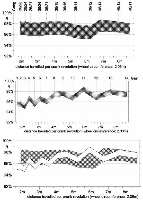

Владимир, по-моему у вас аргументы тоже не очень. Во-первых, что значит "стремится"? Почему трещотка "стремится", а планетарка "где-то посередине"?
Во-вторых, если бы эти цифры были результатом ваших собственных измерений, тогда это аргумент. А так, кто-то где-то что-то измерил, а как эти цифры относятся к конкретному велосипеду непонятно. На конкретном велосипеде с трещоткой может быть сильно перекошена цепь, или плохо смазана или загрязнена, так что ее КПД может оказаться ниже чем у планетарки. А может получиться и наоборот.
Кстати, сколько я ни смотрел, в учебниках почему-то пишут, что КПД зубчатой передачи выше, чем цепной.
И насчет качественной планетарки, есть очень любопытная статья, где сравнивается планетарная ступица Rohloff с "классической" Shimano XT (кассета 11-28 , передние звезды 46-36-26). Вот несколько картинок из нее.
Верхний график - КПД Shimano XT, средний - КПД Rohloff , нижний - наложение одного на другой для наглядности.
Единственное бесспорное различие "трещоток" и планетарок - это вес и цена. И для спортсменов это действительно очень важно, потому что чем меньше вес, тем быстрее ты разгоняешься при той же мощности. Поэтому в большом спорте планетарки скорее всего не будут использоваться, даже при КПД больше 99%, пока их вес не сравняется с трещотками. А для "неспортсменов" цена имеет далеко не последнее значение. Поэтому пока планетарки - редкость, но это не повод считать их игрушками.

Сообщения: 1032
Благодарил (а): 205 раз.
Поблагодарили: 153 раз.
Почему?
1. Приведённый вами график как раз доказывает, что классика переигрывает планетарку практически во всём диапазоне передач.
2. А в том месте где планетарка переигрывает классику находится прямая передача планетарного механизма, т.е. внутренние шестерни планетарки не крутятся. При этом усилие передавемое цепью напрямую передается на колесо.
ВНИМАНИЕ! И здесь присутствует определённое ЛУКАВСТВО, по тому, что это не достоинство ПЛАНЕТАРКИ, а качество КЛАССИЧЕСКОЙ передачи звездочка-цепь-звездочка, что в свою очередь, как раз и является классическим велосипедным приводом.
ИТОГО ВЫВОД: классический привод переигрывает планетарку по всем статьям.
3. Опять же, ваш график повторяет мои цифры 98...99% КПД классического привода.
Так в чём "не очень то" мои аргументы? Предоставленный вами график показывает, что мои аргументы точны.
И кстати спасибо вашим аргументам.
А про грязную цепь вы как то ....несолидно что ли...

ДОПОЛНЕНИЕ к моему сообщению №71.
И именно на 11 передаче в вашем графике планетарка впереди классики. НО!
В дополнение показываю таблицу передач планетарки Rohloff.
Именно на 11 передаче передаточное число = 1.
Это как раз и значит, что планетарка не меняет передаточное число. Другими словами все шестерни в данный момент отключены, и планетарка работает как классическая велосипедная ступица с одной звёздочкой.
Ну и нет ничего удивительного, что классический механизм да ещё и без перекосов в цепи показывает чуть больший КПД, чем у другого представителя классического привода с перекосом цепи.
Что и требовалось доказать!
ВЫВОД! Классический привод лучше планетарного.
ПОССКРИПТУМ! Чудес не бывает! Вечный двигатель изобрести невозможно.
Чем больше железок находится в постоянном зацеплении - тем меньше КПД. У любой планетарки по определению как минимум 4 шестерни крутятся постоянно! И это в дополнение к связке звезда + цепь + звезда. И вы хотите чуда! Это как минимум НАИВНО!
Кому интересно Rohloff первоисточник таблицы http://www.rohloff.de/de/service/downlo ... index.html
надо скачать файл ПДФ.
Лучше быть, чем казаться.
