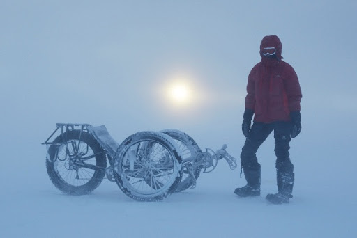

Отважная 35-летняя британка Maria Leijerstam решила принять участие в антарктической гонке от края Антарктиды к Южному Полюсу протяженностью более 650 км. Она уже вылетела, старт намечен через неделю, а финиш на православное Рождество Христово. Британка надеется стать первой велосипедисткой, достигшей Южного Полюса.
Ей придется столкнуться с низкими температурами, вплоть до -35 ° C и преодолевать опасные препятствия, такие как трещины, смещения шельфовых ледников и снежные бури со скоростью ветра до 80 км/ч. Подобные дерзкие попытки предпринимались и ранее гонщиками на стандартных зимних Fat Bike, но безуспешно. После двух лет исследований Мария нашла радикально новый подход, который даст ей шанс обойти двух других соперников мужчин на двухколесных фэтах и выиграть титул, а также вполне вероятно внесет коррективы в будущие полярные экспедиции.
«Фэт байки не достигли полюса потому, что их опрокидывает сильнейшими порывами ветра или они не способны двигаться достаточно быстро, чтобы оставаться в вертикальном положении. Я знала, что мне нужно что-то, что позволило бы преодолеть эти ограничения» — сказала Мария.
Выполненный на заказ фэт трайк стабилен и имеет лучшее аэродинамическое сопротивление. В положении лежа Мария сможет сконцентрировать свои усилия на преодолении ураганных ветров и опасных рельефов местности.
«Этот трайк восхитителен. Он абсолютно стабилен, даже в условиях экстремальных ветров и я могу преодолевать даже затяжные крутые холмы, куда никогда не поднялась бы велосипеде» — сказала Мария.
Несомненно, что основой для трехколесного фэта вероятнее всего послужила модель Sprint 26X, с определенными коррективами, дабы быть уверенным в способности на столь серьезный вызов. Использована авиационная сталь марки 4130 (chromoly steel) с высоким усталостным сопротивлением. Передние 26"х4.5" колеса с офсетом для минимального смещения пятна контакта. От прежнего заднего треугольника не осталось и следа, конструкция задней вилки была полностью переработана, чтобы вместить колесо шириною в 4.5 дюйма. Так как с увеличением диаметра колес кареточный узел также поднялся, вынос недолго думая изогнули таким образом, чтобы вернуть каретку в требуемую точку. Возникла необходимость установить вторую линию цепи и тем самым понизить передаточное число в два раза по сравнению со стандартным МТБ, что позволит Марии подниматься в подъемы с отношением 1:3.
В подготовку Марии входило обучение а также испытания фэт трайка в условиях Сибири , Норвегии и Исландии. Для воспроизведения Антарктических морозов она провела один день на трайке в промышленной морозильной камере - к большому удивлению рабочих , которые все это время заполняли полки замороженными продуктами. Температура в камере не называется.

Если на фотках тот самый "боевой" трайк, то она на нем и 20 км не проедет, в тех условиях. Все эти ролики, переклюки, тормоза мигом забьются снегом и замерзнут.
И это еще лучшее из худьшего, что ее ожидает.

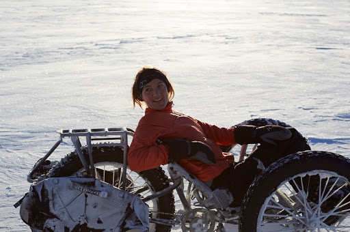

Удивила конструкция трайка. За исключением колес и промежуточного вала - обычный крашеный трайк. Для обычной заснеженной дороги.
 Заголовок сообщения: Re: Первый FatTrike за £20К изготовили британцы.
Номер сообщения:#13  Непрочитанное сообщениеДобавлено: Пн апр 07 2014 01:42
Евгений, а должен был быть титановый, не крашенный?
Эллипсы я так понял никто не рассмотрел. :)
Трайк ведь был выбран не из-за чудесной конструкции, а из-за наличия трех точек опоры.

Собсна, это вот что: http://www.icetrikes...white-ice-cycle
Рама - хромоль 4130, шатуны Truvativ EXP, звезды ROTOR (нафига здесь лайтовые звезды?), рулевая на внешних чашках, втулки - Hope... Переклюк под сиденьем - жалкий турней, для Антарктиды, ПМСМ, не самый оптимальный выбор. Тормоза Avid BB7, тормозные ручки - наидешевейшие Tektro.
В общем, вот картинка для разглядывания в ОЧЕНЬ большом разрешении. Ролики под сиденьем, насколько я понял, для понижения любой передачи вдвое. Зачем нужен этот переклюк под сиденьем - пока не понял.
На мой взгляд, даже с учетом мега-эксклюзивности дать больше 500 тыс. рублей тут ну просто не за что. За такое бабло и для таких условий тут должен быть как минимум saint по кругу.
ПС. Аааа, кажется я понял. Турней под сиденьем - это тупо натяжитель цепи. Видимо, труЪ-натяжитель не вписался в бюджет

Найдите 10 отличий:
20000GBP
1820GBP
Я насчитал:
- топталки с поддержкой ступни ( как предлагал Модулятор);
- промежуточный вал (чтоб не ставить проф-систему с цепью);
- двухуровневый задний багажник (видно, к основному добавили дополнительный);
- широкие обода с покрышками (на стандартных втулках);
- защита системы.
Это все стандартные решения. Сколько нужно инженерной работы и нестандартного ЧПУ оборудования, чтобы это все реализовать?
