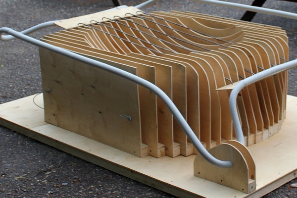

Электровело писал(а):
Представьте сиденье с большим количеством отверстий.
Под сиденьем проходит два (или больше) воздуховода.
Воздух через отверстия попадает в слой вентисита, охлаждает спину, и выходит унося лишнюю влагу через ряд отверстий не связанных с воздуховодом, тоесть наружу.
Воздуховоды видите?
 Заголовок сообщения: Re: Ещё один способ уменьшить потение спины на лигераде!
Номер сообщения:#54  Непрочитанное сообщениеДобавлено: Вт ноя 05 2013 21:30
Сообщения: 13790
Благодарил (а): 1370 раз.
Только вот, Электровело, рёбра жёсткости я бы сверлить/пилить крайне не советовал! :naughty:
Это я про фото. Их профиль станет незамкнутым и сидение потеряет прочность!
Касаемо воздуховодов, то, ради улучшения эксплуатационных качеств лигерада, стоит немного
пожертвовать аэродинамикой и сделать небольшие воздухозаборники снизу под сидением.
Пусть забырают воздух и подводят его под вентисит.
Но одного этого недостаточно. Большую проблему составляет охлаждение спины лигерадиста на подъёмах,
где скорость маленькая и приток воздуха очень слабый.
Я бы сделал валик отбора мощности с каретки, для приведения в движение небольшого генератора,
который будет питать мотор-вентиляторы в воздухозаборниках! :techie-idea:
И именно с каретки, а не с колеса, because:
1. Так меньше потери при движении и проще сделать.
2. Прямая обратная связь: чем выше частота педалирования и больше мощность при движении по подъёму,
тем выше напряжение на обмотках мотор-вентиляторов и тем лучше охлаждение! :techie-idea:
Конечно нет! Отверстия сверлить только в плоской поверхности кресла, где лежит вентизит. Рёбра не трогать совсем.
Отверстия немного ослабят плоскую поверхность, но на продольную жёсткость это почти не повлияет.
Плоскую поверхность можно усилить за счёт двойной кривизны.

Электровело ты его сам сварганил?
Кресла делает Алексей
Номер сообщения:#60  Непрочитанное сообщениеДобавлено: Вт ноя 05 2013 22:29
Сообщения: 13790
Кстати, последнее кресло, что стоит у меня на лигераде (которое купил у Hof`а) это тоже от Алексея? :?:
Ну очень похоже :) ...
