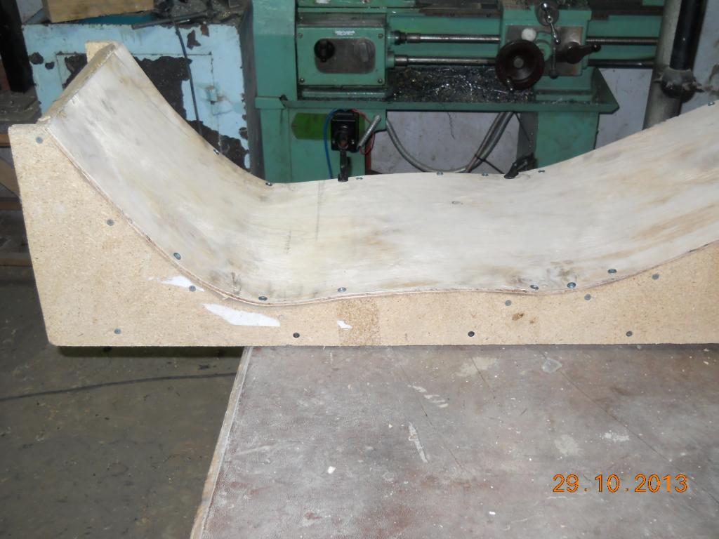

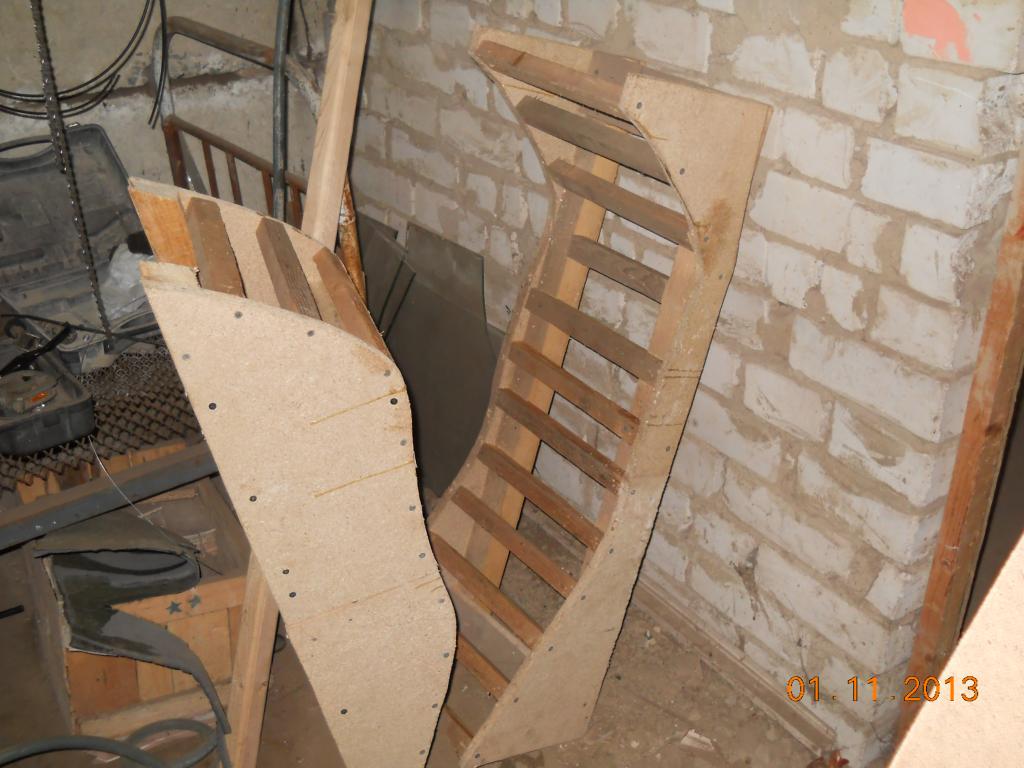

Ну вот наконец-то я созрел - выложить процесс изготовления анатомических сидений из фанеры.
Что нужно - фанера 4 мм 1200Х330 мм - 2 шт, клей ПВА, пенопласт экструдированный для сендвича.
Где-то на этом (или не этом) сайте я нашел профиль сидения в формате PDF, скачал и по этому профилю изготовил такой вот стапель - буквально из отходов, из того, что иначе ушло бы в дрова:
Изначально мысль была использовать данную конструкцию именно как пуансон и матрицу, но дальнейшее использование показало, что проще использовать эти части по отдельности.

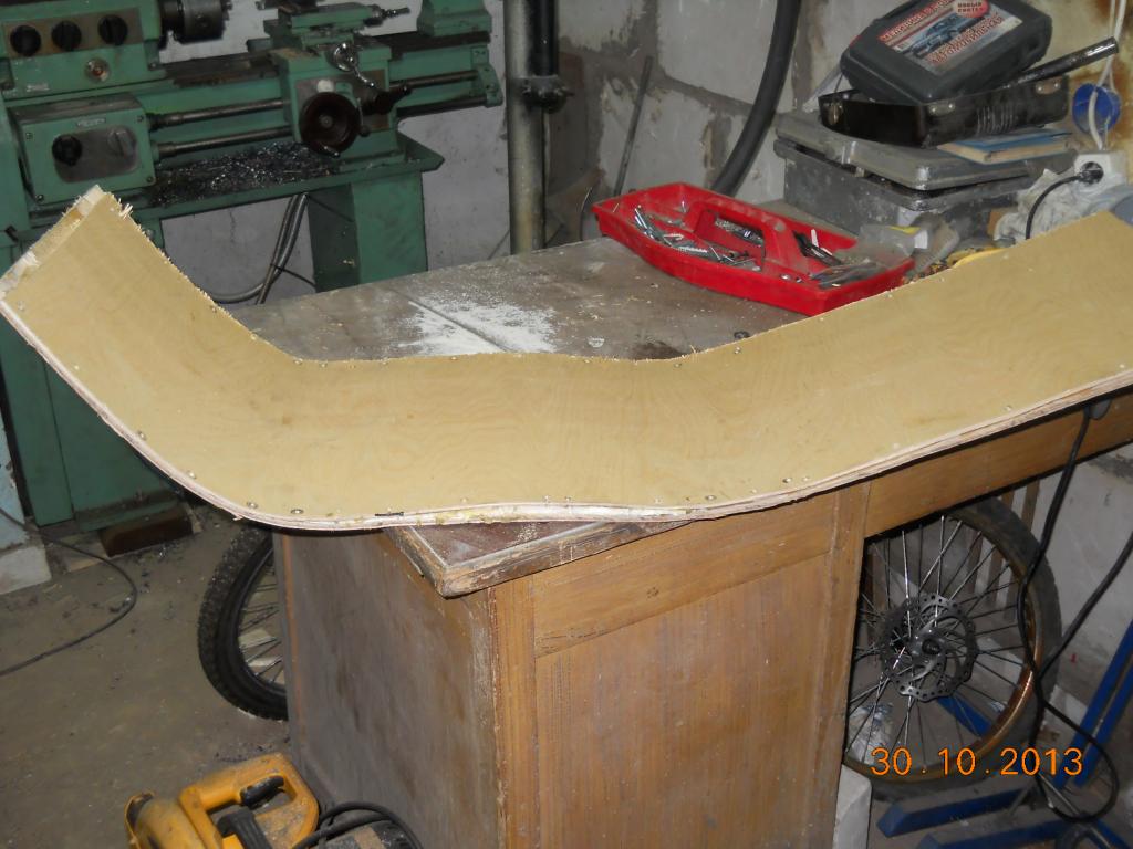

Итак, вырезаем фанеру ВДОЛЬ волокон в нужный размер
и бросаем в ванну в горячую воду минут на 25-30 и после этого начинаем фанеру или выгибать по форме или огибать форму, фиксируя по краю саморезами.
Оставляем так на сутки, до полного высыхания и фиксирования изгиба. После этого в нужных местах наклеиваем полоски экструдированного пенопласта, чтобы добавить объема и жесткости готовому изделию.

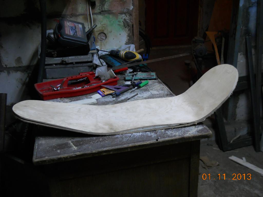

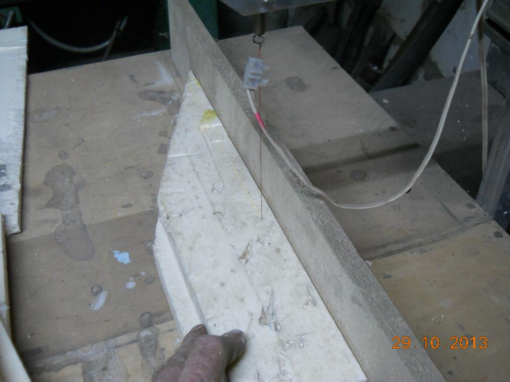

Придаем пенопласту нужную форму и готовим второй слой фанеры таким же образом.

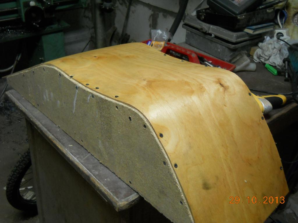

После высыхания фанеры приступаем к склейке. Через сутки вынимаем готовый пакет:
Выпиливаем лобзиком нужный контур.
Далее обработка фанеры, шпаклевка, покраска, усиление металическим каркасом с тыльной стороны, наклейка пенки, обтягивание готового сиденья чехлом.
Главные плюсы - простота изготовления и доступность материалов, низкая себестоимость.

Почему использовался именно пенолпласт, а не более твёрдый материал?
Нет необходимости в использовании чего-то более твердого - пенопласт легкий и вклеен между двумя слоями фанеры. Его вполне достаточно.

Почему использовался именно пенопласт, а не более твёрдый материал?
Потому что это объемный заполнитель. Использовался экструдированный пенополистирол плотностью около 35 кг/куб. м. Он достаточно жесткий (допустимая нагрузка 750 кН/кв. м.), легко шлифуется, широкодоступен. И за рубежом его повсеместно используют для создания подобных сендвич-конструкций. В том числе и в самолетостроении.

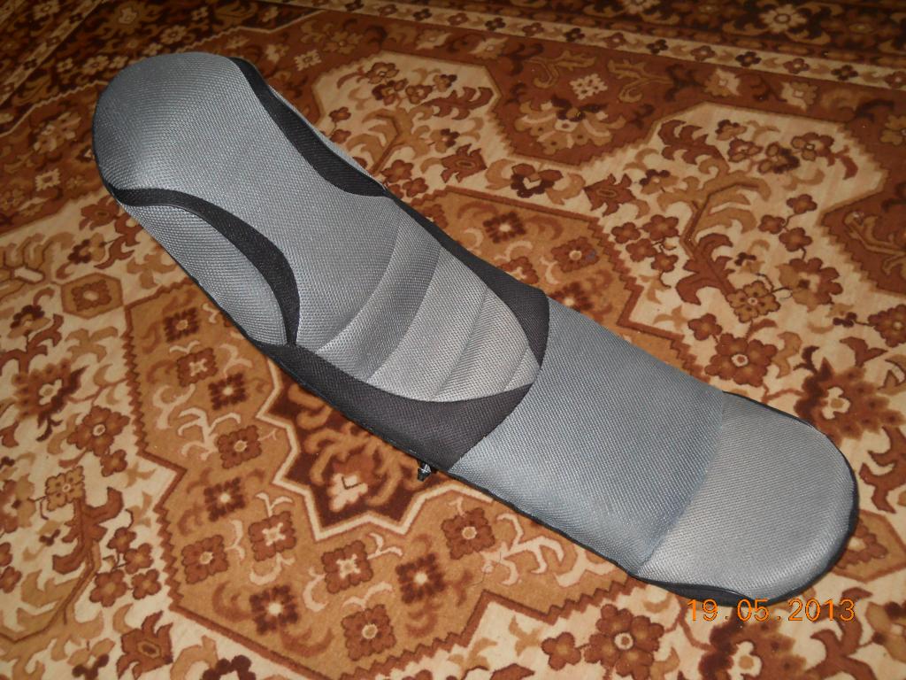

Я пошел по другому пути. Воспользовался услугами профи. Купил готовое. :idea: Благо на Украине есть у кого (Ганшин).
"на правах рекламы" :mrgreen:
