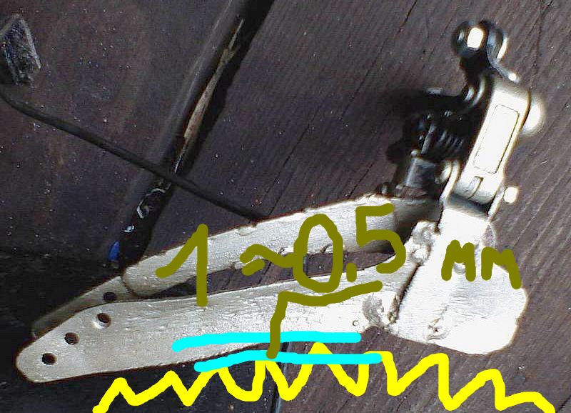

6. Передний П. имеет очень "хитрую рамку". Не думаю, что ты сам сможешь изготовить лучше. На ней (новой из магаза) меется прозрачная наклейка для установки относительно большой звезды. Радиус и зазор в 1-1,5 мм.

Спасибо, Алекс за отклик. К счастью ваши рекомендации, я уже прошёл опытным путём, все до единой. С изначала делал настройку "подвешенного колеса" -- в таком положении пока настраиваеш, всё более менее стабильно -- на ходу начинаются пляски. Как и писал выше, в итоге закончил катать сезон с шифтером на 12 скоростей - потому как вы и писали, позволяет коррелировать положение уже относительно (!) звезды. И всё таки, почему то на крайнюю ну ни как не хочет залазить. Хотя по идее, хода у него с запасом.
Самодельный переклюк, слесарился со всей щепетильностью и достаточно скурпулёзно в отношении к размерам и пропорциям -- можно лишь по отношению к нему отметить явные косяки кторые полагаю в купе и составляют главную проблему:
- на одной из оси рамки получился люфт(мазнул отверстие - пришлось пере/заклёпывать)
- рамка из 2мм, но стенки не имеют рёбер жёсткости
- ещё выше не отметил -- то что положение его(пп) самого, относительно ветки цепи (назову - угол атаки), у меня как мне кажется не совсем правильно, а именно - получается, что рамка тягает цепь не в области своей предельной жёсткости в районе ёё крепления в рычаг, а своим хилым "носком" т.е. отдалённой узкой частью.
И ещё сюда же, нормально ли то, что переключать - у меня на малые (у всех на большие), очень туго(очень!!!), так и должно быть?
Да, на большую звезду бывает труднее переключение. Но, у заводской "рамки" это, действительно, самое жесткое место , да и зубчики имеют разную высоту и "загиб" специальный для лучшего захода цепи. А у тебя если еще и звезды перевернуты... Ищи тогда места на звезде где просится подточить зубчики. На работе это не скажется.
