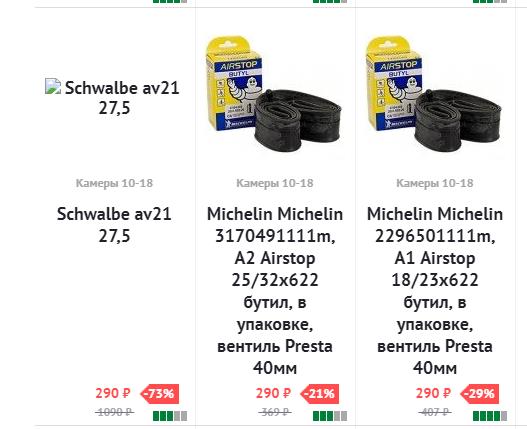

lastloch писал(а):
Я купил бутиловую камеру за 85р. Значит резиновая должна стоить 42-50? В том же сельмаге резиновые камеры покупал за 150-160р.
Ребят, да вы что, вообще? :shock: :shifty:
Среднестатистическая хорошая камера стоит 350...500р.
Какие 150- ? :shifty:
Ганшинство какое-то... :roll:
Странно, что БАЛОР ни разу не зашёл в эту тему.
Может, прояснил бы всем не только про компаунды, но и про нагрев в шине воздуха выше 100 градусов.
Ей Богу, только сейчас от Евгения услышал...
Хотя от него (и Рен тв) можно много всего усоышать... Фантастического. :)
 Заголовок сообщения: Re: Бутиловая камера - это хорошо или плохо?
Номер сообщения:#17  Непрочитанное сообщениеДобавлено: Вс май 27 2018 18:59
Ага, у тебя и сверла 100500 денех стоят... Когда больше некуда тратить, кроме как на себя, любимого, за ценой можно и не постоять... Ты не поверишь, у нас в веломагазине камер дороже 200 рублей ПРОСТО нет... и весь Калач на них катает...
Ну и как бы вот: один из крупнейших магазинов юга России, камеры Мишлен и Швальбе - куда уж круче...
