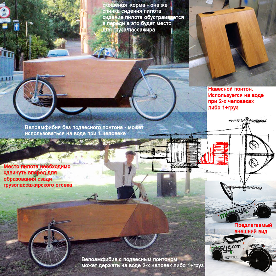

Stoyan писал(а):
Сколот, Voolodja, это в вашем варианте будет отличная конструкция или может в моем.
А топикстартер вдохновляется "Hepav 1.1" и хочет иметь её улучшенное подобие.
Да, загорелся идеей, и даже, не обдумав как следует возможность использования такой схемы для двухместного аппарата, начал собирать комплектующие, о чём и известил в первом сообщении.
Увидев несколько лет назад Hepav 1.1 идея сделать подобное для себя но получше прочно засела в голову.
Старт проекта дан. Колеса собраны, обода MTX33 24", спицы DT Champion 2.0, втулки Cycledesidn под 20 мм ось под 2 тормозных диска. Заднее колесо 26" обод так же MTX33, втулка Q-lai под 12 мм ось. Задний маятник из рамы GT Ruckus DJ.
Но посмотрите, что он хочет за аппарат.
(1)Планирую 2-х местную компоновку,
(2)В конструкции Hepav 1.1 очень смущает ... слишком длинный нос и опасное расположение винта, которого при первом же съезде с бордюра просто не будет
(3)По предварительным примеркам размер трайка получается таким: ширина колеи передних колес 1.4 м, расстояние от оси передних колес до оси заднего 2м.
Так вот меня смущает в этом проекте предполагаемая в третьей цитате колея в 1,4 метра при расположении седоков один за другим. Ведь это колея автомобиля. А учитывая длину: один человек+второй человек+ заднее колесо= почти длине автомобиля, как он будет чувствовать себя в качестве транспортного средства на дороге? И какой вес получится при почти автомобильных габаритах, да ещё при наличии ёмкостей для передвижения по воде?
Да при такой колее двух задних колёс (не поворотных), в схеме А-трайка, между ними легко можно разместить задницы двух человек, сидящих плечом к плечу.
А расположенное впереди управляющее колесо сразу снимет вопрос длинного носа, упомянутого во второй цитате.
И тогда не база трайка будет 2 метра, а вся длина около 2 метров.
Вот почти идеальный прототип велоамфибии.
Достаточно увеличить и отодвинуть задние колёса, приопустить и продлить назад днище и сделать борт на одном уровне. Сделать переднее колесо дисковым, чтобы выполняло роль руля на воде и сделать съёмные лопасти на задние колёса.

ИМХО это наиболее оптимальный по компоновке аппарат.
Но диски ставить прийдется ставить на все оси. Вода очень не любит металл.
Доделки - минимальны. Сделать съемные круговые лопасти на задние колеса ( как и говорилось выше) - и вперед, за орденами.
Но при отсутствии второго ездока обязательно нужно делать стыковочную муфту, чтобы зацепить вторую полуось. (или ставить электротягу на вал). Ну а проблемы плавучести решать с помощью обводов корпуса и наполнения их жидким пенопластом.
Ну и еще один глобальный вопрос - должна быть примерно равная масса двух седоков.

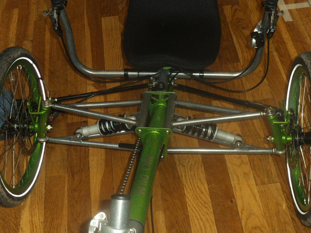

А пока вопрос про переднюю подвеску - есть ли у кого нибудь образцовые примеры на А-образных рычагах? Шаровые наконечники как я понял годятся только для рулевого управления, поворотный кулак на них лучше не крепить.

Сколот, есть 33 варианта компоновки амфибий и все они правильные.
Недостатки вашего предложения такие же как и Генеральной линии от HEPAV автора (кстати что-то его давно не видно... тярзают тяжкие сомнения?)
В кульминационный момент выхода из воды даже по бетонному пандусу, схема с задними ведущими колесами не имеет зацепления с грунтом и не может двигать аппарат вперед. Этого недостатка лишена амфибия с передними ведущими колесами и задними управляемыми либа полноприводной агрегат.
Далее при такой схеме вам надо вводить еще третье место по центру для случаев когда человек в амфибии один. Ну и продумывать приводы и управление.
Вот та деревянная велоамфибия вполне может быть основой проекта при условии конечно стеклопластика и прочего дизайна.
Да вроде крепят и не жалуются
Видел это фото, красиво.
kab писал(а):
У нас подобные открытые шарниры выхаживали 2-3000 км до появления недопустимых люфтов.
взято отсюда: http://velomobile.org/forum/viewtopic.php?f=78&t=3718&p=4697492&hilit=+%D0%BD%D0%B5%D0%B4%D0%BE%D0%BF%D1%83%D1%81%D1%82%D0%B8%D0%BC%D1%8B%D1%85#p4697492
Спроси напрямую автора конструкции о надежности шарниров, еще их можно взять не под М8 а под М12 что повысит ресурс в двое.
Для амфибии открытые не пойдут. Нужны вроде таких
хорошо набитые смазкой и с резиновыми пыльниками, сидящими на герметике.
Извините за не скромный вопрос, а кто автор?
Ну вроде как в сообщении указано:
viewtopic.php?p=4697484#p4697484
Re:
Решил показать, как у меня сделаны поворотные кулаки:
Rod-end bearings (по-нашему подшипники скольжения или рулевые наконечники)
При езде по дорогам в дождь и в грязь, они не ржавеют, даже без чистки, смазки и др. обслуживания.
А если очень захотеть то можно их купить в исполнении Stainless Steel и смело можно парковать амфибию в соленой морской воде рядом с лодками.
