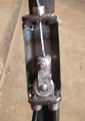

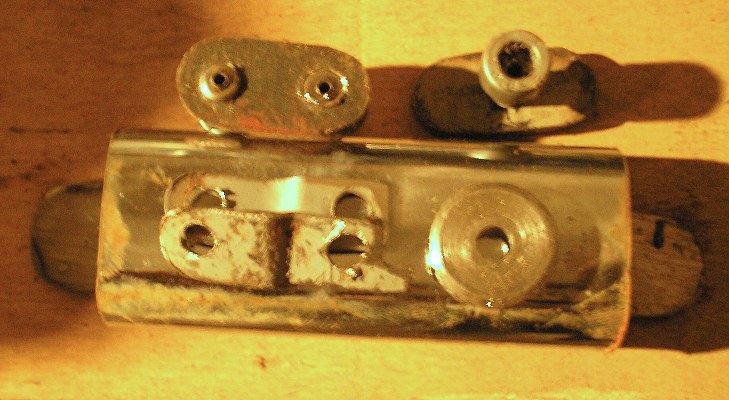

Сегодня сделал балансир на передние колёса.
Цель была не очень заморачиваться с изготовлением, но получить внешне аккуратный узел.
Составляющие:
Кусок мебельной овальной трубы 30х16, две пластинки толщиной 5мм, обточеннные по внутреннему торцу, просверленные с нарезанной резьбой, три винта М6 под шестигранник, из которых сделаны входы тросов с упорами для боуденов (можно было бы обойтись и без них, при большей толщине торцовых пластин), ролик с канавкой, две щёчки для ролика с болтом крепления троса и осью ролика. расстояние между центрами выходных отверстий 15мм.
Труба была разрезана вдоль пополам кругом 1мм, после чего в неё были приварены торцевые пластины по внутренней стороне. Покрытие, конечно, подгорело, но с тыльной стороны балансира.
Лицевая сторона просто приклеена черным герметиком, заполнив, заодно, и боковые щели.
Балансир пока прикреплён к рулевому рычагу чёрной тканевой изолентой, но планируется закрепить его хомутом.
 Заголовок сообщения: Re: Электровелотрайк Верблюжонок.
Номер сообщения:#22  Непрочитанное сообщениеДобавлено: Пн сен 16 2013 23:48
Сколот писал(а):
Сегодня сделал балансир на передние колёса.......
Не пойдет! Нет таких тормозных ручек, чтобы выдать достаточное усилие на "крабы", чтобы остановить вашего кэмэла!
Уж лучше бы рычаг на оси использовали. От половины рычага(усилие уже удваивается) крепится простейшее коромысло...
Вот рабочая схема+"ручник". Вроде и Эдуард такое опробовал?! Все еще работает и тормозит 8 лет!
Усилие выдают не ручки, а руки, а тормозная система только передаёт это усилие на тормозные колодки.
Коромысло никак не удваивает усилие по сравнению с роликом. Назначение балансира сделать усилие торможения на левом и правом колесе ОДИНАКОВЫМИ (чтоб не заносило вбок при торможении), и не для чего больше.
viewtopic.php?f=11&t=3064&start=40
Но этому устройству и ход ручки тормоза нужен в два раза больше, а стандартных тормозных ручек такой конструкции нет. В противном случае нужно скрупулёзно регулировать тормоза на минимальный зазор. Намного реальнее брать в руки кистевой эспандер и тренировать кисть, чтобы "выдавать" нужное усилие. Кроме того, не всё зависит от усилия, а ещё и от качества тормозных колодок. В своё время, когда они делались из чистейшей резины, мы их вымачивали в керосине (для улучшения "прилипания" к ободам).
А стояночный тормоз я делал, оснащая обычную тормозную ручку устройством, фиксирующим её в зажатом положении. Это проще, чем лепить ещё и переклюк в качестве тормоза.

Главное, Вы не поняли мою мысль. Такой балансир ставят и "западники". Но, колодки приходится все равно регулировать по-отдельности (а усилия хоть в роллерах, хоть в крабах не хватит!). И, как бы не тренировались эспандером, такой тележки вам эффективно не остановить! И при обрыве второго троса Вы остаетесь без обоих тормозов...
Есть ручки с кнопкой, рычажком, я знаю... Простейшее самодельное решение (на "ГоловастикС"-е)- сразу пустить два тросика... У меня полная масса трайка 90 кг., у вас поболее. Об этом речь веду

EdRymar писал(а):
Но не забывайте про качество ручек. Не используйте бюджетные литые! Повторюсь, качество бюджетных комплектующих из Китая/Индии такое же как и цена.
А вот тут тоже отсутствие выбора, так как тормозные ручки с микровыключателями идут в комплекте электрооборудования. Они не только тормозят, но ещё и отключают двигатель в момент торможения.
EdRymar писал(а):
По поводу подвесного мотора. Конечно, ваше дело. Но там ещё и щётки, если я правильно понимаю. Я как-то наелся китайским инструментом с китайскими щётками.
Продавец объявляет, что раз в два года потребуется замена щёток. Примерно такой же ресурс у свинцовой аккумуляторной батареи. Просто к этому нужно быть готовым.
EdRymar писал(а):
Что-то я не врубаюсь, как пойдёт цепь от ведущей звезды системы?
Двигатель выполняет роль промежуточного вала. Цепь с педальных звёзд (три передачи: три ступени каденса относительно оборотов Э-двигателя) идёт на фривил, установленный на валу двигателя, а со звезды, установленной жёстко на валу двигателя, цепь идёт на заднее колесо (7 передач) через переключатель. Таким образом, двигатель вращается постоянно (сам, или педалями), вне зависимости от того, подключён он к электрике, или нет, а ноги могут и отдохнуть, если работает э-двигатель.
Без одного тормоза: ПЕРЕДНЕГО. А зачем тормоз, который, вместо того, чтобы замедлять движение, будет тянуть в сторону?(хорошо, если на обочину) Уж лучше совсем без тормоза, чем с тормозом, который потянет под обгоняющую машину.
Возьмите как пример автомобиль. В его гидравлике оба колеса одного моста обязательно питаются от одной линии так, что если перестало тормозить правое колесо, левое (этого же моста) так же тормозить не будет (и не должно).
Кстати, грекам я делал балансир по Сашиной схеме. Хода ручки было достаточно но усилие прилагать сравнительно небольшое благодаря полиспасту.
Это в момент изготовления. А как поведёт себя это в процессе эксплуатации, если колесо хоть чуть-чуть начнёт восьмерить, а хозяин, вместо того, чтобы обратиться к специалисту и выровнять колесо, просто чуть-чуть разведёт тормозные колодки, чтобы они не тёрлись об обод? Нужно же учитывать и менталитет пользователя, который не является велофанатом.

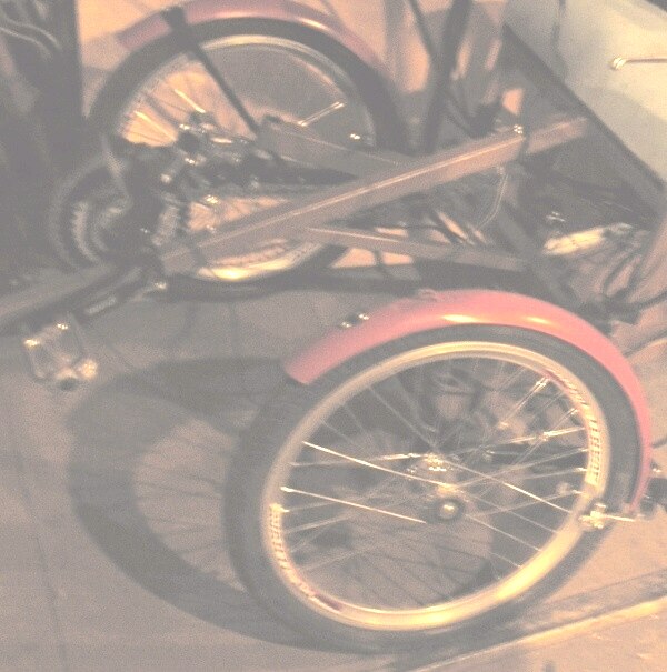

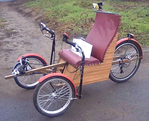

Проект "Верблюжонок" продолжается.
Всё это время занимался электрикой.

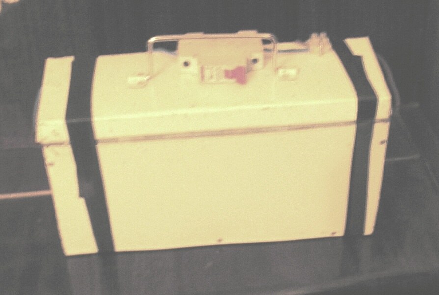

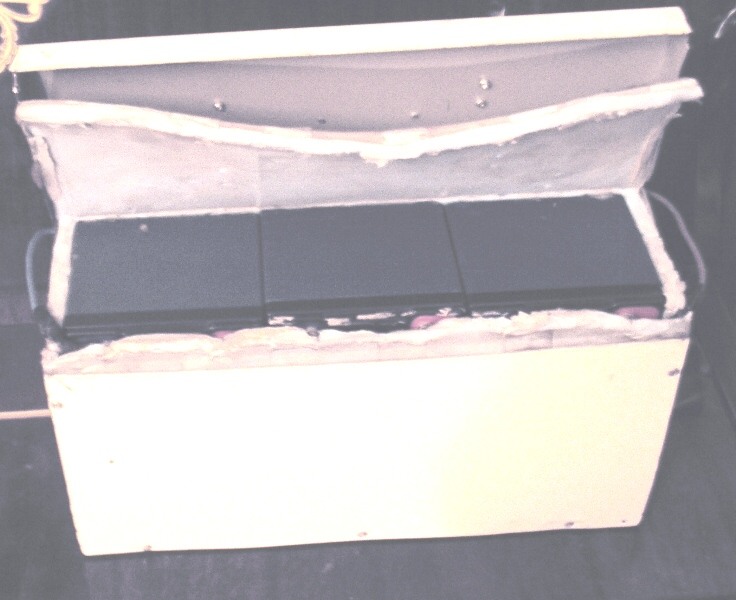

1.Сделал короб для аккумуляторной батареи.
2. Устранил нестыковку разъёма ручки газа с контролёром.

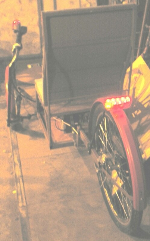

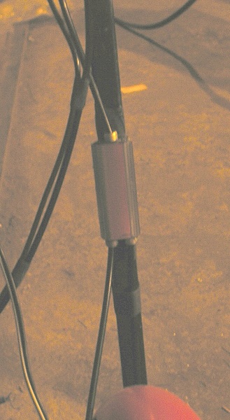

3. Приобрёл велосипедный набор освещения с сигнализацией и 6-и жильный сигнальный кабель для удлинения проводки.
Никак не мог понять, из какого материала делают нынче провода, если они никак не хотят лудиться, как это было раньше с медными. Но настойчивость и терпение, а так же термоусадочный кембрик дали результат.
Теперь трайк имеет задний фонарь с указателями поворотов. Датчик тормоза (тоже с удлинённым поводом) установлен на левый передний тормоз, который, за счёт короткого троса начинает срабатывать первым. Ещё нужно будет установить катафоты на крылья передних колёс.

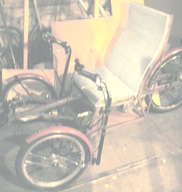

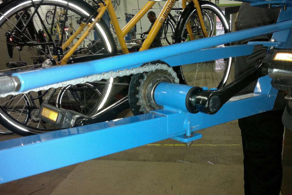

Педальный вынос укреплён подкосом из квадратной трубы 20х20х1, а на трубу крепления переднего переключателя установлена светодиодная фара на 36 вольт, подключаемая к контролёру. Только пришлось в её корпус втиснуть микровыключатель, выведя наружу, через прорезь, рычажок для её включения/отключения.
И наконец-то оклеил сиденье. На сидушке два слоя утеплителя труб (в передней части даже три), а поверх туристичесий коврик. На спинке один слой утеплителя труб, поверх которого туристический коврик.
Батарея заражена и сбалансирована с помощью "Колдуна". Разница напряжения аккумуляторов 0,01 вольт.
Теперь жду начала "бабьего лета", чтобы начать "полевые" испытания. А до этого осталось установить зеркало заднего вида, и, если будет время, сделать обшивку короба под сиденьем.

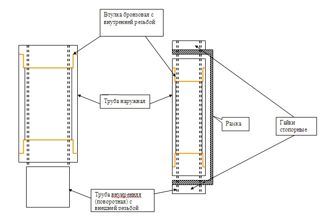

По конструкции: применение резьбовых втулок в поворотных узлах-это переворот в конструировании домашней техники.Очень похвально, хотя конструкция и не раскрыта.

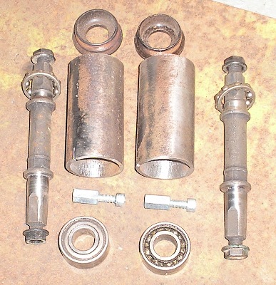

Как не раскрыта?

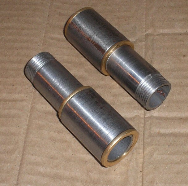

Во же деталировка
Всё прекрасно видно: и проточки в концах внешних труб и проточенные по наруже половинки бронзовых муфт.

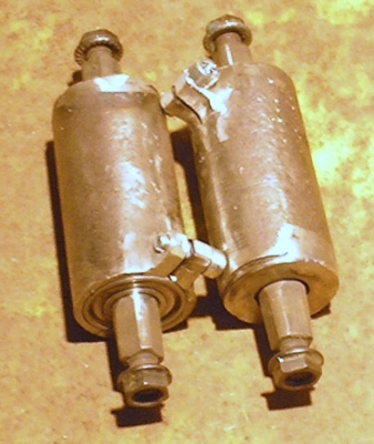

А вот узлы в сборе.
При этом, втулки не выпадут из труб, даже если посадка получится прослабленной: резьба оси будет удерживать их внутри труб.
Могу описать технологию.
Берёте трубу с резьбой и вставляете её в патрон токарного станка. На резьбу накручиваете половинку муфты (до упора в патрон) и протачиваете до появления чистого (без залысин) цилиндра, оставив около самого патрона небольшой буртик. Потом скручиваете её и накручиваете на её место следующую, протачивая её тем же диаметром, и т.д.
Под получившийся внешний диаметр втулок протачиваете посадочные места в наружных трубах. Посадка не должна быть излишне тугой.
Я пользовался для этого школьным токарным станком.
Вставляете втулки во внешнюю трубу и вворачиваете ось с резьбой. Может понадобиться немного провернуть вторую муфту, чтобы заход резьбы оси совпал с заходом резьбы втулки (поэтому посадка и не должна быть излишне тугой.
А вот если речь идёт о качестве, то лучше нарезать резьбу самому, с обильной хорошей смазкой и не торопясь (оборот вперёд, пол оборота назад), взяв инструмент в аренду.

В техническом решении конкурса 2012 года А. Каштанова применено резьбовое поворотное соединение на конусах, но нет описания, и я только догадываюсь о работе, а тем более, о технологии сборки. В трайке "Мини-версия" в передней подвеске шарнирное соединение, выполненное из передней втулки колеса "Школьник", которое постоянно раскручивалось, заменено на резьбовое, как на шарнире задней подвески этого трайка, но с доработкой: конуса с резьбой М10х1 запрессованы в приваренную втулку размером 20х58, где конуса завальцованы в размер 64мм. Эти размеры желательны для унификации шарниров подвесок в зоне каретки. В. Мазурчак, 0999350615, 06.10.13г.
Всё это я изучал и пробовал осуществить, но отказался и придумал свой способ, который пригоден как для консольного (большего диаметра), так и для рамочного (меньшего диаметра) крепления оси.

На пост №41.Если название будет на экипаже-какая будет реакция окружающих? По резьбовым втулкам: это концепция изготовления шарнира слесарным способом без применения станочного оборудования, а также шарикоподшипников в узле, не уступающему по ТТ стандартным решениям. И всё же-покажите поворотный узел в сборе, а ещё лучше- в разрезе. По обмену инф-ей: у меня дешёвый интернет "ОГО"-работающий очень медленно, как мой ноотбук. Если у Вас другой мобильный оператор- то причина веская.
Добавлено через 2 часа 10 минут 5 секунд:
PS. Покажите шарниры передних и задних подвесок на резьбовых втулках с применением ввареных гаек. Для меня это очень актуально, ведь это новые "кухонные" технологии завтрашнего дня.
Добавлено через 22 минуты 3 секунды:
На осях, между латунными втулками- лишняя резьба...Как прессуются латунные втулки в стаканы, чтобы попасть в шаг? Или одна из втулок имеет иную посадку?
Добавлено через 20 минут 53 секунды:
Почему Вы не пошли привычным путём, применив трубчатые детали узла поворота руля велосипеда вместе с чашками и подшипниками? Из-за их отсуствия, что ли? Расскажите о себе. Мне это очень нужно для общения.
Меня волновало больше не отсутствие оборудования, а доступность компонентов, минимальное количество деталей и ремонтопригодность (возможность менять втулки при износе).
Резьба не лишняя. Ось-то вкручивается с одной стороны.
Втулки (по крайней мере верхние) имеют плотную, но не прессовую посадку и, когда ось вкручивается так, что чуть-чуть выталкивают верхнюю втулку, трубным ключом втулка проворачивается, пока не попадёт на резьбу оси и не подтянется буртиком к торцу обоймы. Потом ось докручивается до конца, оставляя 1-1.15 витка для свободного хода.
Резьба оси по всей длине обоймы, или даже больше, если есть необходимость.
Принцип задней подвески тот же, но с небольшим отличием. Ничего не обтачивается, просто ось, с накрученными на неё гайками, вставляется в подходящего диаметра трубку и щели между гранями гаек и стенками трубы завариваются, после чего торцы зачищаются турбинкой.
По указанным выше причинам: доступность и цена компонентов. Перед этим я попрбовал сделать эти узлы из педальных кареток. В поворотном узле велосипеда много деталей, которые невозможно изготовить самостоятельно, а это значит, что, или долго ходить по пунктам приёма металлолома, или выкладывать немалые деньги за новые детали.
Но последний вариант получился намного легче, проще и дешевле. При ремонте достаточно заменить бронзовые втулки, так как резьба на них будет изнашиваться быстрее, чем на стальных осях. Ещё надо учесть, что можно выбирать варианты 3/4 дюйма, 1 дюйм, 1 и 1/4 дюйма.

С электрикой случился казус. По всей видимости накрылся контролёр, да ещё и спалил датчик Холла в ручке газа. Теперь надо ждать нового поступления комплектующих.
Однако нетерпение превысило пределы и я решил выехать на дорогу для пробы трайка. Хотелось попробовать, как будет вести себя подвеска.
Качество видео, конечно не очень: снималось мобильным телефоном, на экране которого при дневном свете почти ничего нельзя было разглядеть. Но ямы на дороге видны хорошо.

Первое впечатление.
Посадка, как для городского электротрайка, вполне нормальная, хотя я привык к более наклонной спинке. Короткие кривошипы с такой посадкой себя оправдывают: не надо высоко задирать ноги.
Радиус поворота нормальный. Разворачивается на двухполосной дороге без проблем, что видно в начале видео.
Подвеска.
Трайк идёт очень мягко. Раздельная работа правого и левого рычагов нисколько не напрягают. При переезде выбоин лишь лёгкое покачивание. При испытаниях специально въезжал в каждую выбоину, но неприятных ощущений не испытал.
Управление.
Из-за того, что рулевые ручки находятся почти на оси поворота передних колёс, было опасение, что для поворота трайка понадобится большое усилие. Но опасения не подтвердились. Управление на удивление лёгкое.
Разочаровала работа переключателей скоростей: придётся их ещё порегулировать.

Наконец-то дождался контролёра к э-двигателю.
Но в ожидании без дела не сидел. Приобрёл кусок бамбуковых обоев в супермаркете и обшил ёмкости под и за сиденьем, а само сиденье обшил кожзаменителем.
Под самый новый год установил и подключил всю электрику. Порадовало то, что в контролёре есть выход на фару и на стоп-сигнал, так что, велосипедную светотехнику в дальнейшем буду удалять и заменять на светодиодные габариты и стоп-сигнал, питающиеся от контролёра.
Сегодня сделал первый выезд на электроприводе и сделал небольшое видео этого выезда.

Приехали сыновья и мы немного покатались и сделали несколько видео, которые можно посмотреть здесь
Просто обзор.
https://www.youtube.com/watch?v=yEE4Yi9pZsI
Я рассказываю о вело-электро-мобиле. Немного подкачал оператор из-за неопытности, но решил пока показать, что есть.
https://www.youtube.com/watch?v=74chN2rhs8s
Начало движения
http://www.youtube.com/watch?v=c3x2AgHAwfM
Я и сын
https://www.youtube.com/watch?v=3w5srWXnlH4
Работа подвески
https://www.youtube.com/watch?v=V3lvvHapXv4
Сообща наездили 11 км. Педалями почти не крутили.
В начале напряжение на акках было 13,8 в, в конце 12,9 в. разброс по аккам +/-/ 0,02 в.
