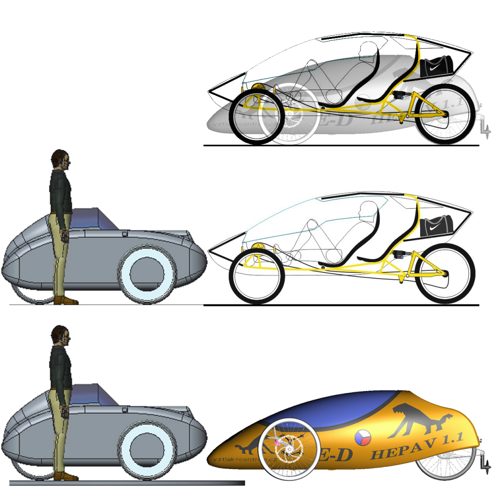

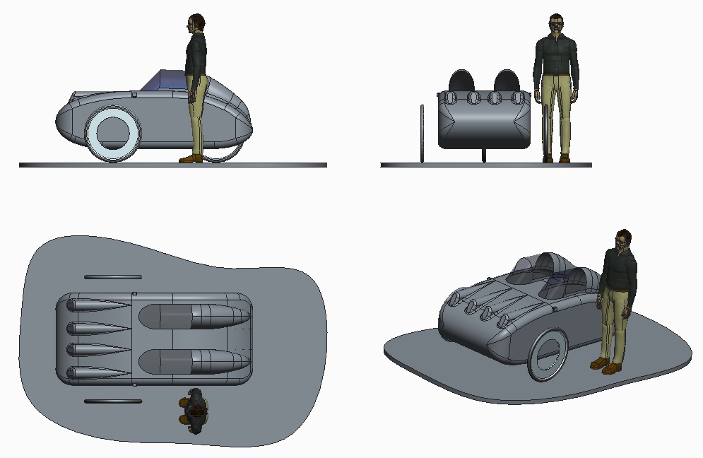

SvetozaR специально для тебя, габариты Amphibike в сравнении с человеком ростом 1,76 м.

а если совместить все три аппарата в одном масштабе то вот че получается

Мидель проиграет в 1,75 раза (загрузил модельку корпуса Hepav), но не будет запаса плавучести и остойчивости...
Hepav качается на волнах как какашка в проруби... спустить передние колеса и он перевернется.

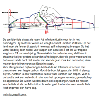

Старт был обещан 1 ноября 2012 года. Но стартовал на "бесконечности" в бесконечность в понедельник 13 мая, 2013г.
Голландско поданный азербайджанец из Ирана - Ebrahim Hemmatnia
Тут есть кое-какой отсъём велоагрегата,
а тут проектирование и строительство Straathof Design Engineering
Велоторпеда называется "Ad Infinitum"( (AD INFINITUM (лат.) до бесконечности.).
Длина 6 метров, ширина 1,4 метра.
Он имеет четыре колеса и весит 200 килограмм, включая Ибрагима. Вес Ибрагима не сообщается.
На земле велосипедист приводит в движение амфибию сам. Но вообще со схемой привода не до конца понятно.
На воде амфибия амфибия имеет два привода - откидную педальную колонку и электромотор который питается через солнечную батарею с аккумулятором: 8-10 часов зарядки обеспечивает 24 часа движения.
Этот электрическая поддержка позволяет ему легче проходить на воде большие расстояния, но в движении на воде скорость не будет превышать 4 км /ч. Это также позволяет судну продолжать плавание во время сна Ибрагима.
Прочность и плавучест обеспечивается карбоном пенопластом и переборками.
В корме есть отсек, где Ибрагим может спать.
Лодка имеет так же отсеки для хранения продуктов, посуды и оборудования.
Колеса во время водных переходов хранятся внутри, в кабине велосипедиста.
Обращаем внимание что "Ad Infinitum" имеет два поста управления - на воде и на суше, и еще одно место в корме где Ибрагим может отдыхать.
Превращение велосипеда в лодку и обратно занимает около получаса.

Stoyan писал(а):
вот аналогичный швейцарский гений и тоже с гребным колесом.
И всё-равно, это скорее вело-плавсредство, чем сухопутный трайк. Уж слишком напрягает необходимость перемешивать воздух при движении по суше.
Я бы, всё-таки, для велоамфибии использовал схему длиннобазового А-трайка с широкой колеёй и с консольным креплением задних колёс, чтобы иметь возможность перед заплывом устанавливать на них снаружи гребные лопасти.
Колёса должны быть не менее 28 дюймов, чтобы иметь возможность поместить ниже их оси достаточный (по толщине) для плавания объём.
Дополнительно можно сделать рамку с ушками, для крепления на ось переднего колеса, по бокам которой прикрепить дополнительные плавучие объёмы. На суше их можно снимать и прятать за спинку сиденья. Ещё, в качестве таковых, можно использовать крылья задних колёс, выклеенные из стеклопластика на половину диаметра.
А по бокам и на заднем торце основного плавучего объёма, для экстрима, прикрепить надувные баллоны, как у лодок с жёстким днищем и надувными бортами, которые на суше будут сдуваться и скатываться в аккуратные валики.
Вот в таком случае можно плавать не только по спокойной воде, но и по волне (и продольная и поперечная устойчивость будет достаточной.
