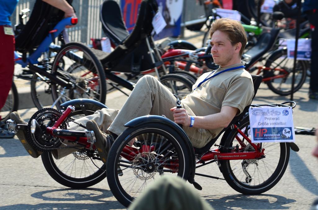

Похоже на тестирукмом Catrike заднее было 22 или 24 и шел он ооочень хорошо, лучше HP на 3-х 20"
700 - это 28" колесо, обышно шоссейное
руль на всех трайках что мне удавалось попробовать одинакого легкий
