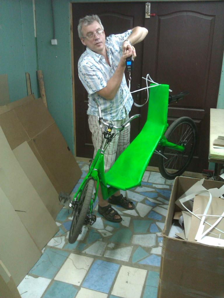

Взвесил весь веломобиль в сборе. Получилось не мало. Аж 22,5 кг. Ну так там только ЖЕЛЕЗО.
Спасибо за советы в наке езды. Буду учиться. Чем я хуже медведя? :oops: По поводу руля = уже пришли такие мысли ка увеличить в размерах руль. Попробуем.

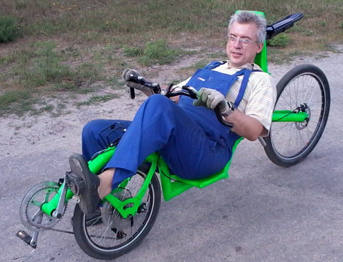

На выходные съездил на базар. Прикупил новые детали. Железные. Новый вынос и новый прямой руль. Вчера заменил руль на новые детали, а так как был дождь опробовал только сегодня. Ассестировал мне сын. Поехал я сразу сам. А сын поехал с третьей попытки. Совет дельный. Огромное спасибо.
УРА!!! Я поехал.
Масса впечатлений. Теперь буду осваивать чтобы выехать покататься в парк, а потом и в город. Главное что все получилось.
Первые впечатления от аппарата. Нравиться больше чем трайк. Подвеска работает отлично (амортизатор у меня правильный, за что спасибо Юре). Очень тихий (нет урчания цепи по роликам). Удобный. Геометрия велика удалась.
Какая макс скорость и т.д. и т.п. ПОТОМ.Научусь хорошо держаться в седле выеду на окружную и замерию. Самому интересно

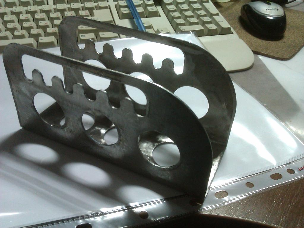

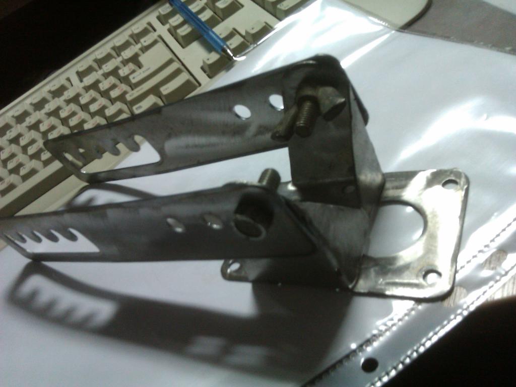

Новости. Купил у Ганшина А. сидение. В комплекте было само сидение, подголовник и ( не знаю как сказать :oops: , смущаюсь) деталь под яйца. Свои впечатления. Комплект №3 под мой рост 182см подходит хорошо. Изготовлено все качественно и красиво. :!: Я доволен покупкой. Правда сейчас обнаружил конструкторский просчет. Высота спинки сидения на много выше плеч и упирается в основание черепа. Этот недостаток легко и хорошо исправляется установкой подголовника. Что я и буду делать. Так что основательно рекомендую покупать с подголовником.
Сейчас занят придумыванием крепления.
Вариант №1. Вырезал макет из гофрокартона по чертежам Ганшина. В моем случае это не подходит. Так как леплю по живой раме. Вариант №2. Хотел сделать вариант с легкой трансформацией и еще на эксцентриках. Уткнулся в проблему заказа осей. Заменил трубчатую ось на болт. Сделал макет из стали 1,5мм. (для меня нет проблем с макетом из стали 1,5 мм так как есть лазер, главное начертить и выбрать окошко в рабочем процессе :) ). Собрал сидение на раме. Посидел, проверил размеры. Решил упростить конструкцию. Буду делать из трубы и листа железа 3мм.
Вариант №3. Еще не сделал. В процессе конструирования.
Старое сидение пойдет на другой проект, который уже в процессе.

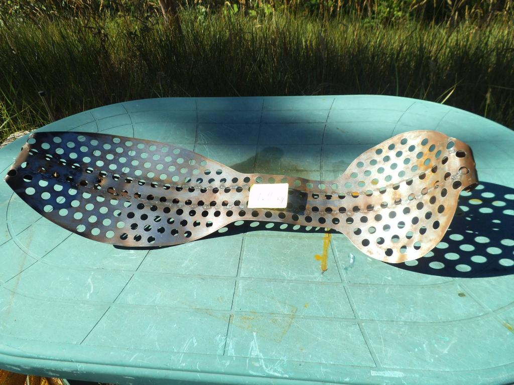

Сделал макет из стали 1,5мм. (для меня нет проблем с макетом из стали 1,5 мм так как есть лазер, главное начертить и выбрать окошко в рабочем процессе :) )..
Так и само сидение могбы запросто на лазере вырезать
Комментарий к файлу: 1,92 кг с креплениями
