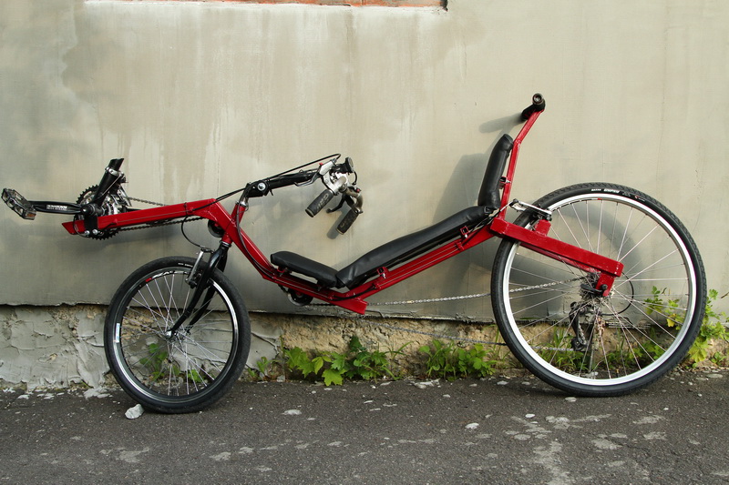

Всем привет!
Долго я читал этот форум, искал в интернете информацию перед тем как решиться и попробовать самому сделать лигерад. Сам я работаю в it сфере, т.е. работаю с компьютерами и самое серйозное что могу сделать - прицепить карниз :?
Ну вот я решился, купил на американском сайте схему лигерада и зимой начал собирать материал и тренироваться с болгаркой и сварочным аппаратом. Делал я это все в свободное время, по пару часов в неделю. Ну вот что получилось в итоге:
 Заголовок сообщения: Re: томагавк
Номер сообщения:#2  Непрочитанное сообщениеДобавлено: Пн июл 15 2013 12:54
Да получилось то совсем не плохо - для первого раза... Я бы еще рулевую колонку усилил косынками - но по месту, наверное, виднее...
Удивило другое:
It- шник и купил схему? в сети же такой информации и так полно - бесплатно?

Когда я его собрал и попытался проехать был сильно удивлен :twisted: Как оказалось на нем еще надо учиться ездить. Только на второй день смог проехать кружок по территории.

Начнем с минусов. Хотя я и живу в городе, но понятие "хорошая дорога" почти исчезло :twisted: Лигерад ямы "чувствует" очень хорошо. Самое неприятное - когда подбрасывает и отрываешься от сидения. На доли секунды перестаешь чувствовать велосипед, теряется контроль. У меня даже возникла дикая идея использовать что то типа ремня безопасности как в автомобиле, чтобы пристегнуться и не подлетать. Но я ни у кого такого не видел, поетому пока думаю :think: За 2 часа покатушек сильно устал, просто задействуются другие мышцы, надо привыкнуть. Под горку идет туговато, но это не страшно. Посмотрел я со стороны на движущийся лигерад - если смотреть на него спереди то увидеть его на дороге наверно сложновато, 8) посадка очень низкая, так что флажок надо прицепить обязательно. Меня на традиционном иногда не замечают (может и замечают но просто игнорируют) а этот заметить еще сложнее.
Теперь плюсы - ну посадка канеша, лежишь расслаблено, совсем другие ощущения. Ну и самое главное: есть у меня один нормальный ровненький участок дороги по дороге на работу. Я пару раз пробовал разогнаться на своем традиционном (крос кантри, покрышки полуслик можно сказать) - разгоняюсь гдето до 42 км/ч и дальше разгоняться уже тяжело. На лигераде я почти без усилий разогнался сразу до 50-ти :roll: , больше не хотел - все таки первый раз выехал. И он еще неплохо катил с такой скоростью.
Ну и реакция людей канешна. Пальцем тычут, фоткают, некоторые просто "зависают" на пару минут, и детям нравится :D
Начал подумывать о заднем полуобтекателе....

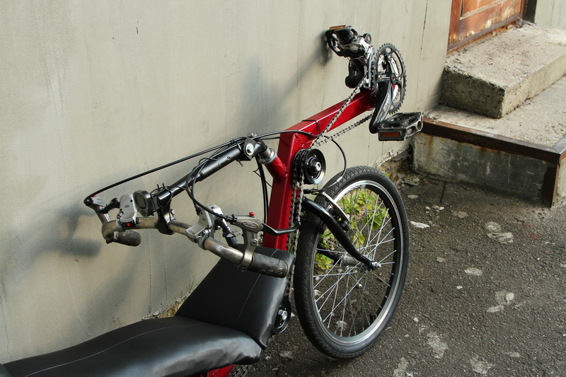

Спасибо, обязательно рассмотрю этот вариант. Я делал по схеме и в процессе сборки уже подгонял под свой рост, он наверно немного отличается от оригинала. Я и так не расчитал с задней трубкой (к которой крепится спинка и подголовник) - не влезали тормоза, из - за этого появились 2 апендикса на перьях. И руль я удлинил. Хочу попробовать руль хомяк. Этот при крутых разворотах немного мешает.
На счет веса не знаю - обязательно взвешу, самому интересно.
Взвесил я свой лигерад, теперь он будет называться "танк" :mrgreen: Раму я делал из профиля 40х40х2 (ничего другого не нашел) - соответственно и результат: 22кг. :think:
После поездок по городу поставил контактные педали - пару раз на ямах и холмиках слетали ноги с педалей. В контактах намного удобнее и педалировать легче. Снова пробовал разогнаться на своем участке - разогнался до 58 и понял что передней звезды уже начинает не хватать, надо искать побольше
