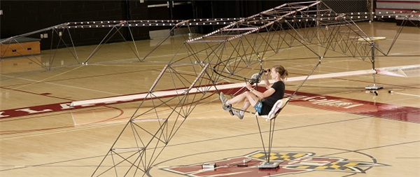

На проектирование и постройку «Гамеры» ушло два года. В качестве материалов использовались традиционные для подобных конструкций лёгкие бальса, углеволокно, майлар и пенопласт.
Летающая машина из Мэриленда оснащена винтами на каждом из четырёх концов её Х-образной рамы. Место пилота находится посередине. Каждая перекладина рамы достигает 18,3 метра в длину. Диаметр каждого ротора — 12,8 м.
Вместе со своим пилотом аппарат весит примерно 95 килограммов (сама машина тянет чуть больше, чем на 45 кило, пилот — около 49). Человек вращает подъёмные винты при помощи ручного и ножного педального привода. Усилие на лопасти передаётся через цепи, шестерни, шкивы и струны.
Хотя введение дополнительного силового привода от рук усложнило вертолёт, команда посчитала, что таким способом можно получить порядка 10% от суммарной мощности, а в сочетании с тренировками пилота — нарастить тягу мускульного аппарата.
Кроме того, ометаемая площадь несущих винтов новой машины на 70% больше, чем у лучших мускульных вертолётов — предшественников.
Наконец, авторы аппарата расположили его лопасти поближе к земле, чтобы использовать экранный эффект.

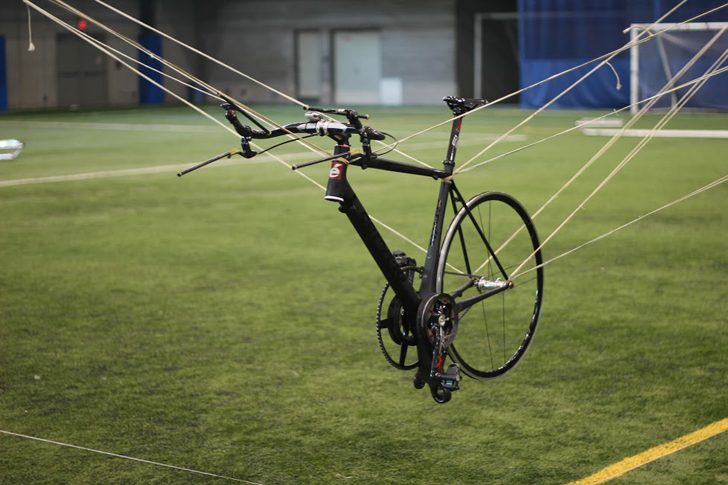

если пилота расположить в правильной веломобильной посадке .Он крутил с большей отдачей и дольше.

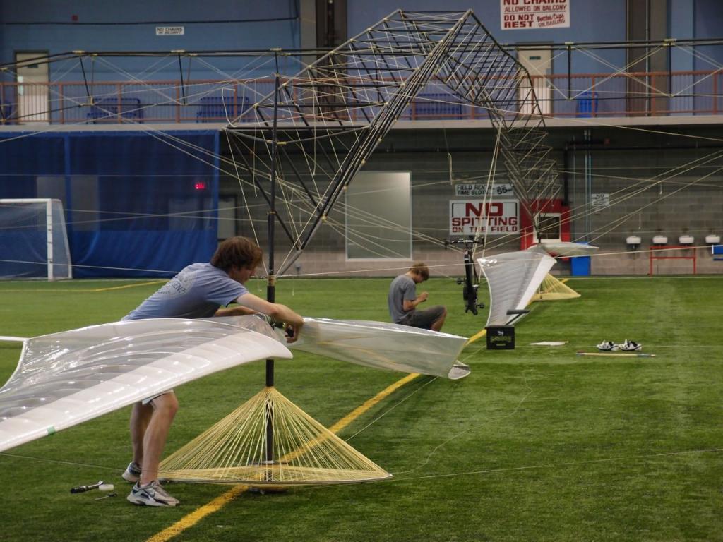

Вертолёт «Атлас» продержался в воздухе 64 секунды, поднявшись на 3,3м – технические требования на получение приза Сикорского выполнены! :dance:

Это позволило облегчить раму.
На Гамере видно, что все усилия воспринимал каркас. На Атласе каркас воспринимал только крутильные нагрузки и на сжатие ещё.
Каркас - это что? По-моему, что там, что тут, самые обычные фермы как на старых добрых подъемных кранах. И усилия они одинаковые воспринимают. Только у Атласа часть элементов заменены растяжками, зато оставшиеся сделаны более толстыми. А у Гамеры все одинаковые и тонкие.
Вот только странно, Гамера весит 45 кг, Атлас - 55 кг.
По-моему, разница в том, что в Гамере надо было еще и руками крутить. Отсюда повышенная утомляемость при той же мощности. Это как ходьба с палками - "Сжигает до 46 % больше калорий, чем обычная ходьба"©, хотя скорость та же самая.

Кто знает, для чего эти странные конические корзинки под крыльями? :shock:
Зачем тянуть в воздух велосипедное колесо? Маховик?
Вместо цепи какой-то резиновый жгут: разве у него выше КПД?

Возможно дело в эргономике: что в велосипедной посадке гонщик-спринтер может кратковременно
дать бОльшую мощность, нежели в лигерадной, благодаря задействованию большего количества
мышц...
По-моему, на эти "корзинки" как раз и передавался вращающий момент тросами.
Про колесо написано в документах (см. выше), что маховик.
