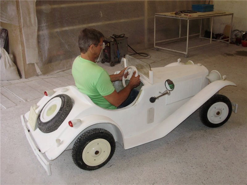

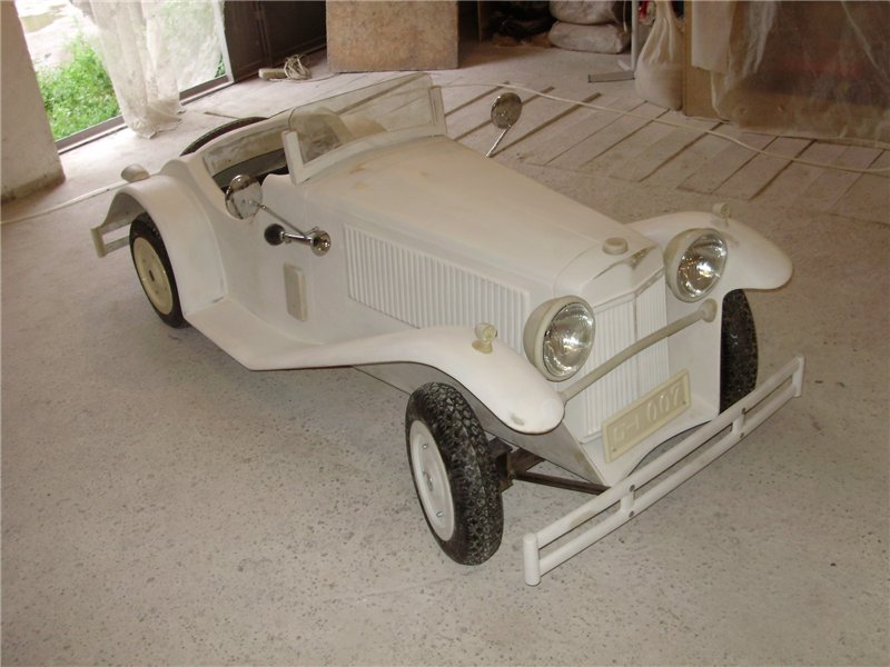

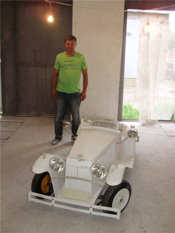

Автор:Станислав Радченко
Год создания:01.07.2013
Тип транспортного средства:вело,електро
Основное назначение:катание
Рама:металл
Масса:65кг/80кг
Тип трансмиссии и наличие передач:реостатная
Размеры:2.2м *0.9м *0.7м
Особенности, отличительные черты транспортного средства:ексклюзив
Текстовое описание,пройденный путь,доп.информация и т.п.:Веломобиль незаконченный с дополнительным электроприводом на 24Вт для подростков от 8-ми до .....Стекловолоконный кузов, будет окрашен автомобильной акриловой краской, установлен на металлическую раму, колеса диам 40см (пневмо)
К сентябрю месяцу выставим готовое изделие.

Толщина кузова 5мм, по крыльям 12мм. Я на эту машину становлюсь сверху. Мой вес 80кг. Стекловолоконное изготовление применяют в яхностроениии, производстве капотов и крыльев грузовиков и т.п. Поэтому каким способом смогут дети быстро угробить кузов не знаю. Разве что топорами и молотками.
Это не веломобиль? Это как раз веломобиль, а велосипед с 4-мя колесами это не веломобиль. ВелоМОБИЛЬ это и есть автомобиль только с педалями.
