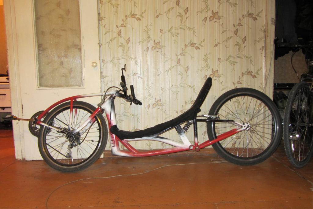

Хочу прокатиться на этом аппарате! :)
 Заголовок сообщения: Re: Zockra из Рыбинска
Номер сообщения:#82  Непрочитанное сообщениеДобавлено: Пн июл 01 2013 20:48
А я прокатился! Удивительно, но несмотря, что он низкий и с очень сильно наклонённым сиденьем, я поехал, и практически сразу! Автор явно угадал с геометрией. По-моему, моя рулится хуже...
Но не понравилось, что опять же из-за низкой посадки ноги чиркают по покрышке и весь он расхлябанный какой-то. Ну, впрочем, мы всё это обсудили с автором лично на фестивале, не знаю, кому ещё будут интересны мои замечания :)

Саш, а в чем выражается "расхлябанность"?
Номер сообщения:#84  Непрочитанное сообщениеДобавлено: Пн июл 01 2013 22:01
Люфты. Рыбинск - не Москва и достать даже не топовое, а просто хорошее железо - проблема.
Номер сообщения:#85  Непрочитанное сообщениеДобавлено: Пн июл 01 2013 22:40
Зарегистрирован: Вт сен 25 2012 23:51
Сообщения: 100
Откуда: Рыбинск Ярославская обл.
Благодарил (а): 7 раз.
Поблагодарили: 21 раз.
Моя велотехника: DUGATTI
это да, надо каретку под квадрат, что то подтянуть, тяжеловат еще. а расхлябанность может казаться еще изза заднего амморта, он действительно еще и в стороны шатается, и угол рулевой 50 град, это не так жестко как обычно делают 55-60. зато реакцию на руль минимизировал.

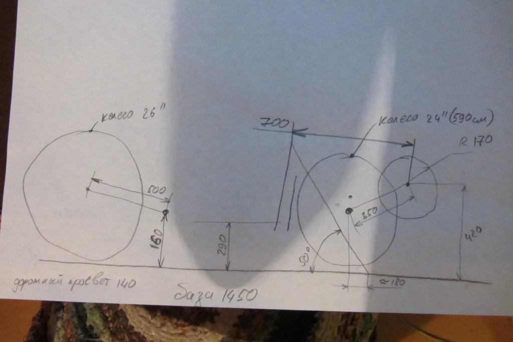

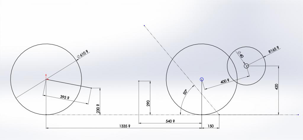

Уважаемый EvgeniyGrekov не затрудит ли вас уточнить размеры вашего аппарата что в эскизе обозначены знаком "?"

позже вечером померею и уточню. но на мой вкус - кое что я подругому сделал бы.

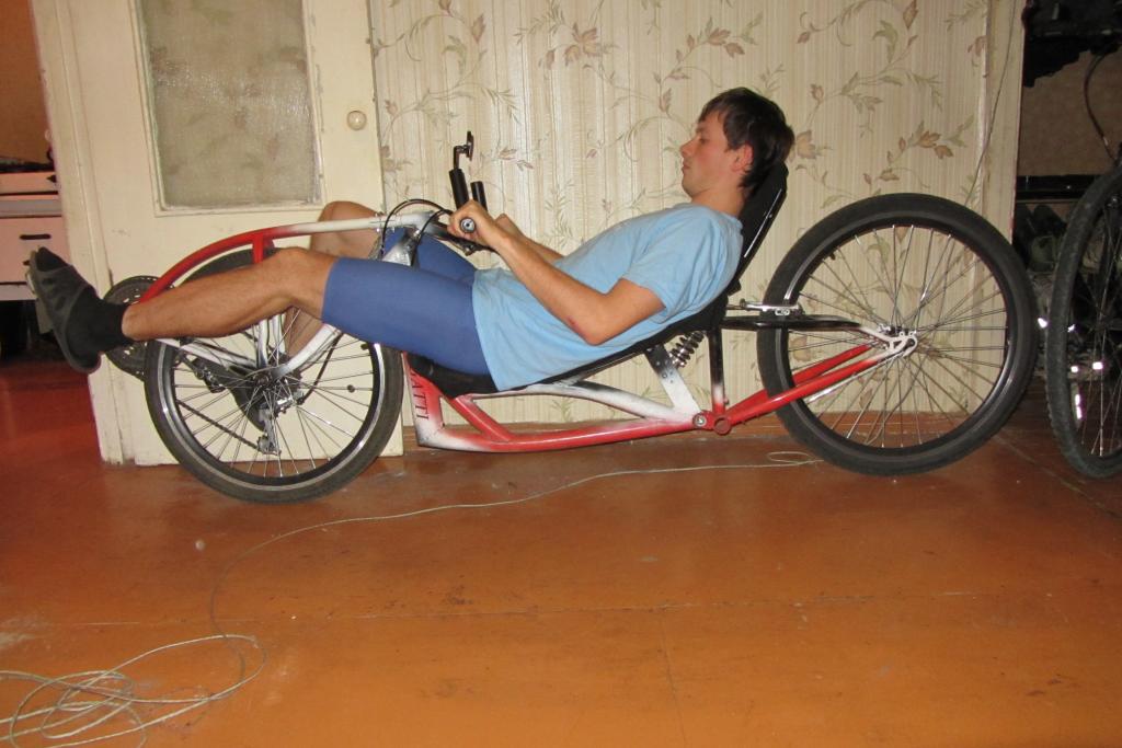

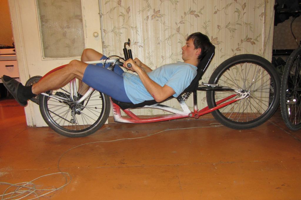

Евгений, а не мог бы ты сесть на аппарат и сфоткатся боком? чтобы педали были в крайнем положении.
Просто хочу заказать трайк с такой же компоновкой, как у тебя, и как-то не однозначно получается...
Добавлено через 1 минуту 5 секунд:
И не скажешь, какая у тебя длина ног?

хорошо, сфоткаюсь

123456789
За это сообщение автора EvgeniyGrekov поблагодарил: grey_kardinal (Чт окт 10 2013 19:14)
Номер сообщения:#92  Непрочитанное сообщениеДобавлено: Чт окт 10 2013 19:15
Огромное спасибо. Будем анализировать.

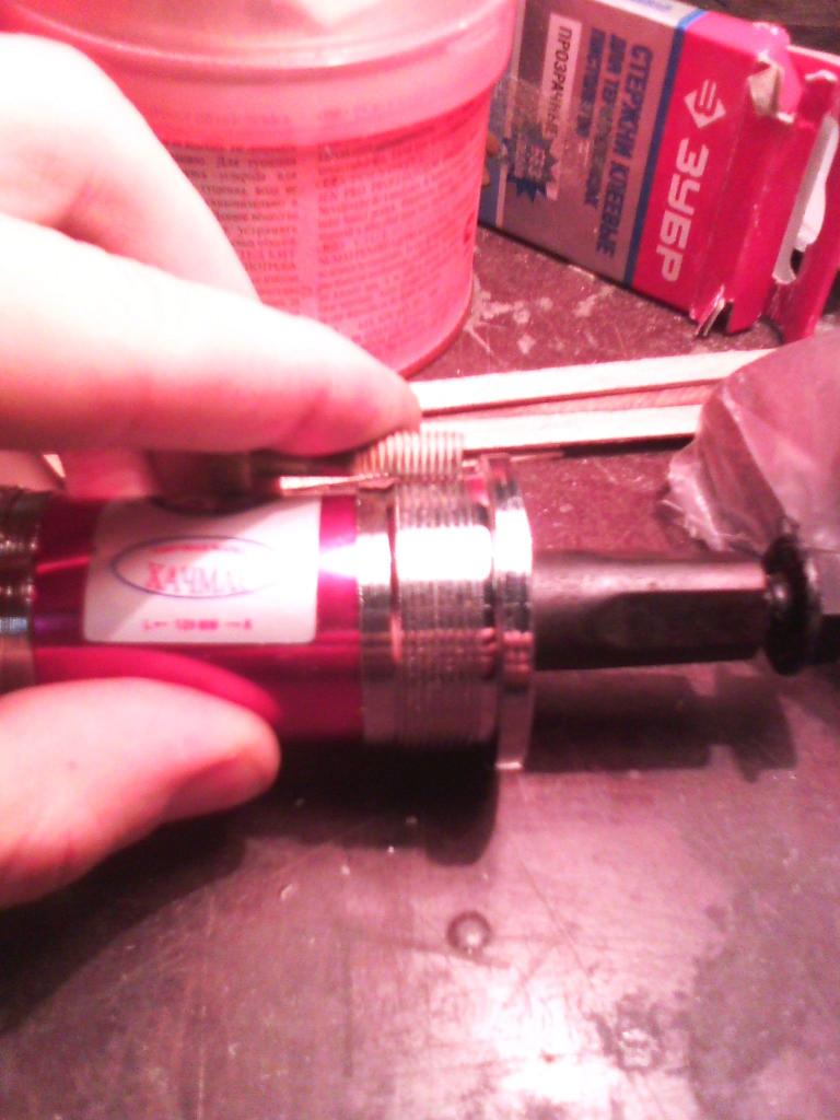

Решил поменять средник, на котором педали. до этого стоял как на советских великах, старье с чашками, щас купил втулку с закрытыми подшипниками и гайками.
Проблема в том, что на этих гайках странная резьба, я намерял шаг 1.1 мм, собираюсь выточить на токарном станке трубку с такими резьбами(там вроде одна левая, другая правая), вставить ее в старую трубу, диаметр которой 40 мм.
Интересно, у всех такая резьба на средниках? или может предложите еще какие варианты, как это делается, а то достало меня то старье, постоянно раскручивались гайки и шатуны с клиньями, под квадрат вроде как самые популярные.

EvgeniyGrekov дюймовая там резьба, всё делается велосипедным специнструментом.

:( :( :( тоест ьна токарном не получится? а где достать тогда можно такую трубу?
Номер сообщения:#96  Непрочитанное сообщениеДобавлено: Чт дек 26 2013 21:57
Вырежи из донорской рамы. Это будет проще.
Можно перерезать советскую резьбу.

У меня обычно получается в корпус каретки от советской рамы крутить каретку под квадрат... Разве там резьба не 35Х1 ???

Трубу можно выточить из болванки.
Это будет стоить как десяток донорских рам.
Получится.. если токарь более-менее, резцом или плашкой.
токарь хороший вопрос в том, можно ли выставить такой нестандартный шаг, 1.1 мм, вот на одном станке мы посмотрели, не получится, или думаете есть станок, на котором можно выставить какой угодно шаг?.
а в советскую трубу 35х1 наверно получится ввернуть но с натягом, считай на 10 витках будет приращение 1мм если от середины к краям раскинуть - по 0,5мм, вполне реально, но и такого донора найти непросто, это наверно уж очень старые рамы, годов 70-х

не понял.. какими чашками? гайками чтоли, которые идут в комплекте со втулкой, и по голой трубе резать?
