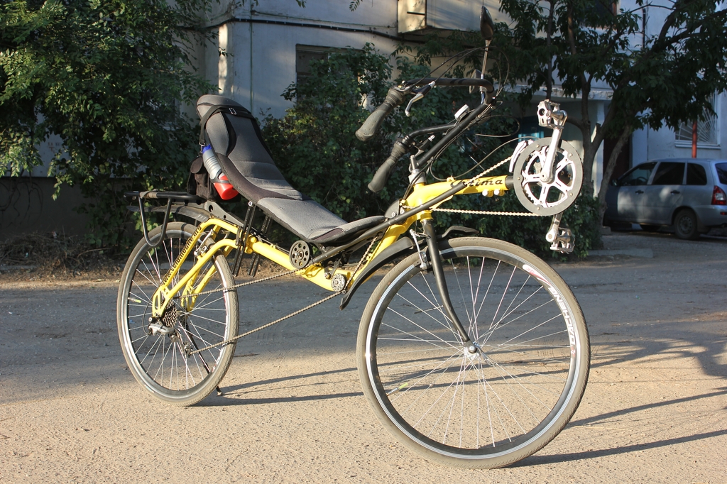

Сегодня все же собрал переднее колесо и поставил шоссейную резину - 700Х23С. Ну и попробовал на трассе. Выводы - по твердой грунтовке едет не хуже чем раньше, по песку не едет совсем, зато по трассе... Недаром покрышки зовутся шоссейными - накат вырос многократно, разгон стал намного легче, максималка сегодня была 41.2 - дальше каденса не хватило...Правда, чувствуются не то что все кочки - все камешки на дороге...

Резину с 23С сменил все-таки на 32С - 23 сильно уж узкая, не для наших дорог... Установил подножку, закрепив за задний дропаунт - вроде держит...
