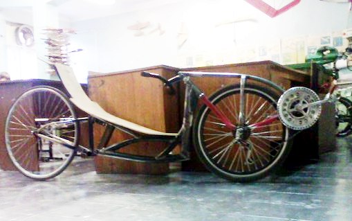

Причина может быть в том, что каретка слишком низко - почти на оси поворота. т.е. почти нет плеча для руления ногами. Надо каретку выше поднять.
Наоборот, ниже надо - так меньше весовая дестабилизация. Передний треугольник нужно делать как можно ниже. Угол рулевого стакана - 55-60 градусов. Еще одно - чем больше трейл, тем больше стабилизация на скорости, но тем больше заваливание на околонулевой скорости.
На худой конец, моно поставить резинку, как на "Флевобайке": у этой конструкции угол рулевой - 45 градусов, весовая дестабилизация больше.
трейл у меня как раз большой около 150. значит можно спокойно разгоняться и он должен становиться стабильнее на скорости? какой максимальный каденс может быть?
Добавлено через 2 минуты 45 секунд:
botas писал(а):
Заваливание переда, насколько я понимаю, свойственно всем подвижнокареточным лигерадам.
EvgeniyGrekov писал(а):
...3 низкая посадка. причем если оторвать плечи и приподняться - рулить легче (подскажите почему?)
Потому что так балансировать проще и потому, что приподнявшись, приходится "висеть" на руле, т.е. увеличивать вес "вилки позади оси".
вот это верно, когда виснешь на руле, наверно это создает противовес передней части. наверно поставлю резиночку)))
Добавлено через 3 минуты 12 секунд:
То есть, наклонившись внутрь поворота. Хм, я до такой практики не доездился - вот что значит опыт!
в сторону, противоположную повору, наверно наружу. ну это понятно, только как его туда наклонять, если заваливаешься вовнутрь?
Вы, вообще, читали статью о геометрии переднеприводных лигерадов?

сегодня прокатился по дороге. вчера катался по двору.
проехал километра 4, стал гораздо увереннее трогаться и ехать, на самом деле при старте нужно тянуть руль на себя, и в нестабильной ситуации тоже. есть проблемы с увеличением каденса. а вобщем начинаю верить что на нем можно будет свободно кататься и даже гонять быстрее обычного велика :D :) :) :) :) :) :)
1. Максимальный каденс, по моим наблюдениям - около 60-70 оборотов в минуту. На обычном лигераде у меня - до 90.
2. Чтобы полностью привыкнуть к аппарату, нужно проехать около 1000 км. :)

где можно купить сиденье в пределах 3 тыс, с доставкой? заранее скажу что от Алексея Ганшина мне не подходят.

А какой у Вас рост?
Есть сиденья от Азуба - "S" и "L".

hof, я уже решил из фанеры выгнуть, надеюсь получится красиво сделать))

Из фанеры - запросто... Нужен стапель - я делал из кусков ДСП и реек, горячая вода и ПВА. Если интересует, могу описать подробнее, с фото...
