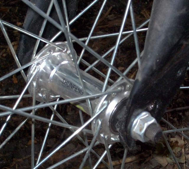

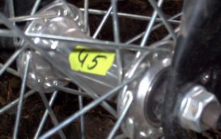

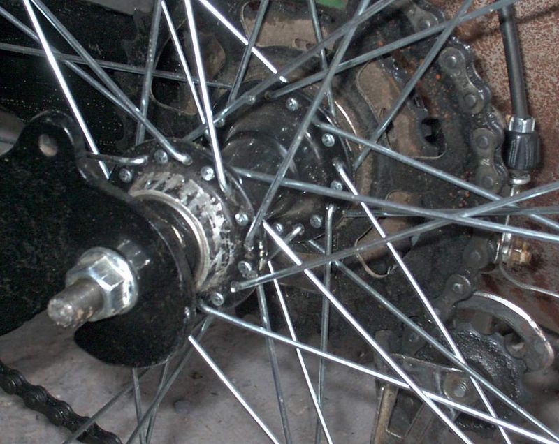

Нету трещёток с числом звёзд больше 7!
Мне 7 волне хватает. На самом деле хватило бы и 5-ти, но только в 7-ми скоростных бываеет очень большая первая звезда на 34 зуба. Из-за этой звезды я использую 7-ми скоростные. (как раз есть на фото).
Вообще у каждого свой стиль. Если ты, как спортсмен, всегда идёшь на пределе, тогда тебе действительно надо много передач. А я предпочитаю ездить "на расслабоне".
Электровело писал(а):
Интересно, но без фото мне трудно представить.
Даю фото:

Эти втулки даже растачивать не надо? а подшипники поменял? или стоковые живучие?
Пыльники там плохонькие...
Нет. Но, может быть, надо будет откалибровать длину самой оси шайбой на 10.
Пока ни разу не менял. Никаких люфтов с 2008-го года.
 Заголовок сообщения: Re: Задняя втулка.
Номер сообщения:#45  Непрочитанное сообщениеДобавлено: Вс май 26 2013 18:17
На концах ось диаметром 10мм, а между подшипниками идёт более толстый участок или трубка на оси?
Там 12 мм. По ходу эти оси вытачивают из прутка 12 мм. Протачивают места под подшипники и нарезают резьбу с двух концов, а середину не трогают.
