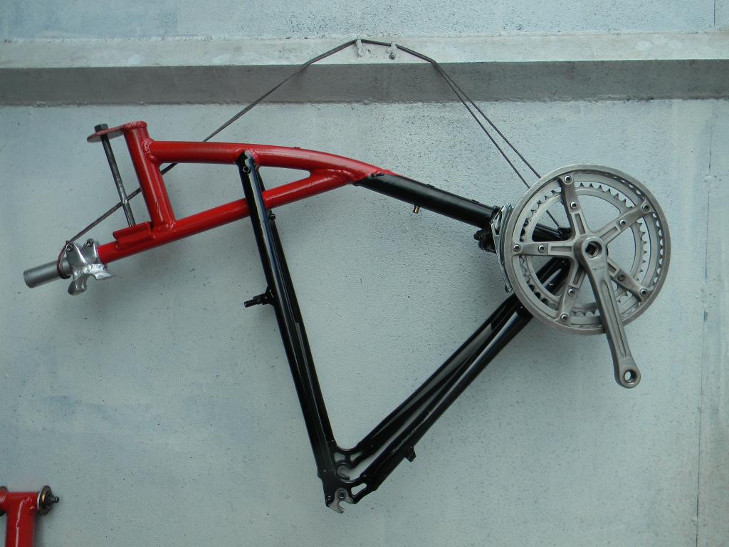

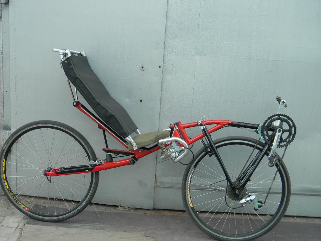

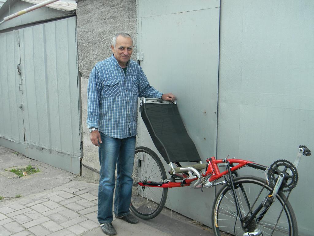

Представляю публике своё новое творение.
Лигерад-мидрейсер Азовский АЛЬБАТРОС
База - 1150
Колеса - 28"
Высота сидения - 540мм.
Высота каретки - 760мм.
Переднее колесо без подвески
Заднее колесо - маятниковая вилка с резиновым амортизатором
Материал - передний треугольник Alu 6061, средняя часть рамы ChroMo, маятниковая вилка Alu 6061 от шоссера усиленная.
Общий вес аппарата 13.2kg
По конструкции "Albatross" с уклоном в сторону "Flevo"
Комментарий к файлу: Общий вид
Комментарий к файлу: Передний треугольник
Комментарий к файлу: Маятниковая вилка с резинкой "амортизатора"
Комментарий к файлу: Средняя часть рамы
Комментарий к файлу: Рама в сборе
Комментарий к файлу: Спинка сиденья из батутной сетки
Комментарий к файлу: То-же только в профиль
Комментарий к файлу: И ваш покорный слуга со своим дитём

Имя: Михаил Обатнин
А почему ты думаешь, что это мидрейсер? :-)
 Заголовок сообщения: Re: Лигерад-мидрейсер
Номер сообщения:#3  Непрочитанное сообщениеДобавлено: Ср апр 24 2013 02:16
:) Это уже - хайрейсер, раз колеса 28" и высокое сиденье.
Красив!

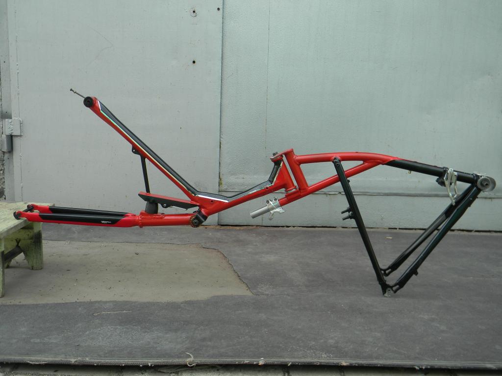

Очень красиво и стильно!Передний треугольник - супер!А что за подшипники в рулевой колонке?
Четкой границы разделения на хайресеры и мидрейсеры нет - она условна!
А у меня высота сиденья 54см и для меня это мидрейсер.
Добавлено через 2 минуты 48 секунд:
Обычные подшипники от дюймовой рулевой колонки.

Обычные подшипники?А что за штырь на фотографии на м10 вместо дюймовой трубы?

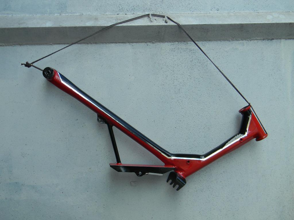

Замечательный аппарат! И, как всегда у Анатолия Петровича - очень легкий! Конструкция передней части рамы довольно интересная.
И сразу же хочу спросить - хорошо ли работает резиновый буфер в задней подвеске?

Добавлено через 20 минут 44 секунды:
Попытаюсь объяснить без четежа (для меня проблема рисовать на компъютере - старый я уже).
Этот "штырь" стягивает сепараторы с шариками и кольцевые конуса и прижимает их к чашкам в рулевой колонке.
Чтобы кольцевые конуса были в оси со "штырем", они посажены на специальные шайбы...
Вот наплёл - аж самому не понятно:))
Постараюсь сделать фотку этих цацек.
Привет Игорь! Вот я и причесал аппаратик.
А подвеска получилась очень удачная. Работает замечательно и проще придумать трудновато.
А главное - это серийная запчасть от Москвича и стоит она копейки (10 гривен или 40 рублей).
Посмотрим сколько она проходит. А менять её без инструмента - просто выкрутил рукой и вкрутил новую.

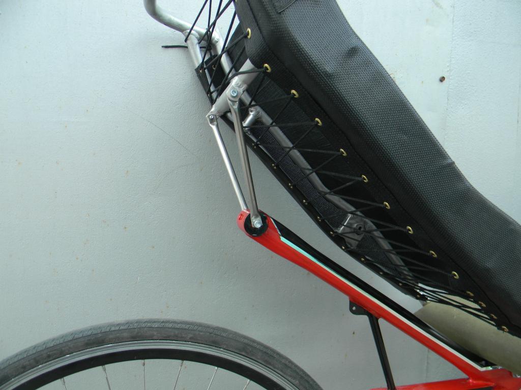

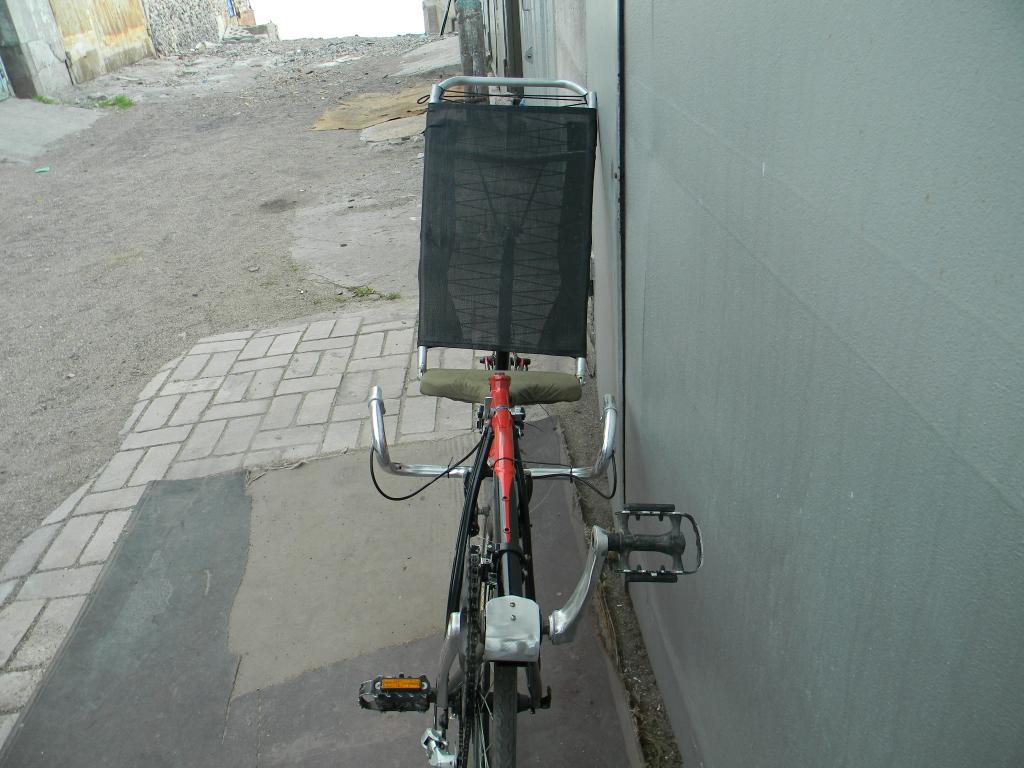

Расскажите, пожалуйста, зачем в конструкции спинки по две трубы на сторону? Жесткости одной не достаточно? А что за труба использована?
 Заголовок сообщения: Re: Лигерад-мидрейсер АЛЬБАТРОС
Номер сообщения:#18  Непрочитанное сообщениеДобавлено: Чт апр 25 2013 13:41
Сообщения: 205
Поблагодарили: 15 раз.
Имя: Роман
Это остатки сидения от лодки. Сечение мм15х1
