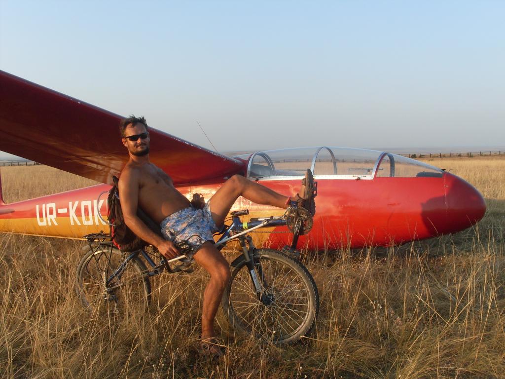

Номер сообщения:#18  Непрочитанное сообщениеДобавлено: Сб янв 11 2014 13:48
Сообщения: 205
Поблагодарили: 15 раз.
Имя: Роман
летнее фото
За это сообщение автора romanc поблагодарили: 2 hof (Сб янв 11 2014 18:27), sokol (Сб янв 11 2014 18:05)
 Заголовок сообщения: Re: Мой лигерад
Номер сообщения:#19  Непрочитанное сообщениеДобавлено: Сб янв 11 2014 18:37
Сообщения: 314
Откуда: Крым
Благодарил (а): 158 раз.
Поблагодарили: 62 раз.
Ух ты - ПЛАНЕР! Давно мечтаю полетать на планере - для начала хотя бы в роли пассажира...
Придумал??? СДЕЛАЙ!!!
Номер сообщения:#20  Непрочитанное сообщениеДобавлено: Сб янв 11 2014 18:45
Сообщения: 205
Имя: Роман
это возле Коктебеля гора Клементьева - мекка летунов
