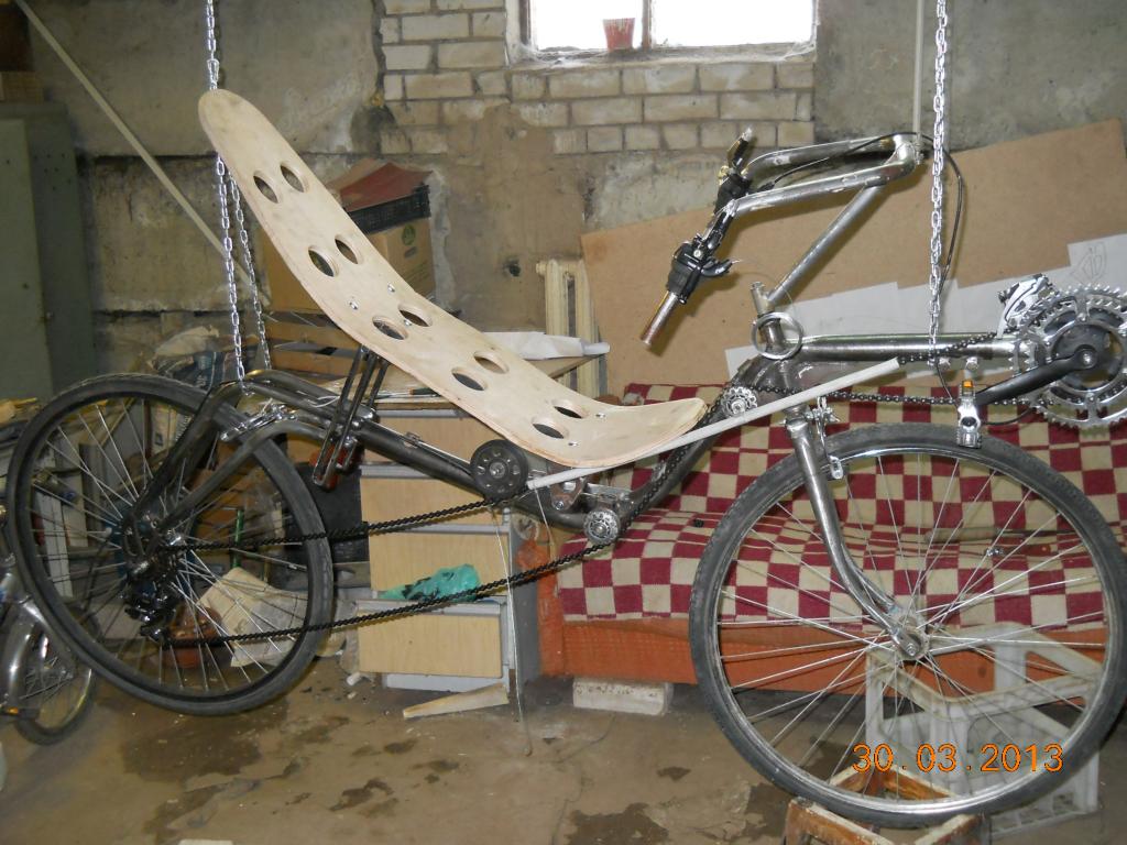

Да вот он же... Лигерадом называется :D :D http://velomobile.org/forum/viewtopic.php?f=62&t=7890

O-Witte, не думал, что для такого лигерада может потребоваться такой длинный трос. Я при выборе лигерада стоял перед выбором, Azub или Optima. Но выбрал Azub, хотя Optima больше нравилась, более спортивные. Может похожую, спортивную конструкцию соберу у hof-а. Также есть непреодолимое желание сделать лежачий тандем.

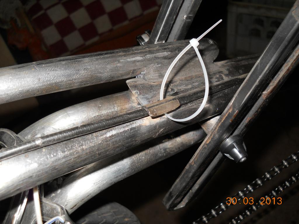

Тут длинна тросса значительно увеличивается за счет прокрадки по рулю и по всей раме. Не хочу делать на изоленте или на хомутах вокруг трубы. для крепления троссиков специально по всей раме сделал скобки:
Пока вот такой аппаратик получается:

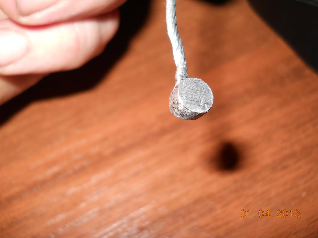

может кому-то будет интересно - опробованная технология изготовления головок троссов - просто, недорого и вид как у заводского. Почитал как советуют головку спицы напаивать, сам прововал медной проволокой наматывать с последующей пайкой... Оказалось, все решается намного проще. Залуживаем кончик тросса, я для этого использовал паяльник, аспирин и ПОС - припой свинцово-оловянный. в кусочке дерева сверлим отверстие 7 мм, глубиной мм 8-10. с торца сверлим перпендикулярное отверстие 2 мм до пересечения. в отверстие 2 мм вставляем облуженный кончик троссика до упора - чтобы он появился в отверстие 7 мм. на газовой плите расплавляем каплю припоя ПОС ( я использовал жестянную крышечку от канифоли) и заливаем припой в отверстие. Когда металл остынет - раскалываем деревяшку, освобождая трос. При необходимости дорабатываем головку надфилем.
Вся работа заняла минут 5-7 - и никакие гайки расклепывать не надо...
Подобным же способом можно изготовить головку для тросса переключения - только отверстия нужно сверлить не перпендикулярно, а соосно...
А если взять две деревяшки со штифтами, то можно сделать разборную многоразовую форму! :-)
Идея - зачёт!

Добавим к идее ложку дегтя.
"Кроме физических недостатков, упомянутых выше, любой тип мягкого припоя склонен к ползучести под постоянной нагрузкой". Взято отсюда.

Да кто бы сомневался - у тебя всегда ложка дегтя наготове. Однако там же пишут:
Наиболее часто используемая технология — пайка мягким припоем, которая
является одним из первых изобретений человечества в области соединений металла. Она использовалась с 5000 г. до н. э. до недавних технологических усовершенствований в части пайки без использования свинца. Для силовых модулей пайка мягким припоем и связанные с этим процессы постоянно совершенствовались, начиная, приблизительно, с 1975 года. Хорошо известным представителем этой до настоящего времени передовой технологии сборки ...
Может не стоит в домашних условиях гнаться за космическими технологиями, а использовать то, чем уже 7000 лет пользуются?
И кстати, а чем же заводские троссики заделаны? Во всяком случае, паяльником так-же расплавляются... И служат, служат...

Так одно дело пайка - соединение двух твердых деталей мягким припоем, а другое дело - изготовление детали из мягкого припоя. При чем здесь космические технологии непонятно, способ заделки конца троса впаиванием в какую-нибудь втулку известен давным-давно.
Заводские наконечники из припоя мне лично не попадались, видел алюминиевые бобышки, стальные опаянные, стальные опрессованные, а вот из припоя не видел. Похоже очередное китайское ноу-хау.
С моей точки зрения, для переключателя без разницы как сделать, а для тормоза надо бы понадежнее, тем более тормоз из-за большой длины троса работает хуже и значит потребует больших усилий. Опять же, по моему личному опыту, сталь конечно можно облудить, но и с аспирином, и со специальными флюсами, сцепление с ПОСом у нее все равно остается слабым.
Я бы взял кусок гвоздя нужного диаметра, просверлил отверстие по диаметру троса и запрессовал бы с помощью молотка. Думаю, получилось бы прочнее.

Проблема в том, что трос оцинкован, поэтому качественно припаять что-ток нему проблематично. Хотите сорванный при торможении сухарь? Я - нет. Троса я просто связываю, обычным прямым узлом на свободном участке, когда затянется - обкусываю хвосты.

Шурикен, ты не в теме - вот как раз таки оцинкованный паяеться очень хорошо - нержавеющий - хуже, нужна ортофосфорная кислота для пайки...

Возите с собой пару "щечек" от звена велоцепи. Два конца заправляются с разных сторон в дырочки щечки, слегка подгибаются-приплющиваются-выравниваются. Держит достойно! До дома дотяните.
