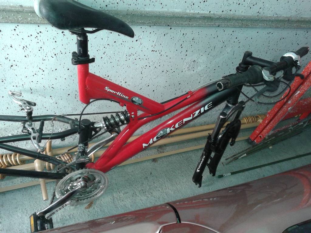

Всем добрый день
Я живу в германии и мне хотелосьбы сделать своими руками Trike большого навока нет только что в интернете могу прочитать
основа старый велосипед
снего возмётся задния часть вилка и колесо на 26 Zoll
остольное надо зделать
переднии калёса на 20 Zoll
что мне надо знать при изготовлении рамы

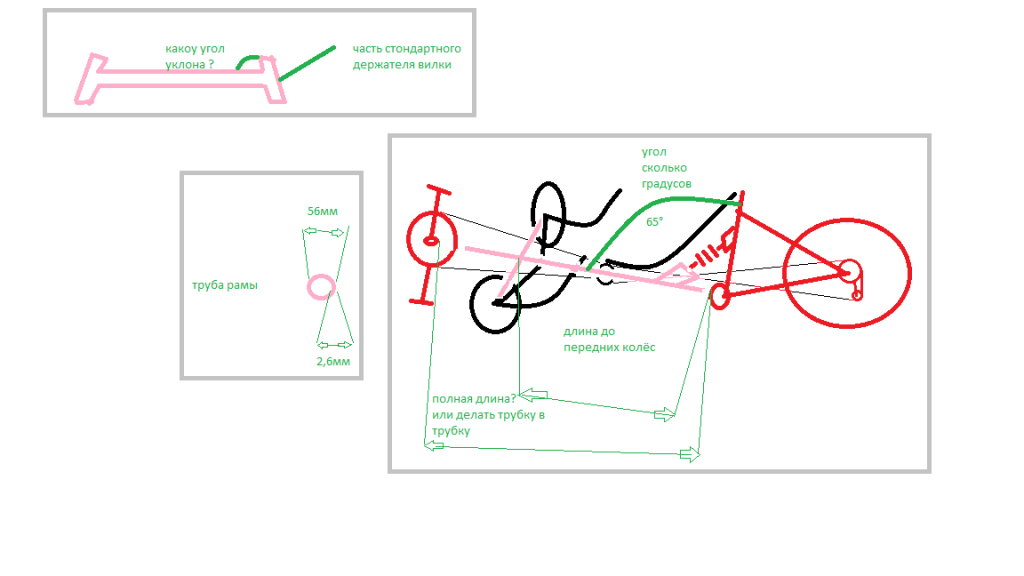

Добавлено через 58 минут 11 секунд:
что можене посоветовать по данному ресунку

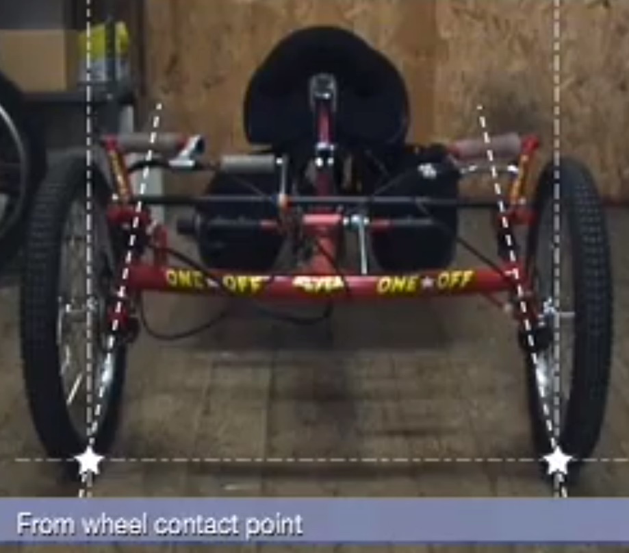

совет- перечитай профильные темы на форуме. информации просто море и она хорошо изложена.
начни с геметрии рулевого управления трайков.
а по вопросам на картинке- поперечный наклон шкворней такой, чтоб ось смотрела ~в пятно контакта.
если смотреть сверху, то от пятна контакта паредних колёс внутрь на 10-20мм и вперёд на 30-50мм
оси шкворней еще наклонены продольно... как и вилка не велосипеде..
длина зависит от желаемой продольной остойчивости )) от длины зависит геометрия рулевого и тд

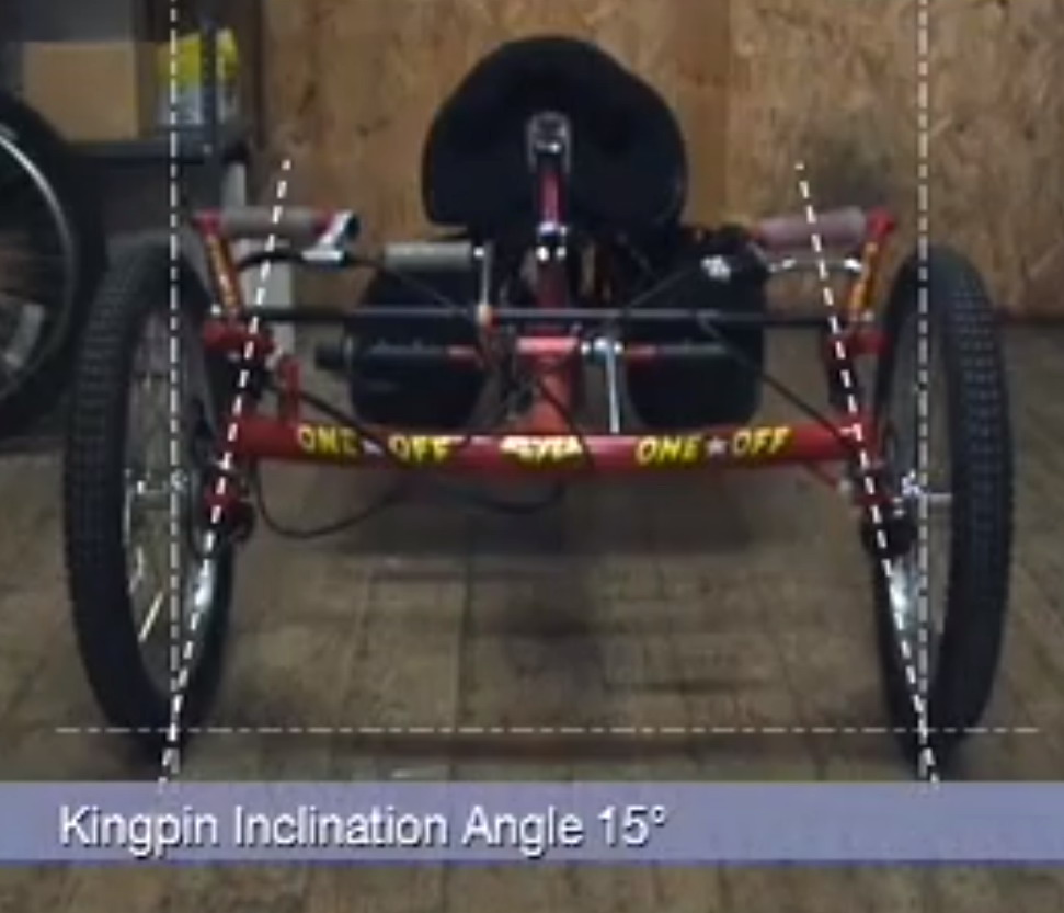

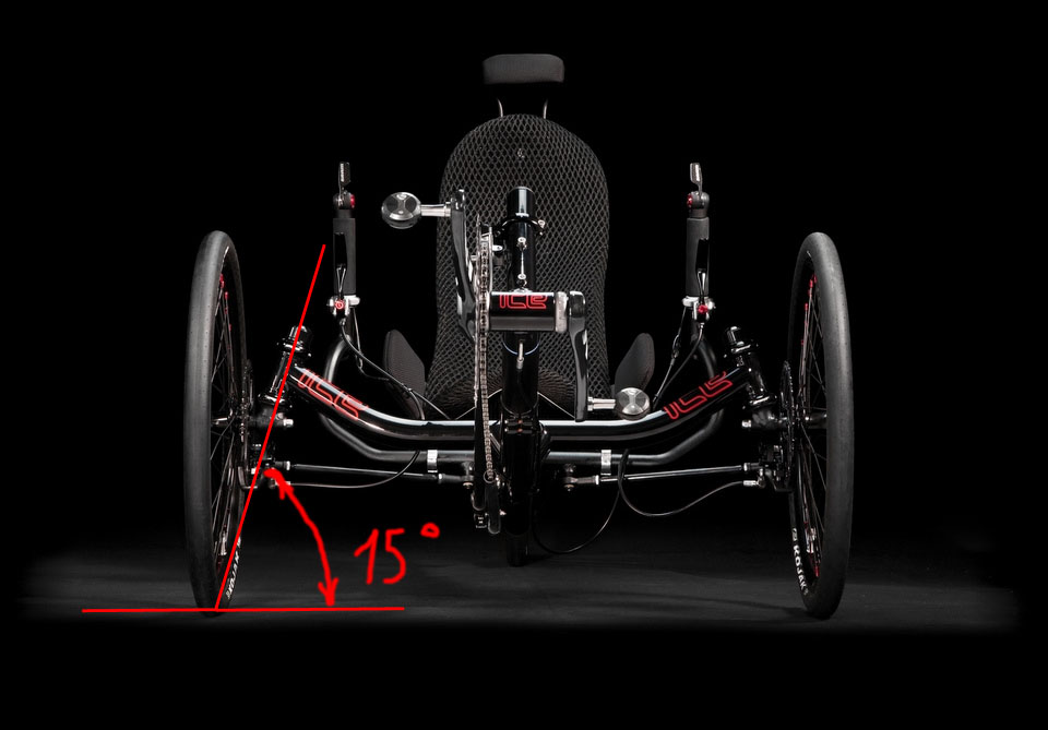

Скажите, Володя, зачем делать пов.кулаки под наклоном 15 град?
Добавлено через 4 минуты 27 секунд:
И еще - это актуально только для трайков или для всех вм?

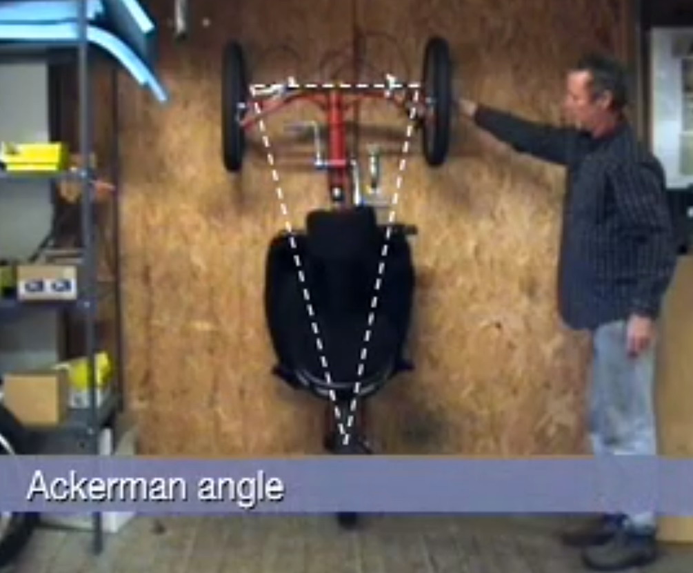

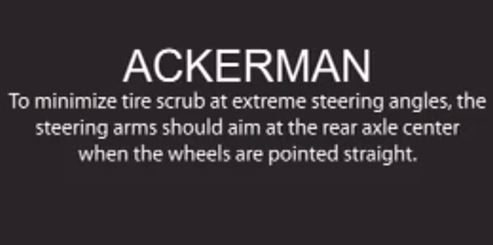

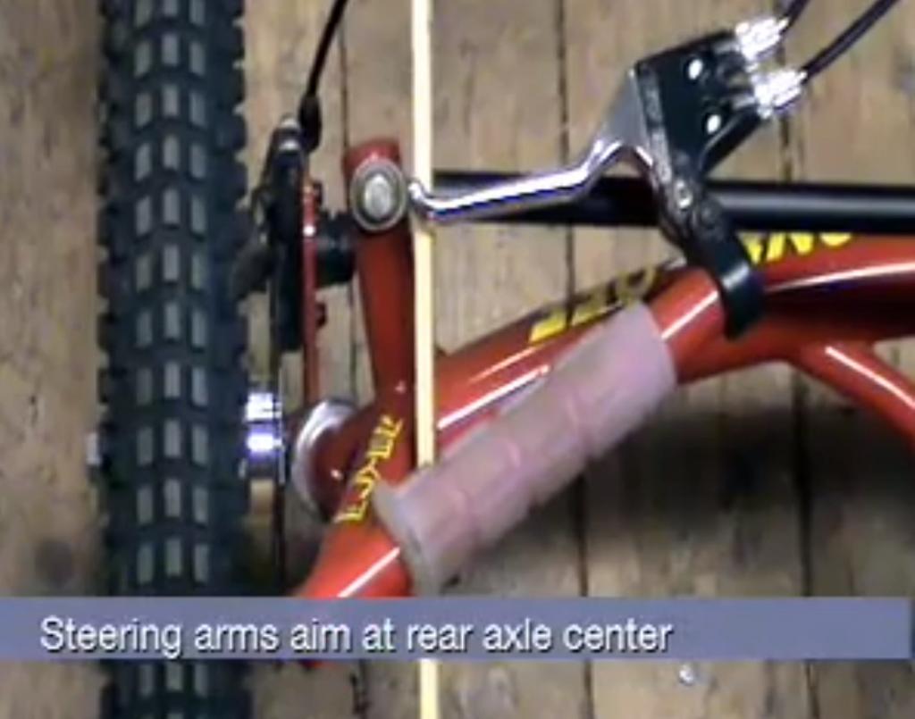

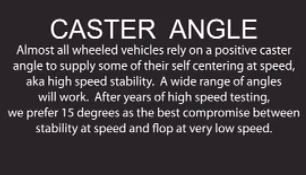

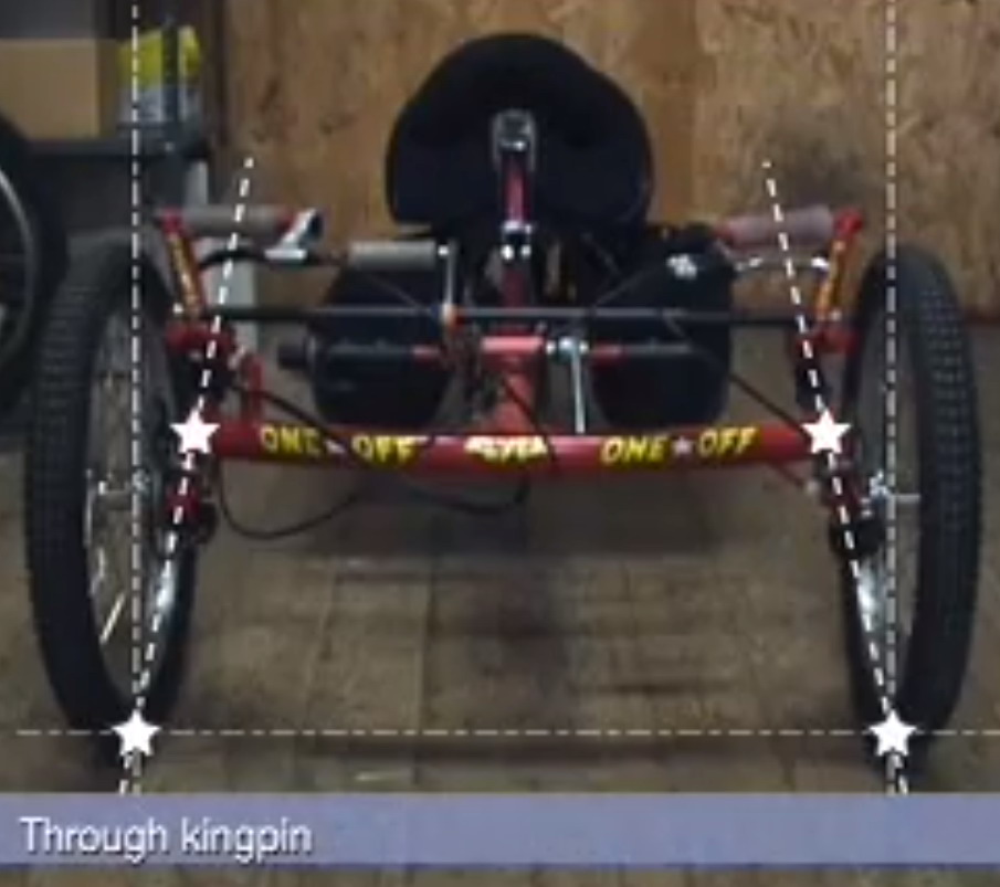

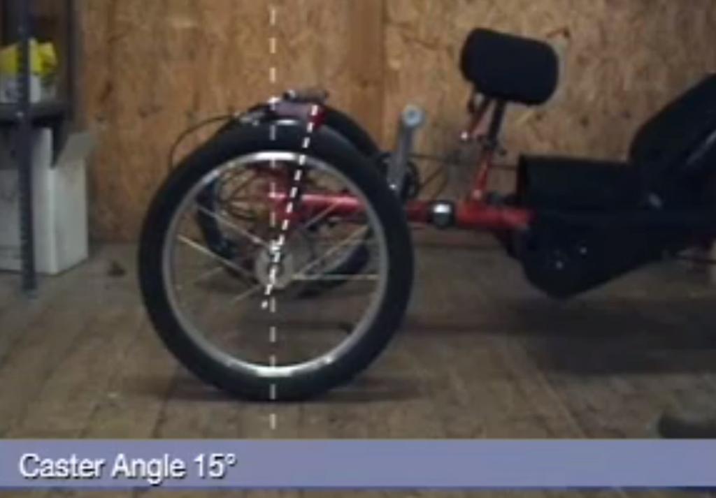

Привет. Вот теория по трайку. Снимал с видео. Вроде все кадры. Удачи. :D
 Заголовок сообщения: Re: Trike Fahrrad
Номер сообщения:#11  Непрочитанное сообщениеДобавлено: Вс мар 31 2013 22:31
При таком исполнении в повороте рама приподымается, поэтому при движении по прямой колеса самостабилизируются (под действием веса рамы с вами).
Актуально для трайков и квадов.
Кстати, для квадов высота треугольника Аккермана составляет 0,7-0,8 от базы (на видео для трайка она указана равной базе) при длине поворотных рычагов 0,12-0,16 от длины рулевой трапеции.

Там дело не в градусах а в компоновке, нужно чтобы ось шкворня совпала с пятном контакта колеса.
Сбоку колеса нужно место под дисковый тормоз, соответственно шкворень приходится отодвигать и наклонять.
У меня это получилось с углом в 15 град. К томуже углы в 10 и 15 совпадают с углами для картинга.
А практически это выглядт так. Сначала подбирают колеса с консольными осями. От размера "консоли" делают поворотный кулак, закладывая продольный и поперечный наклон шкворня. При установке колеса другого диаметра вся "геометрия " нарушается.

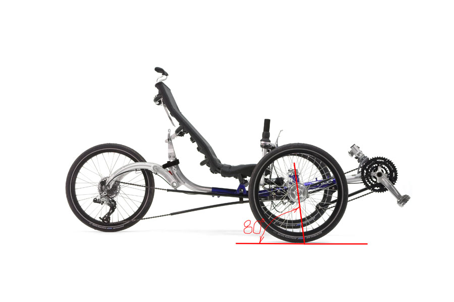

Есть и у меня вопрос по геометрии рулевого-
На картинках вид сбоку, шкворень проходит через ось колеса,
А вот на трайках kab видел оффсет- оси непересекаются.
На что это влияет??

Номер сообщения:#19  Непрочитанное сообщениеДобавлено: Вт апр 02 2013 13:10
Препод в вузе ворчит- пять раз объясняю им, сам уже понял, а они никак не понимают...
На что это влияет??
Неплохо почитать устройство рулевого НЕВЕДУЩЕГО моста на автомобилях. Переходя на веломоб., использовать наше слово трейл. Короче, если линия шкворня не попадает на линию движения колеса, появляется "плечо обкатки". При наезде на камушек руль будет дергать.
При положительном трейле руль самостабилизироваться должен.
вот поэтому "...А вот на трайках kab видел оффсет- оси непересекаются."
