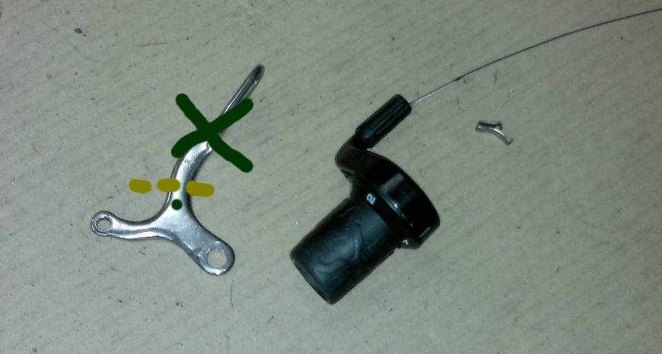

Вот такой шифтер предлагал использовать. Комфортный поворот кисти вытягивает довольно много тросика. Такой ход троса можно использовать с роликом или рычагом и коромыслом на два колеса.
На фото, выкинул собачку, рычаг от клещевого тормоза.
Работает на рикше уже 6 лет.

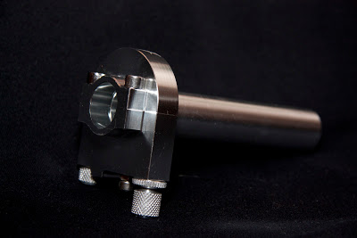

Итак, была найдена короткоходная ручка газа из цельноточеного куска алюминия:
Красота да и только, однако выходы у "улитки" под нестандартную резьбу М10х1,25 (у велосипеда мелгошаговая используется, а крепежная стандартная с шагом 1мм).

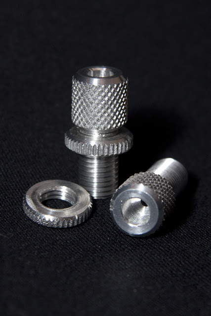

К счастью, нашлись люди с золотыми руками и были изготовлены вот такие вот чудные болтики для микрорегулировки: :)
Теперь ручка пригодна к установке на руль :dance: и так она выглядит с установленным болтиком:

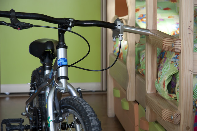

А также состоялся первый тест драйв поворотной тормозной рукояти - модернизировали то, что оказалось под руками :mrgreen: :
Практика показала, что тормоз вполне себе работоспособен, а также достаточно легко настраивается. Только между ручкой и рулем всетаки лучше иметь какую никакую смазку. Немного туговато показалось.
После смазки значительно лучше.
Теперь думаем, из чего делать грипсу. Ей надо придавать профиль желательно не круглый, а то пальцами сжимать полированный алюминий не так просто. Он, зараза, прокручивается в руке.
Но тормозиться не хуже, чем обычной ручкой :dance: . Просто специфичнее.

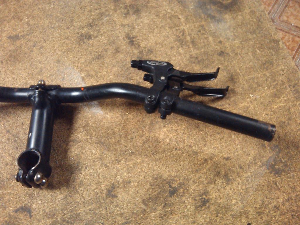

Можно поставить последовательно два рычага под правую руку. Мне показалось, что это удобно и уж точно самый простой вариант.
