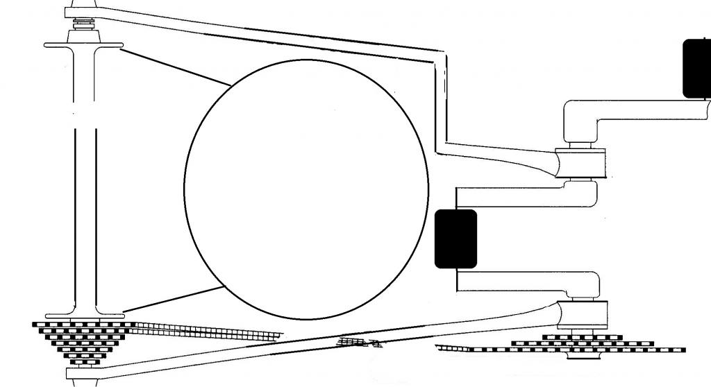

Я не думаю, что вот так враскорячку педалировать удобно будет.
Может сзади поставить сдвоенное колесо? Тогда педальный кривошип (сдвоенный) поместится внутрь рамы, а цепь пройдёт с правой стороны от педалей, а не между педалями.

Кузьмич, а если пойти другим путем с модификацией каретки? Опорные подшипники по краям, а педали в виде коленвала внутри? Типа как на катамаране?
Комментарий к файлу: А если как то так и падать только влево
Я рисовал такой вариант, но там получается, что ноги пересекаются с рамой. Для трайка это еще приемлемо, но не для одноколейника.
Я именно это посоветовал. Но при этом лучше сдвоенное заднее колесо.
Какая ширина колёс сейчас? Около 200 мм? Два будут около 400 мм, чего достаточно, чтобы между боковинами рамы поместить коленвал с педалями. А учитывая, что, при этом, и давление на грунт уменьшится в два раза, можно будет спокойно ездить по целине. Накат, при этом, вряд ли ухудшится, ведь два пневматика на твёрдом покрытии будут проминаться меньше, чем один, а это значит, что пятно контакта увеличится по ширине, но уменьшится по длине. А ведь именно продольный размер пятна контакта влияет на сопротивление накату. Да и устойчивость аппарата должна будет повыситься.

кузьмич писал(а):
Это проще сразу трайк сделать типа такого: http://vesti-ural.ru/uploads/posts/2011 ... d0000.jpegНо у меня то машина совсем другого класса, ближе к такому: http://voir-rostov.ru/wp-content/upload ... dehod2.jpg
Зачем трайк? Не надо трайк.
А вот заднее (самое нагруженное) колесо по этому принципу сделать стоит.
Если сзади поставить сдвоенное колесо (вплотную друг к другу без зазора), то колея так и останется одна, просто станет в два раза шире. Эффект (по ширине) будет такой, как, если бы вы, вместо камеры от легковушки, использовали камеру от МАЗа, но при диаметре колеса, как у камеры от легковушки.

кузьмич писал(а):
Тогда я что-то вообще не понимаю ничего... Зачем его еще расширять?
1. Чтобы уменьшить давление на грунт наиболее нагруженного колеса.
2. Чтобы перья задней вилки продлить аж до соединения их на рулевой колонке, а между ними разместить коленвал с двумя педалями и цепной передачей с правой стороны от них. Посадка, в этом случае, получится более веломобильной, чем велосипедной.

кузьмич писал(а):
То есть получается, водитель внутри рамы сидит? а как ноги на землю ставить?
Ну, "внутри", это громко сказано. Сама рама расположена низко.
Так что, какие проблемы? Правда, правую ногу придётся переносить через звёздочку.

Не, я хочу именно классическую велосипедную компоновку. С такой посадкой, как на рисунке, ездить по бездорожью невозможно, следовательно, большие колеса становятся бесполезны. Это же не просто игрушка, а серьезная машина для бездорожья.
Откуда это известно? Кто пробовал? Некоторые утверждают, что на лежачем лигераде ездить невозможно, но ведь ездят.
Как по мне, так посадка самая нормальная (почти вертикальная, как на скутере). Можно педали ещё назад сдвинуть, настолько, чтобы пятками за задние колёса не цеплять, а сиденье немного подать вперёд. Это же не проблема. Зато между ног никакой рамы, и, в случае чего, можно спрыгнуть в любую сторону.
Я пробовал(На Стерхе), Но тут и пробовать не нужно. Если нет возможности ехать стоя - это сразу -40% проходимости на бездорожье.
Спрыгивать то зачем? Нужно иметь возможность поставить ногу и толкнуться(как на обычном велосипеде). У Снегиря-1 расстояние между педалями было еще больше, и ничего, ездил. По началу не удобно было, но привык довольно быстро.
