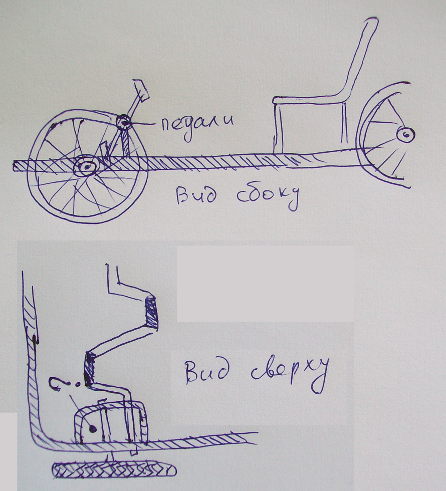

Помогите пожалуйста решить задачу:
переднее колесо ведущее. Ось педалей находится в 15-20 см от оси колеса. Как сделать передний, задний и свободный ход(без передач). Колесо не поворачивается.
Изначально я хотел поставить гаечный ключ на трещетке с переключением вперед/назад но понимаю что это не серьезно.
Прикрепляю картинку.
Если можете помогите пожалуйста

Просто я в поиске простой схемы переднего привода веломобиля. Изначально Продиктовано уменьшением габаритов . Да и в автомобильном мире все перешли на передний привод. Просто пробиваю почву по этому вопросу, мне это интересно, хочу такую схему реализовать.
Уже все начерчено, купленые материалы, кроме этого узла.

Потому что в 4 колесном веломобиле ноги находятся между передними колесами. Можно конечно вынести ось педалей вперед на 50 см (ноги будут торчать опасно и не красиво) или назад (удлиняет конструкцию, лишний вес), вот эти 50 см и хочу сэкономить.

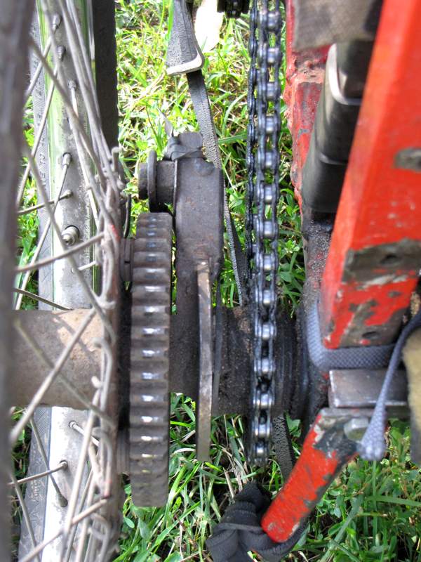

Привари звёзды наглухо.
Да, к кривошипно-шатунному валу(педалям) по торцам, или просто жестко зафиксировать.
А колесо ставить на подшипники и ось колеса тож на подшипники, и к флянцу колеса "наглухо" крепить прямозубую шестерню, а на ось рядом крепить ведомую звезду наглухо спаренную с рычагом кронштейном собачки храповика(всё "наглухо" на оси). И будет свободный ход в обе стороны и вперёд и назад.

Простая схема переднего привода ---это с поворотными задними. У меня есть двухместным вм без подвески. Так вот там передние колёса \одно из двух\при езде по неровной дороге постоянно вывешиваеться. Представь --что это будет твоё ведущее....Второе ---при такой компоновке как на рисунке на задние колёса будет приходиться не менее 70 процентов нагрузки. На переднее ведущее---15.... Пробуксовка будет даже на асфальте....
