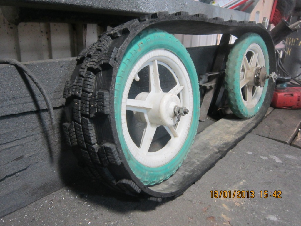

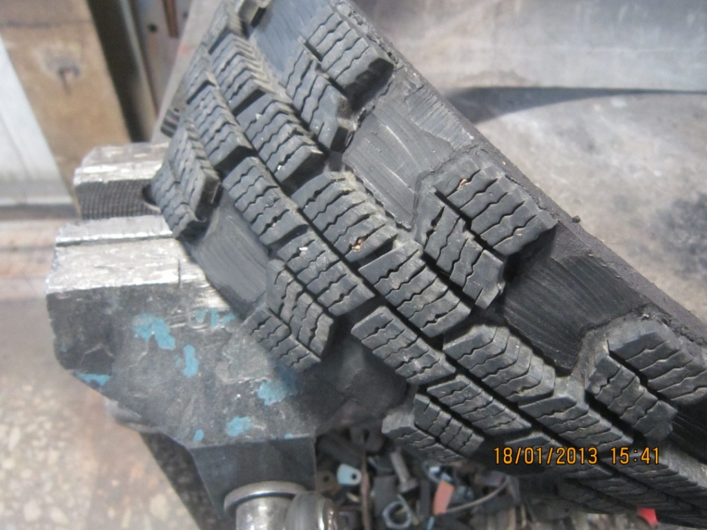

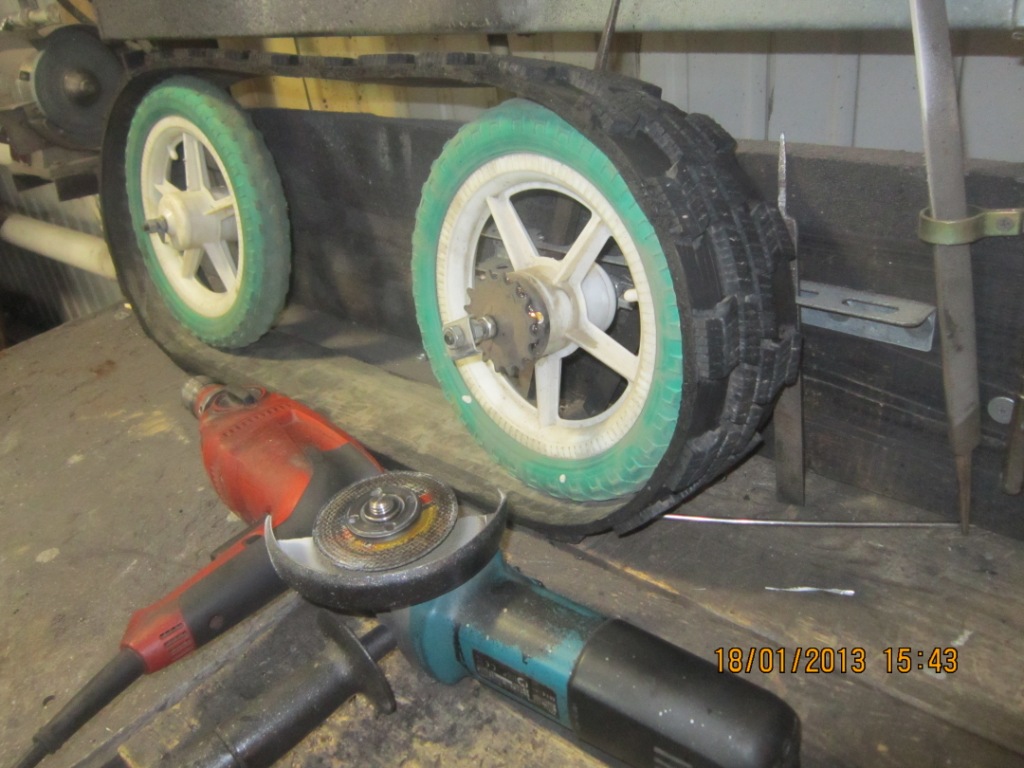

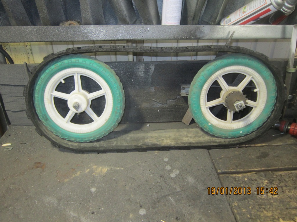

кузьмич писал(а):
Инсталятор писал(а):
привет....идея отказа от камеры заключается в следущем--на одну втулку заспицевать два обода ( у тебя в картинках такое было ----дальше просто два клиновидных ремня садим в обода и прикручиваем к ним гребные траки саморезами....вот такая задумка.......
Надо над этим подумать... Меня смущают только потери на изгибание ремня... нужно что-то прочное, но чтобы гнулось легко.[/quotпривет....какие потери? что прочное ? эти ремни прекрасно работают на шкивах гораздо меньшего диаметра чем колеса от камы.....
........вот тебе гуска про которую я говорил..-
Комментарий к файлу: это была зимняя покрышка 15 или 16 не помню.....
 Заголовок сообщения: Re: Снегирь-2
Номер сообщения:#185  Непрочитанное сообщениеДобавлено: Сб янв 19 2013 01:42
Что это? автомобильная покрышка?
Номер сообщения:#186  Непрочитанное сообщениеДобавлено: Сб янв 19 2013 14:02
Зарегистрирован: Ср сен 05 2012 16:01
Сообщения: 50
Откуда: хабаровск
Поблагодарили: 9 раз.
Моя велотехника: тандем ослик-м
да......была зимняя покрышка...15 или 16 - не посмотрел....
