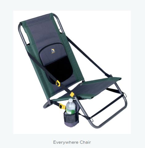

еще попалось из другой области но удержание спинки боковыми ремнями которые в повороте не дадут сползти заднице с сидушки на трайке кажется довольно интересно
гуглить как: сидение для каноэ или каяка
За это сообщение автора Voolodja поблагодарил: Balor (Ср окт 09 2019 12:57)
 Заголовок сообщения: Re: Сиденье - обзор вариантов как сделать
Номер сообщения:#47  Непрочитанное сообщениеДобавлено: Ср окт 09 2019 13:01
А ведь реально интересно! Можно очень чётко регулировать наклон спинки и легко откинуть её вперд/назад если что. Правда, не для больших углов "лежания" - огромный эффективный рычаг на растяжение ремней получается.

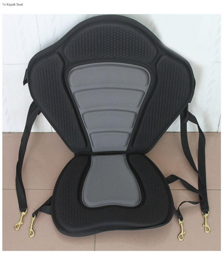

О, нашёл второе на али, относительные копейки стоит:
https://s.click.aliexpress.com/e/O0eGH0A
Не очень лёгкое, правда, и вентиляция под вопросом...
Есс-но требует пространственной рамы, но для трайка или веломобиля норм (на крестовину можно "закарабиниться" я думаю).
Правда, возникает вопрос: а реально использовать именно натяжение ремней для силовой работы с упором в спинку? На каяках вроде упор в ноги, а не в кресло? (Чукчи не гребец)
Под очень большим, жирным вопросом.
Бррр. :x
Тут даже под простым верхним рулём ездить жутко, поскольку осознаёшь, что случись чего - из под него не выпутаешься. А если не откидной или неграмотный, так вообще тебе выбьет зубы, выколет глаза, сломает рёбра (нет, про яйца шутить не стоит, это маловероятно).
А тут предлагается вообще пристегнуть себя к креслу. Ужас!
Ну и да: не привстанешь, чтобы хоть как-то провентилировать спину, или сбалансиповать телом, а также включить дополнительные группы мышц при спринте.
:facepalm: :facepalm: :facepalm:
Не СЕБЯ, а кресло к раме!
И всё, что ты описал, прекрасно делается и с таким креслом.

Balor Это ж только коврик, без каркаса.
Номер сообщения:#52  Непрочитанное сообщениеДобавлено: Вт окт 15 2019 19:37
Так ему и не нужен "каркас" (кроме нижней плоской поверхности) - при упоре в спинку на растяжение работют ремни, а они должны выдерживать колоссальное натяжение.

Еще фото для наглядности:

И за что ты их будешь натягивать?
На трайке - за крепления на крестовине. А так у же меня таки планируется веломобиль и подобное решение (не обязательно именно в "таком" виде как это кресло с али) может быть весьма интересным, по моему - вопрос именно в лёгкости складывания туда-сюда и жёсткости упора в спинку при очень лёгкой конструкции, обеспечивающей этот вес.
