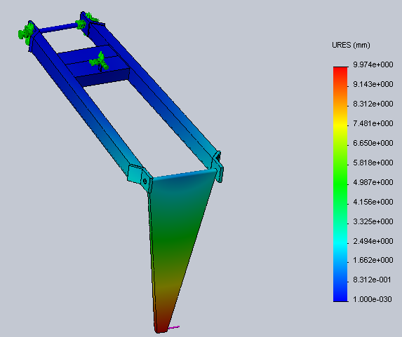

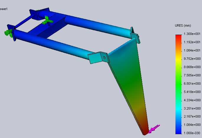

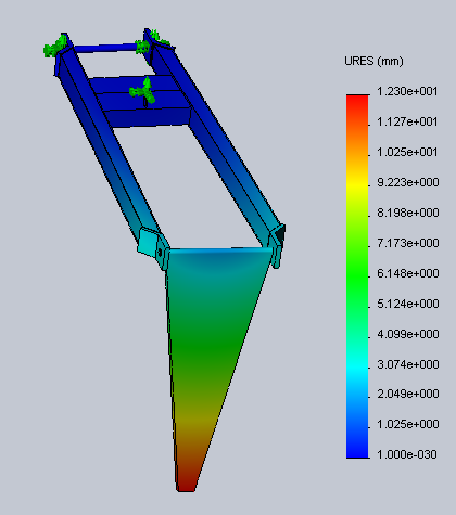

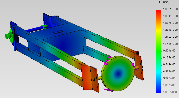

Колесо 26 дюймов, боковая нагрузка 450 Н:
1. Круглые трубы 30x1 мм, перья 5 мм, 1.36 кг - 13 мм:
- 13 мм
2. Трубы 30х20х1,5 мм с перьями толщиной 6 мм, 1.8 кг - 9.9 мм (стало лучше, в основном, за счет толщины стенок)
3. Трубы 30х20х1 мм с перьями толщиной 6 мм - 12,3 мм
Вбок дропауты смещаются на 1-1,5 мм даже на версии с толщиной стеной 1 мм.

hof, а почему сила боковой нагрузки увеличилась в 3 раза?

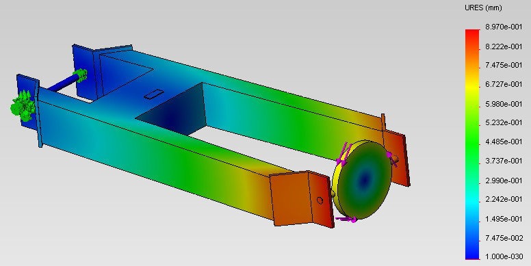

мои "самые лучшие достижения":
0.9 мм смещение ДРОПАУТОВ при весе в 4.3 кг и нагрузке в 150Н
Комментарий к файлу: толщина - 2мм во всех местах
профиль 60*30
толщина дропов - 4мм
Стоп! Олег, так идёт смещение в сторону колеса на 9мм, тогда смещение дропаутов будет меньше!

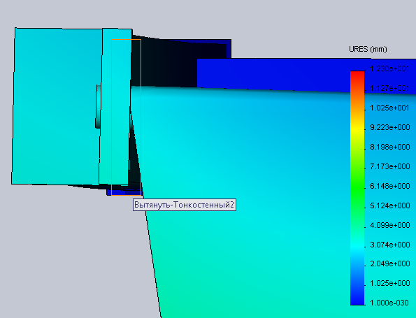

30х20х1,5 мм с перьями толщиной 6 мм, колесо 26 дюймов, боковая нагрузка 450 Н:
rear_fork-30x20x15-torq-long.png - 9 мм
В районе дропаутов же 1.5-2 мм получается? (чисто для сравнения с предыдущими расчетами)
Последний раз редактировалось botas Вт янв 15 2013 00:46, всего редактировалось 1 раз.

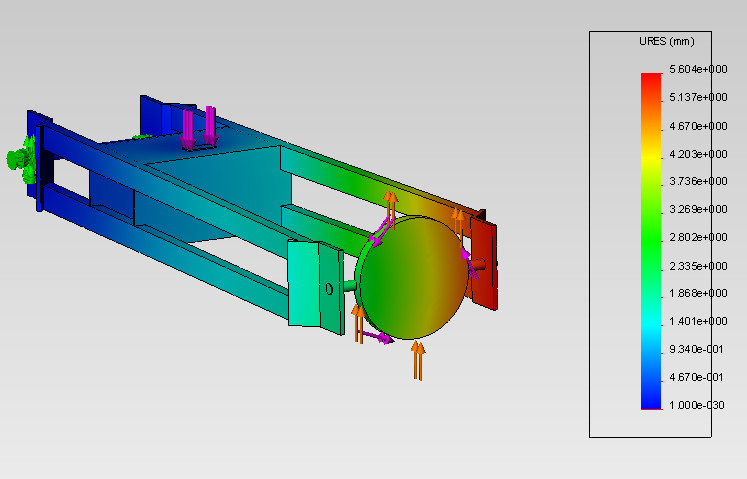

Ещё и прикинул: если расчитывать деформацию при нагрузке на дропауты со стороны оси колеса (вверх) и на точку крепления амортизатора (вниз), то она сильно отличается от расчётов без нагрузки!
Рассмотрел при одинаковых параметрах (тупиковая ветвь эволюции).
профиль: 10х20, толщина 1.5мм, дропы - 4мм, масса-3.56 кг
(Сила, действующая со стороны амортизатора- 680Н, со стороны оси колеса 750Н.)

Номер сообщения:#47  Непрочитанное сообщениеДобавлено: Вт янв 15 2013 01:19
Ну да, в моем случае я рассчитываю "рафинированную" жесткость на кручение, а ты рассчитываешь нагрузку, близкую к реальной: комбинированную, ну кручение и изгиб одновременно. Вот только вопрос: в твоем случае как ты отделишь результаты жесткости на кручение от результатов жесткости на изгиб? :)

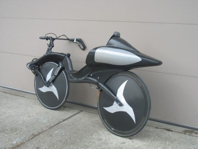

Интересно, а как такой вариант ведет себя:
Известно, что углепластик обладает повышенной жесткостью. Но и хрупок при том.
Как я понимаю, перья овального сечения, конусные, сужающиеся к дропаутам.
ё!!!! вот это я перемудрил! перемещения (очень грубо говоря) векторно складываются!
Благо все остальный расчёты "рафинированы" (:
По-сути, эти силы одинаковые.
Хорошо!
Добавлено через 26 минут 25 секунд:
Пол сессии пройдёт, оформлю "статью" с экспериментами.
но всё равно, лучший показатель масса/перемещение пока у "обычных" маятников:

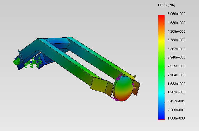

Недавно расчитал для такой:
30х40х1.5 3 кг - масса 4мм-дропы
По дропам смещение порядка 3мм, судя по цвету. Лучше видно на виде с торца - что куда ушло.

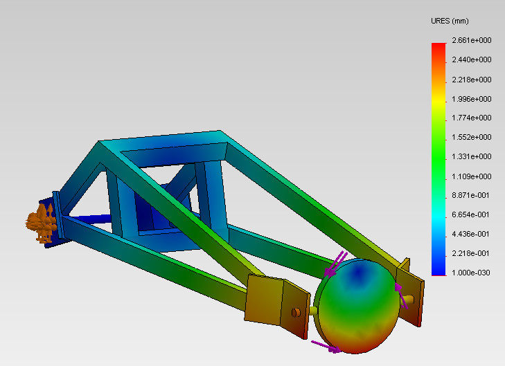

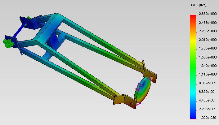

масса 2,80-2,85 кг основной профиль 10*20*1.5
1 вертикальная перемычка 20*40*1.5
2 х вертикальные перемычки 20*20*1.5
пока "обыкновенный" маятник держит марку (при том же весе он даёт меньшее смещение)

Номер сообщения:#53  Непрочитанное сообщениеДобавлено: Пн янв 21 2013 23:25
Яш, а давай и ты перейдешь на "новую" систему с конусом, имитирующим колесо?
И еще - вес "оригинального" маятника "Пантеры" с круглыми перьями 30х1 мм - 1.3 кг, а сдвиг на кручение - примерно 13 мм. Интерес состоит в том, чтобы сделать либо простой чуть более тяжелый маятник с приемлиемыми характеристиками на кручение (около 5-6 мм на "конусе"), либо сложный, но еще более лучший. И от веса 1,3 кг в сторону увеличения все-таки лучше не уходить, я думаю.
Модели с "конусом" - в 2012 "Солиде".
rear_fork.rar [766.99 КБ]

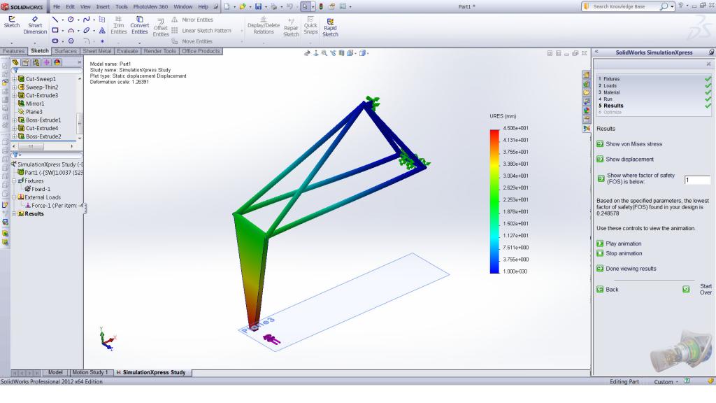

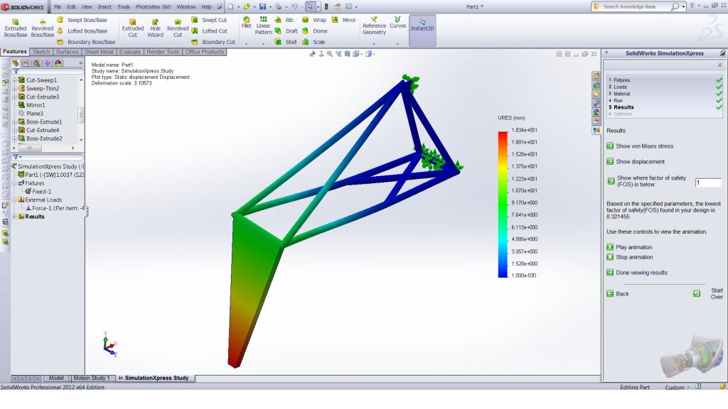

Номер сообщения:#56  Непрочитанное сообщениеДобавлено: Вт янв 22 2013 12:44
все трубочки 14х1, вес 0.98 кг, смещение 2 мм.
правда амортизатор придется ставить через дополнительное каромысло.
 Заголовок сообщения: Re: Проектирование жесткого заднего маятника
Номер сообщения:#57  Непрочитанное сообщениеДобавлено: Вт янв 22 2013 13:29
Извини, но на твоих картинках я вижу 45 и 18 мм, а не 4,5 и 2 мм!
На порядок ошибся.
На порядок ошибся.
Точно! во я лажанулся! зато есть над чем работать!
