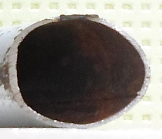

Номер сообщения:#118  Непрочитанное сообщениеДобавлено: Пн янв 13 2014 21:29
serbey писал(а):
Я почему то разрезая рамы китайских дешевых велосипедов --тонких труб не видел... Иногда даже излишне толстые.
Ибо толстые легче варить при меньшем проценте брака. В том числе и в условиях массового производства.
Советскую "Украину" делали из стальных труб диаметром 14 — 32 мм с толщиной стенки 1, 1,25, 1,5 мм
Вот рама Merida 0.Nine с заявленным весом 930 грамм в 18-дюймовой ростовке
Или рамы Cannondale с их "пожизненной" гарантией?
Цена на такие рамы, конечно, выше, чем на китайские ширпотреб. И сравнима со стоимостью ручного изготовления.
У сплава 6061 без термообработки предел текучести 60 МПа, в состоянии Т6 - 280 МПа.
У Ст3 - 230 МПа без термообработки, у хромоля 4130 после термообработки - 630 МПа.
Вот срез обычной передней алюминиевой вилки на 28". В месте среза ширина трубы 28 мм при толщине 1,2 мм.
