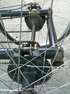

Комментарий к файлу: цепь пассажира проходит слева, чтобы упростит пром.вал
Комментарий к файлу: крепление промвала
Комментарий к файлу: трансмиссия
Комментарий к файлу: немного обработал фотку

 Заголовок сообщения: Re: "Велокар Моше" в деталях
Номер сообщения:#6  СообщениеДобавлено: Вс янв 13 2013 23:23
serbey писал(а):
зачем промвал?
У него три передачи, но привычных нам кассет не видно. Скорее всего промвал для переключения передач
Номер сообщения:#7  СообщениеДобавлено: Пн янв 14 2013 00:30
каким образом?на последней фотке с промвалом привод на одно колесо?

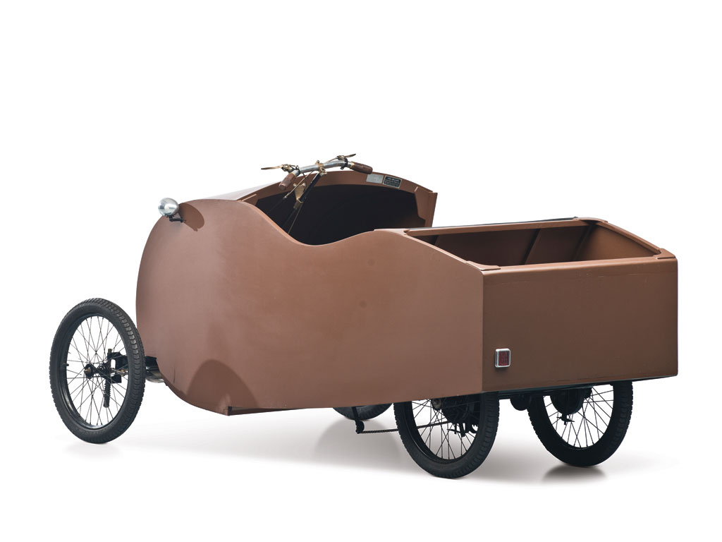

Комментарий к файлу: ...с полом
Комментарий к файлу: с повеской передних колес
Комментарий к файлу: повышенной вместительности или с моторчиком
Комментарий к файлу: с колесами 20-24 ? дюйма-пришлось поднимать каретки
