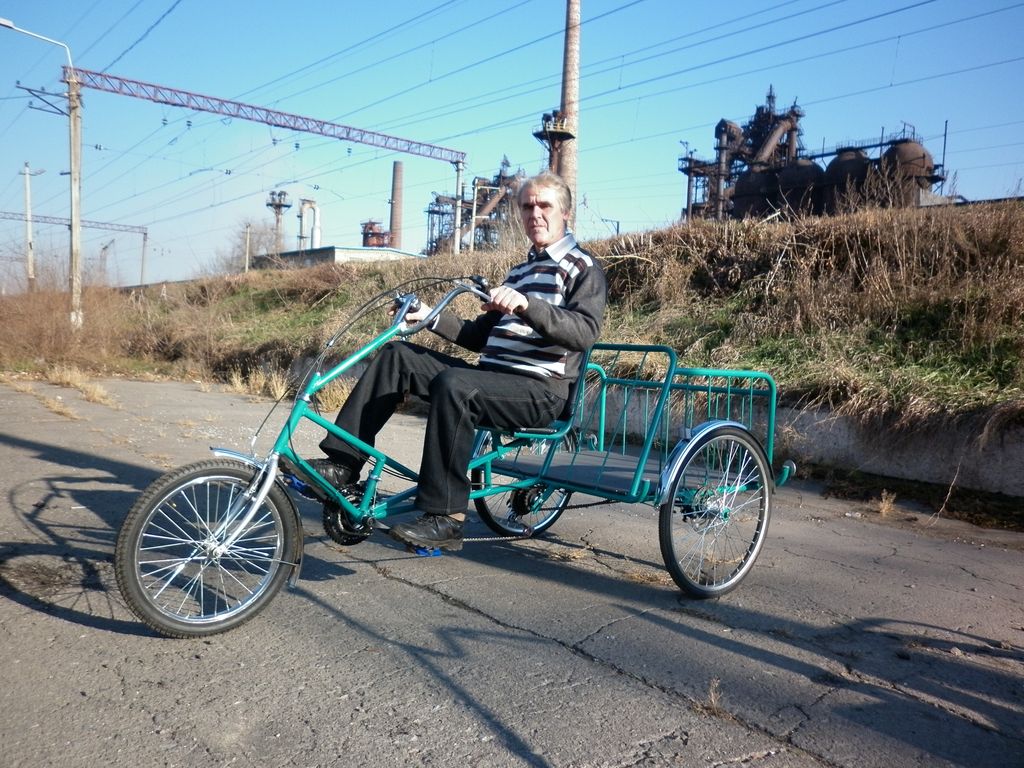

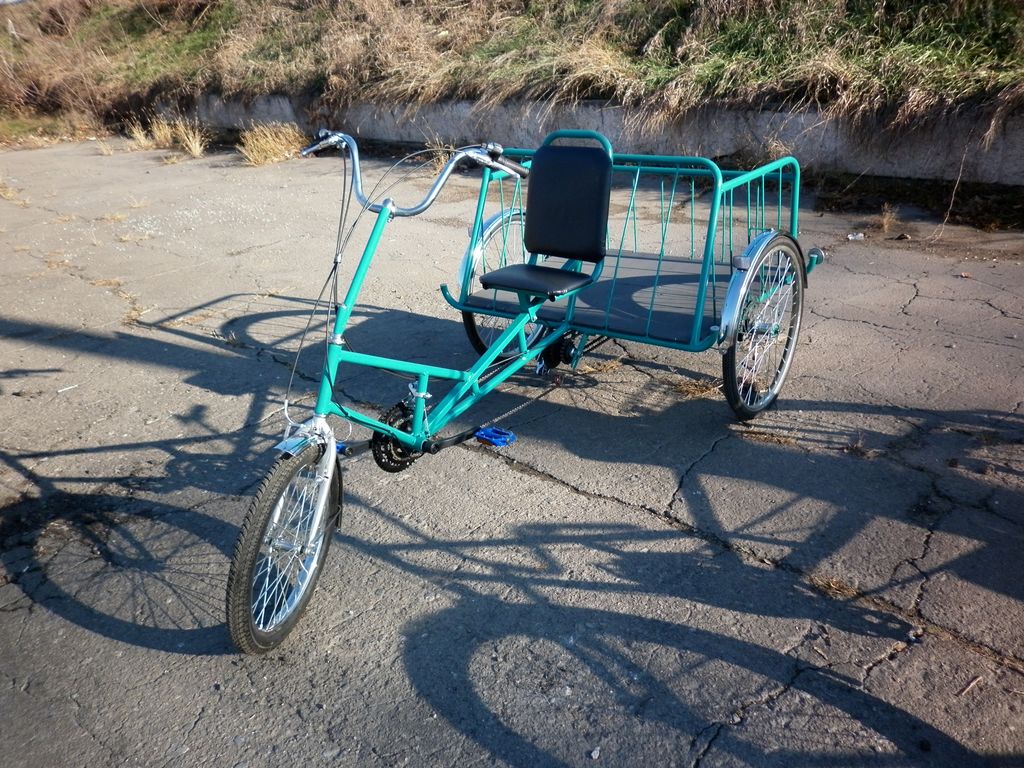

Автор: Салютин Владимир Власович,1948г.р. Украина, Краматорск
Категория: грузовой
Год создания: 2010г
Тип Т.С.: грузовой, трехколесный
Основное назначение: для повседневных поездок и перевозки грузов
Переднее колесо: 20"
Заднее колесо 24"
Рама: пространственная
Материал: труба стальная круглая
Размеры:
    длина - 2250мм,
    ширина - 1150 мм,
    база - 1575 мм
Высота до сиденья: 600мм
Тип трансмиссии и наличие передач: цепная на два задних колеса,18передач
Объем багажника: 250л
Плюсы: консольное крепление колес,на задних колесах дисковые тормоза,полуоси на промподшибниках,большей кузов,усиленные спицы
Минусы: относительно тяжелый,дорогой в изготовлении(токарные работы,дисковые тормоза)
А мне кажется, что для грузового веломобиля это минус. Поэтому проголосовал в опросе на лучший грузовой веломобиль за похожую конструкцию того-же автора "Овен" с двухопорным креплением колес.
Аппараты действительно хороши - хоть сейчас на продажу.

А они и так для продажи. Похоже что Владимир Салютин единственный, что сейчас делает веломобили для продажи в Украине. И браво!

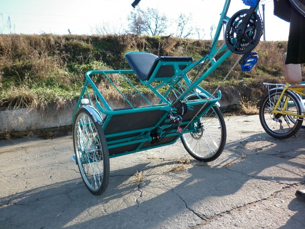

А вот не надо убиваться и вставать, назначения этого трайка возить ГРУЗЫ. :!:
Именно грузы, как тяжёлые и мелкие, так и крупногабаритные, кресло там, например,
М3301 на вибрацию и т. д. :) И привод у него задний, и посадка хорошая.
А вот чему я диву давался и даюсь, так это нашим серийным "грузовым" трёхколёсным Стелсам:
велосипедное седло, всего одна передача (повышающая) и... Ножной тормоз :shock:
Ей богу, и ЭТО выдаётся как "грузовой" :lol: :shock: ...
Ну вот Телец, из того, что представлено, действительно достойная машина,
Владимиру Власовичу большой-большой "респект" и спасибо :wink: ,
приятно посмотреть на достойную технику :) ...

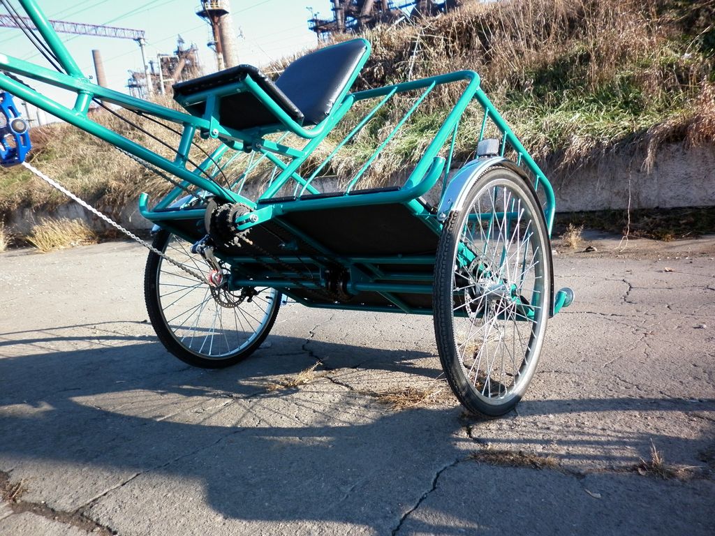

Правда, действительно было бы хорошо заменить консольные колёса и поставить
современную рулевую колонку.

а чего всем не нравиться консольное крепление колеса? сомнения насчет прочности ? так по крымским набережным ездят харьковские рикши с консольным креплением усиленных колес от украины и не собираються переделывать .это как в поговорке--вы не любите кошек? да вы просто не умеете их готовить...
Мой трайк вдвое меньше, а негабарит возит не хуже.
Другое дело, что "Телец" имеет привод 3х2, причём очень качественно сделанный.

При нормальной загрузке переднего колеса , распределения веса 50 на 50 пробуксовки никогда небыло.
Шурикен увеличивай базу своего трайка.
Мое мнение; задний привод будет намного дороже FWD даже при массовом производстве
 Заголовок сообщения: Re: Грузовичок ТЕЛЕЦ Салютина В., Краматорск, Украина
Увеличить базу - пропадёт маневренность.
Задний привод, тем более 3х2, конечно дороже (зато ТРАДИЦИОННЕЕ - отсюда лучше продажи несмотря на цену), но это - ВЕЗДЕХОД. У которого загрузка только увеличивает проходимость.
