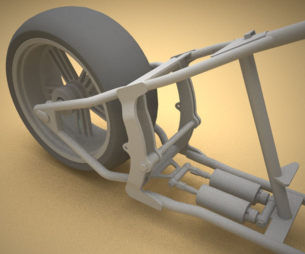

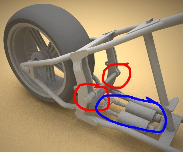

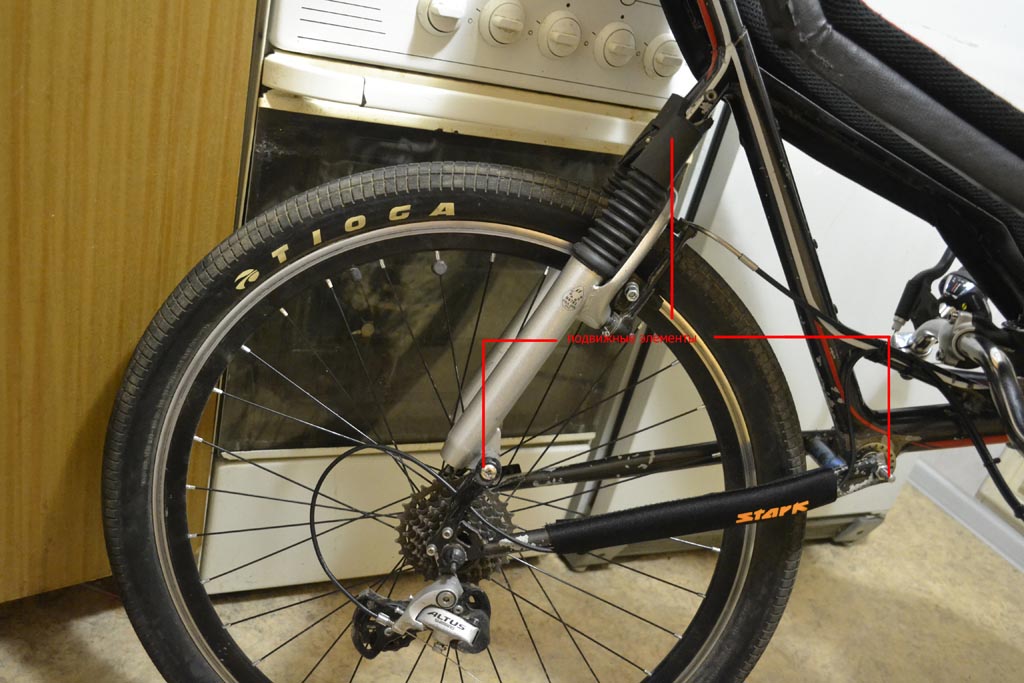

Yakov писал(а):
А КТО ОБЪЯСНИТ, КАК СИЕ РАБОТАЕТ - ЧЕТ У МЕНЯ МОЗГОВ НЕ ХВАТАЕТ...
синее-амморты,
красное- шарниры
 Заголовок сообщения: Re: Задняя подвеска: варианты исполнения
Номер сообщения:#82  Непрочитанное сообщениеДобавлено: Вс дек 02 2012 16:31
Yakov писал(а):
синее-амморты,
красное- шарниры
Еще и амортизаторы здесь обратного действия - на растяжение работают.
Номер сообщения:#83  Непрочитанное сообщениеДобавлено: Вс дек 02 2012 17:19
Вот ключевое слово :D

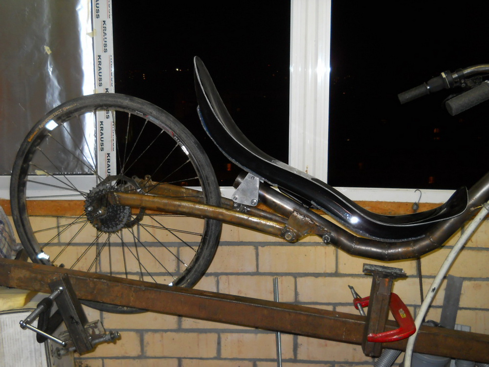

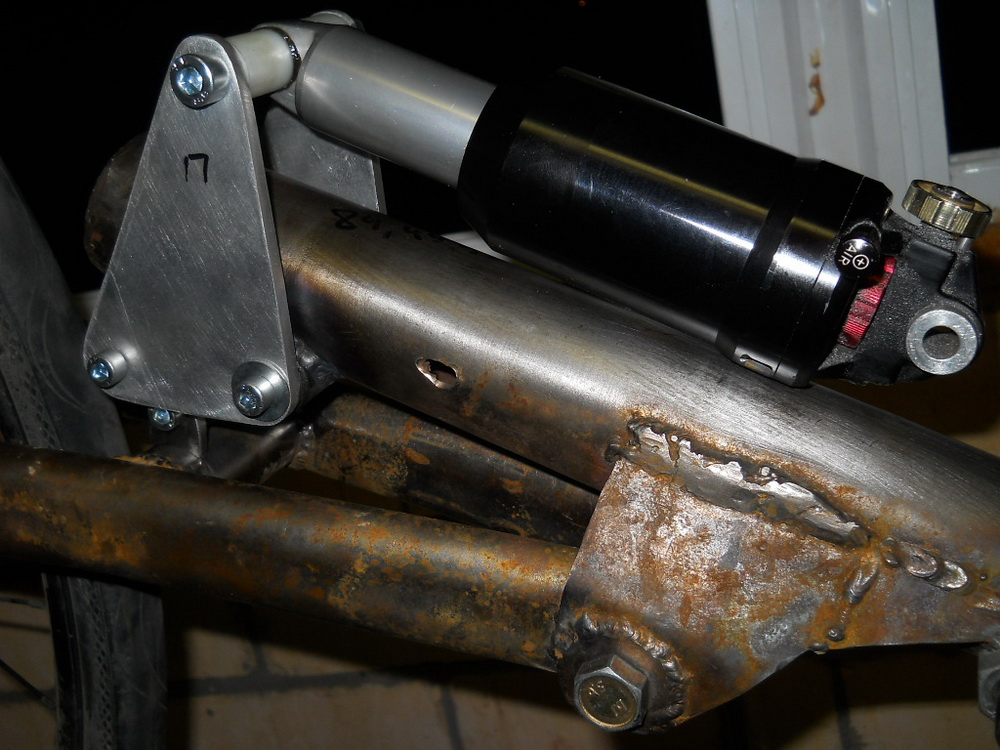

Сделал подвеску для Lobster`а из подручных материалов. Из инструментов напильник, полотно по металлу и дрель)
Работает на ура :dance:
Наводить красоту буду позже
За это сообщение автора AlexBykovskiy поблагодарил: botas (Чт янв 10 2013 01:30)
Номер сообщения:#90  Непрочитанное сообщениеДобавлено: Чт янв 10 2013 00:20
Сообщения: 740
Благодарил (а): 104 раз.
Имя: Руслан
Буду честен-мне нравится!!!
это наверное самая компактная схема задней подвески, только наверное можно было бы вилку поставить вертикально!
Сам думаю на будущее такое сделать, только есть ДИРТ ДЖАМПЕР-4 без короны-это сложнее.
Еще раз--МОЛОДЕЦ. :clap:
И еще!!!!--меня терзают смутные сомненья---на счет того, что бряки останутся целыми если наскочишь на яму, или еще кое чего!!! Ну мало ли там!!--или устанут в местах крепления.
НЕТ??
Номер сообщения:#91  Непрочитанное сообщениеДобавлено: Чт янв 10 2013 00:35
На перо на оси маятника (дропаут, типа) наварить бы еще шайбочку потолще или пластинку с отверстием - как-то слабо выглядит.

Номер сообщения:#92  Непрочитанное сообщениеДобавлено: Чт янв 10 2013 06:19
Зарегистрирован: Вт сен 25 2012 18:32
Сообщения: 11
Поблагодарили: 5 раз.
Следующий сезон выявит все слабые места, а пока - так)

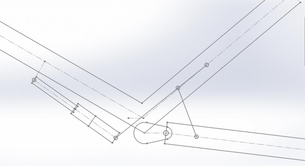

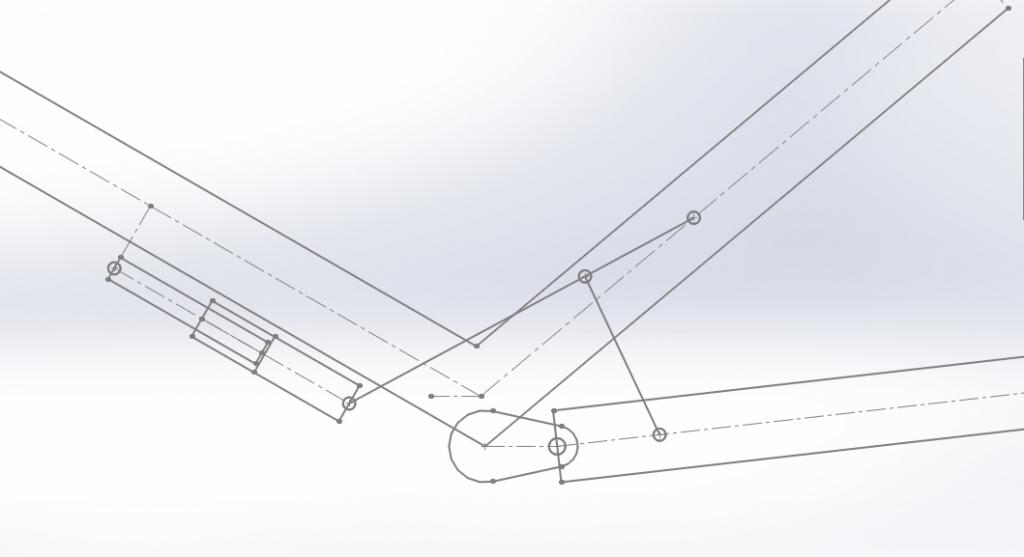

Номер сообщения:#96  Непрочитанное сообщениеДобавлено: Вт июн 14 2016 16:59

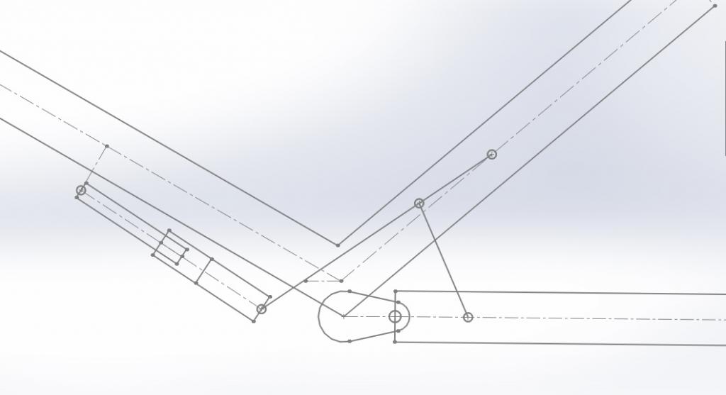

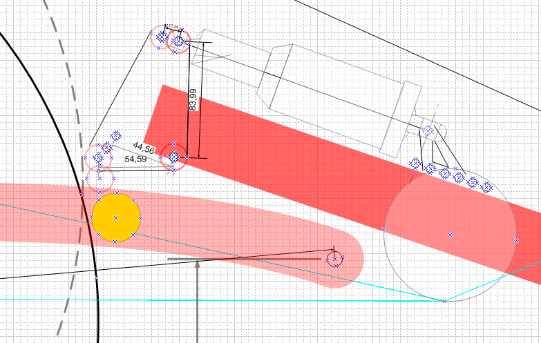

кто нибудь делал похожее?
Номер сообщения:#97  Непрочитанное сообщениеДобавлено: Вт июн 14 2016 19:14
Не будет работать
Номер сообщения:#98  Непрочитанное сообщениеДобавлено: Ср июн 15 2016 01:11
Не будет работать
очевидно что работает. но все же, почему не будет?
Номер сообщения:#99  Непрочитанное сообщениеДобавлено: Ср июн 15 2016 01:43
Амортизаторы рассчитаны на работу с соотношением подвески около 3. Ниже 2,5 и выше 4 есть нежелательные эффекты: ниже 2,5 - слишком велико усилие страгивания (подвеска "тупая"), 4 и выше - не хватает густоты жидкости для адекватного торможения подвески на отбое.
На картинке я вижу подвеску 1:6 умноженную на 1:3 на линке аморта. Итого - 1:18.
Номер сообщения:#100  Непрочитанное сообщениеДобавлено: Ср июн 15 2016 10:57
соотношение 3 ты имеешь в виду если ход аморта 35мм то ход колеса должен быть 35х3=105мм?
