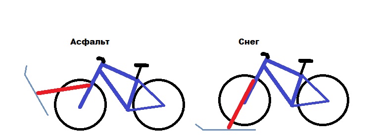

Я за другой вариант. Взять всем уже известный Streetstepper MTS-26
http://www.streetstepper.com/de/content ... per-mts-26 ,
обуть его в зимнюю резину
и установить на его переднюю вилку лыжу на шарнире, защёлкивающуюся
в двух позициях.
Я уже предлагал эту идею. Не будем сейчас шурикенствовать про "уродский внешний
вид" и всё из этой серии, - главное функционал. Я считаю эту идею простой и гениальной,
придумать лишь надёжный шарнир :? ... Из картинки всё понятно: когда едем по асфальту,
лыжа поднята и представляет собой импровизированный передний щиток-бампер.
Когда закончился лёд и начался снег, опускаем лыжу, защёлкиваем и лихо едем
по снегу в своё удовольствие! :mrgreen:
Можно, конечно использовать не стритстеппер, а обычный байк, но лучше всё-же его:
там эргономичный линейный привод большой мощности плюс удобно переигрывать
центром тяжести, загружая колесо или лыжу по условиям 8) ...

Дим, проваливается жопа а не морда.
Если бы все было так просто, я бы к вам на зимокаты из Зеленограда своим ходом приехал!
Так надо просто сместиться чуть вперед, загрузив лыжу!
Перезагружать велосипед так, чтобы и перед загрузить и
зад не срывался в боксование. Так вот переигрывать телом,
Добиваясь некого консенсуса.
Тем более на стритстеппере это проще, так как ты стоишь
и толкаешь платформы, а не крутишь эти неуклюжие
педали.
 Заголовок сообщения: Re: А Зимакаты-2012 будут?
Номер сообщения:#30  Непрочитанное сообщениеДобавлено: Сб дек 29 2012 14:21
Загрузишь лыжу так, что жопа перестанет проваливаться - не хватит сцепного веса.

Я же говорю, не все так просто. Я уже три года занимаюсь проблемой передвижения по снегу на велоприводе. Мне можно верить.

Забыл сказать, что для моего варианта с откидной лыжей и обычной
велопокрышкой сзади, не будем рассматривать целину глубиной пол-метра:
это практически непостижимая цель, а рассмотрим более частое явление, -
езду по вязкому снегу глубиной ~10-15см, с твёрдой поверхностью
под ним
. Ну, к примеру по утрамбованной парковой дорожке,
которую ещё не успели почистить, после обильного снегопада. Или же тот самый
запорошенный лёд, по которому мы ехали...
Про то, чтобы ездить зимой по отвалам чёрной грязи с реагентами и продольными
колеями на шоссе вместе с машинами, я вообще не рассматриваю. :? :roll:

Пол-метра целины уже вполне достижимо. Если под снегом твердая поверхность, и всего 15 см рыхлого снега, то можно отлично и на обычном байке проехать. Но парковая дорожка(натоптанный снег, засыпанный рыхлым) это для байка уже серьезное препятствие, лыжа поможет сильно(От нее толку НАМНОГО больше, чем от широкого колеса, в таких условиях), но не радикально(проверено). Помогает она, не столько не проваливаться, сколько держать равновесие и направление. В любом случае, езда сильно облегчается.
