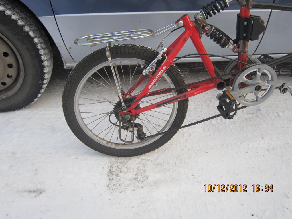

Автор: Геннадий Соколов
Название конструкции: "Ослик-М"
Год создания: 2012
Тип транспортного средства: тандем
Основное назначение: семейные покатушки
Передняя подвеска: нет
Задняя подвеска: маятниковая на двух амортизаторах
Переднее колесо: 20 - ое от камы
Заднее колесо: 20 - ое от кокого то горного
Рама: три рамы донора
Материал рамы: сталь
Масса: честно, не взвешивал, но одной рукой поднимаю без особых усилий

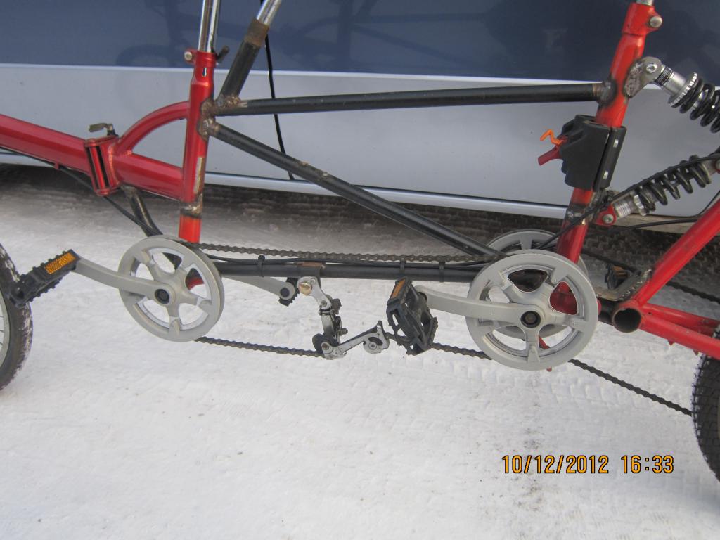

Тип трансмиссии и наличие передач: цепная с промежуточным супортом
Размеры: еще не мерил
все из великов попавших под руку и трубки от тента уазика
Плюсы: легкий, складной
Минусы: как все тандемы - тяжел в торможении на скорости.

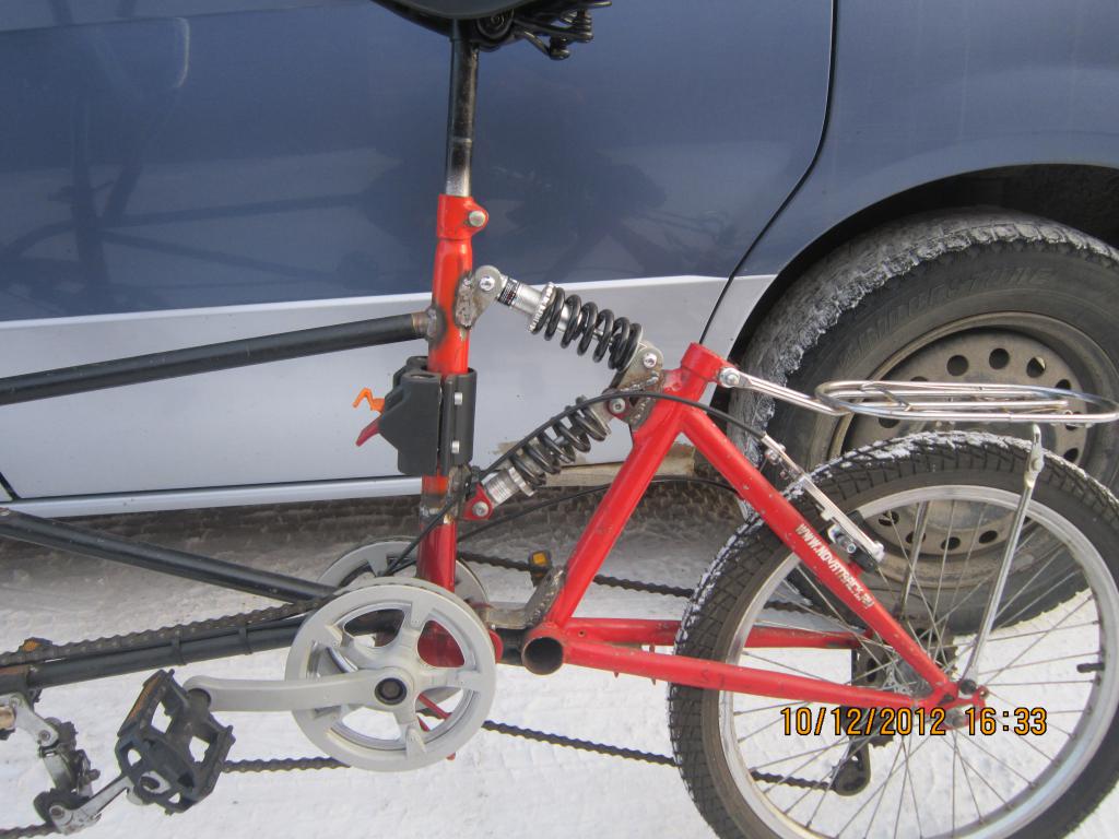

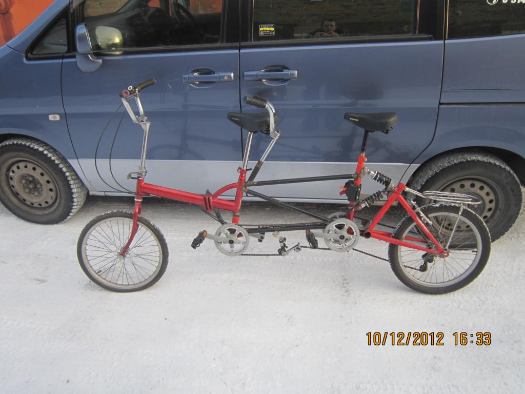

Привет всем кому это интересно..........вот мое творение...Складной, пятискоростной_ детское сиденье по желанию...
Главная идея такова- легкий, складной, на 20-ых колесах......ну и из того что попалось под руку.....
Куплены только педали, сидушки и детское сиденье......остальное старый хлам....
Комментарий к файлу: Первые ходовые испытания второй модификации Ослика
Комментарий к файлу: Всем довольно комфортно, сидеть удобно , место для рук и ног достаточно.........
Комментарий к файлу: дочке веселее всех
Комментарий к файлу: Основная задача проекта- складной и на 20-тых колесах

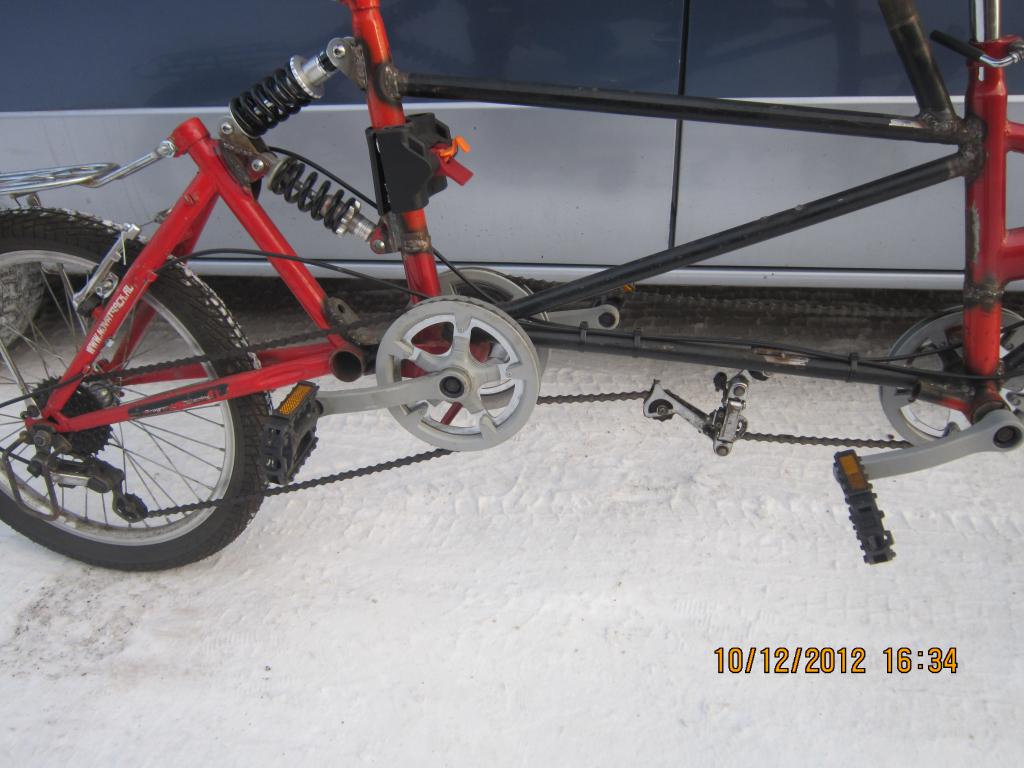

Комментарий к файлу: задняя подвеска - просто донорская рама была с амортизатором........но как показали испытания - один не вывозит нагрузку
Комментарий к файлу: супорт работает лучше поджимного ролика
Комментарий к файлу: задний тормоз и переключение скоростей

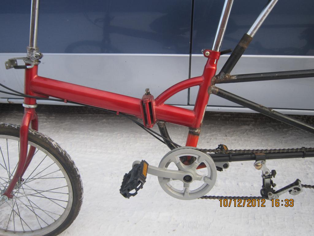

Комментарий к файлу: шарнир складывания остался без изменений от китайского донора
Комментарий к файлу: задний супорт и защита

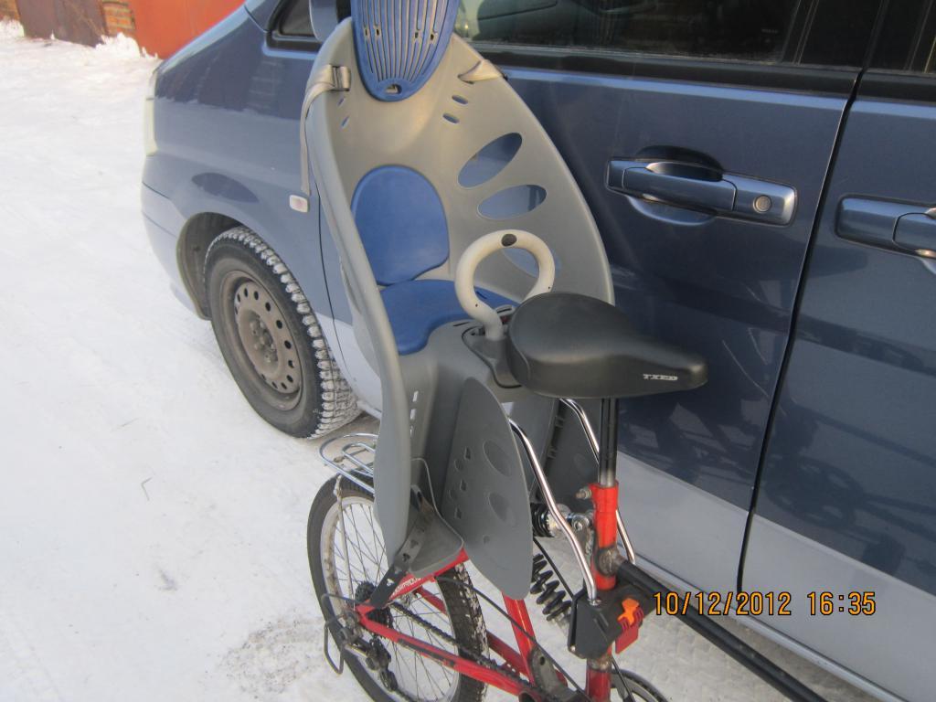

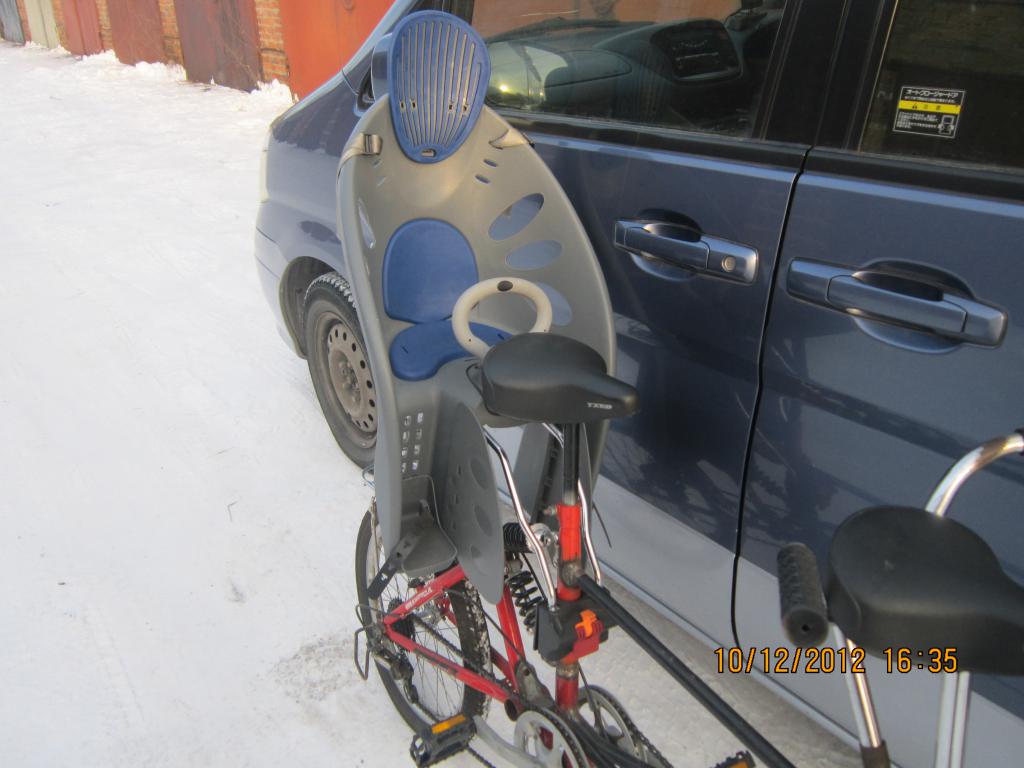

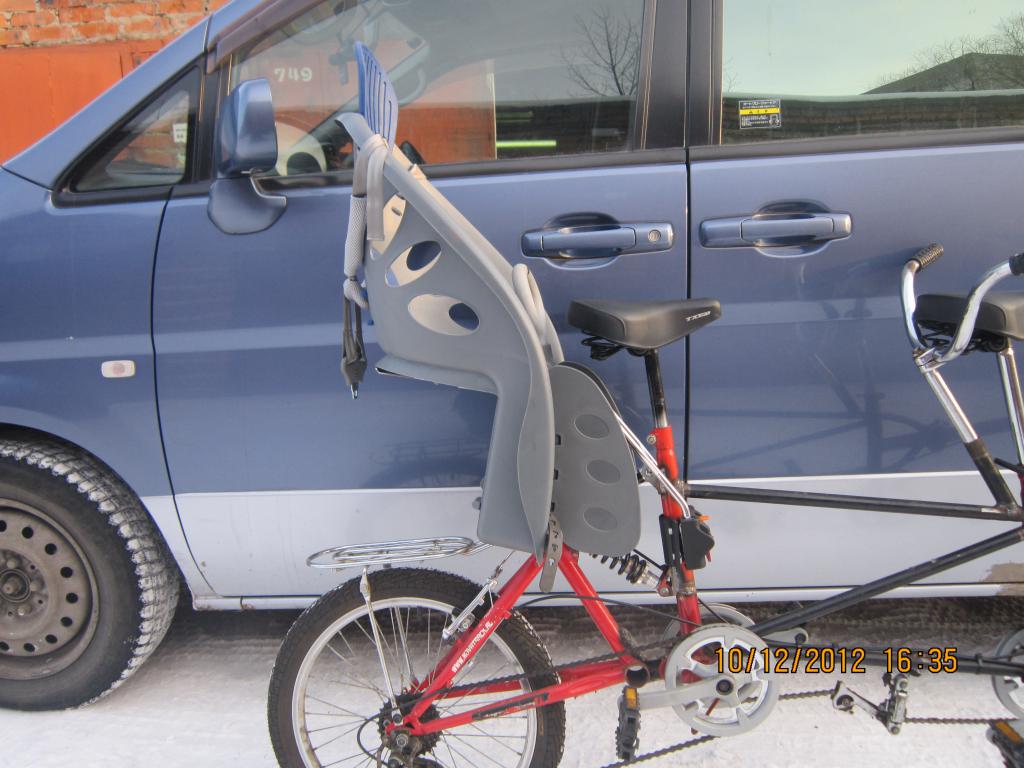

Комментарий к файлу: крепеж детского сиденья
Комментарий к файлу: само сиденье

Класно что складной. Мне кажется угол рулевой слишком вертикальный, управляется нормально?

Интересный аппаратик получился... А амортизаторы в такой комбинации как себя ведут? Нормально отрабатывают?

Верно- с углом наклона чутка не попал, это из за двух амортов и другой задней подвески
Добавлено через 3 минуты 19 секунд:
на первых ходовых полчасика порегулировал, хорошо работают когда съезжаешь с асфальта, как ралийная подвеска........
Комментарий к файлу: это ослик в первозданном виде....все клас но при посадке двух нормальных взрослых задняя вилка начала гнуться, а амортизатор садился до ноля.........
Комментарий к файлу: вот и появился ослик-м, другая подвеска встала немного под другим углом, занизить не дает верхний амортик, но рулежку это не ухудшило.

Если амморт не выдерживает нагрузки, то не попробовать ли Вам поменять (извините) Г... на нормальный аммортизатор??
Мне кажется что ваша подвеска работает неправильно!!ИМХО

Разговор ни о чем....подвеска изменена опытным путем, результаты удовлетворительны..........а воздух сотрясать можно до бесконечности....

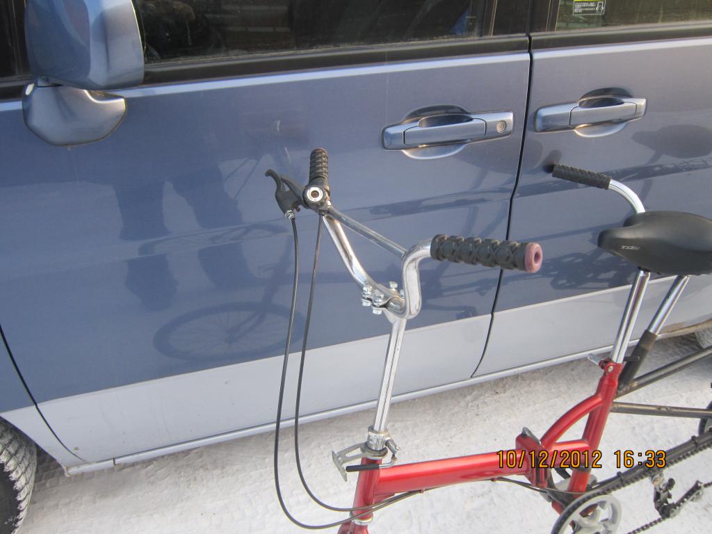

Нижний аморт нужно было параллельно дороге примерно или выше, аккурат где крепление детского кресла.
Второй руль опять же повыше не мешало и развернуть по человечи :)
(имхо)
могу поумничать про сапромат_ но проще геометрия- сложение векторов, аморты в треугольнике работают прекрасно- как допы при лифте подвески джипа.....
(имхо)
с рулем тоже все ок.......если развернуть, то первому неудобно.......
