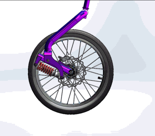

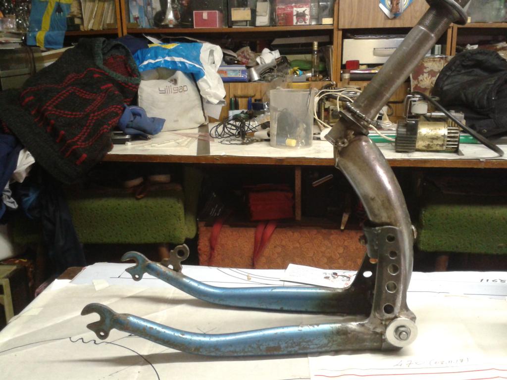

Прошло 5 лет с "0" результатом. Я был уверен, что шарнирная вилка легко займёт надлежащее место, заменив телескопы везде, кроме горных. Я имею несколько вариантов её, вплоть до узкой.
Добавлено через 1 час 1 минуту 22 секунды:
Вставляю файл "узкой" вилки для лигерада, где цепь контачит с пером вилки.
Добавлено через 6 минут 53 секунды:
Примечание: стержень приварен прихватами, т.к. определялся угол руления.
Что скажет Дунаев? Как её ещё можно доработь.
Добавлено через 3 минуты 8 секунд:
Вилка на колесо 20"
Комментарий к файлу: По кривой трубе, её Ф=45 мм, но может быть любой

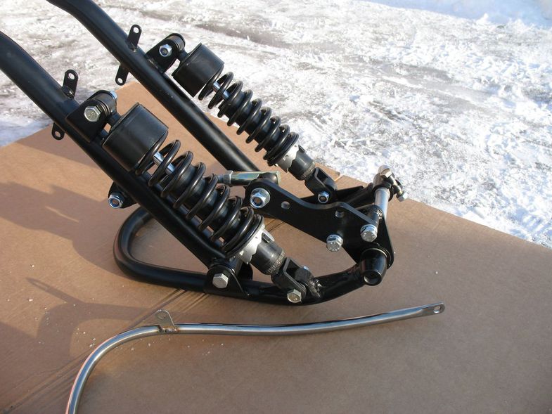

Передняя вилка современных мотоциклов Урал (используется на всех моделях кроме "Урал Ретро")
Неужели правда, мы ни разу не слышали. Это лёгкая какая то серия. Принцип работы вилки известен.
