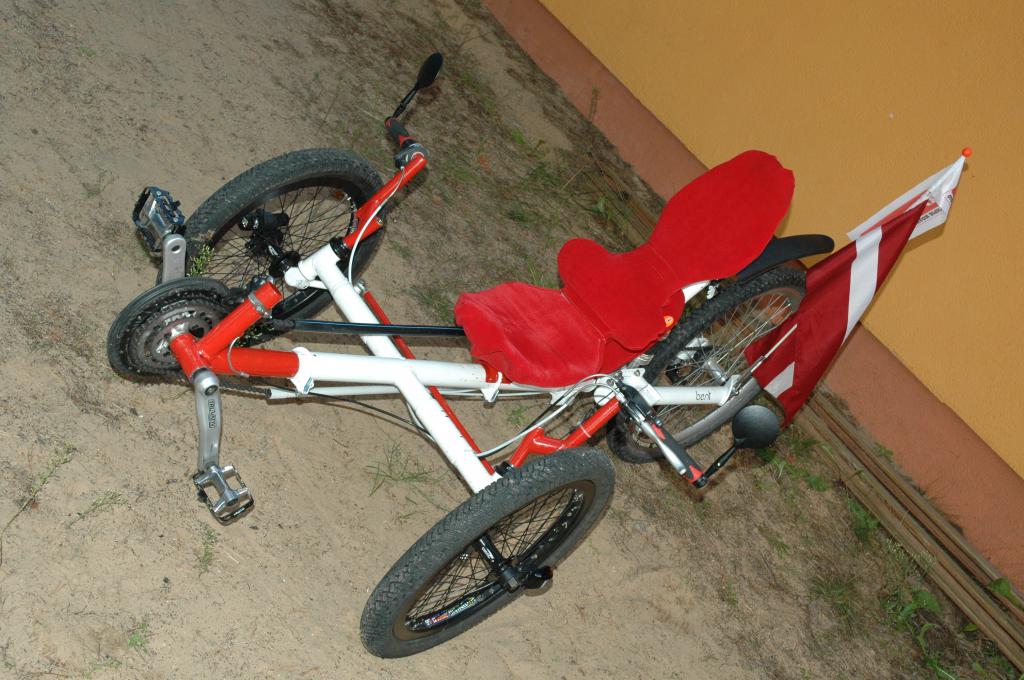

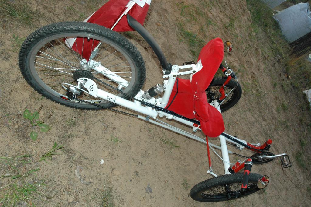

Автор: Владимир Измайлов

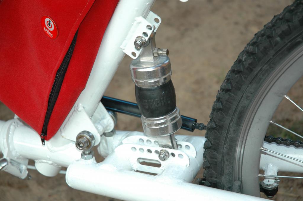

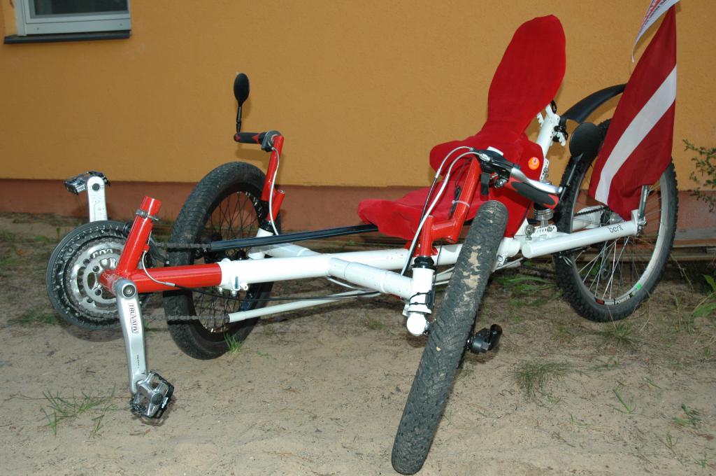

Категория: трайк
Год создания: 2012
Тип транспортного средства: Трех и более колесная конструкция ("трайк")
Основное назначение: удовольствие
Передняя подвеска: нет
Задняя подвеска: есть
Переднее колесо: 2х20"
Заднее колесо: 26"
Рама: 45х1.5
Материал рамы: железо
Масса: 25.8
Тип трансмиссии и наличие передач: привод на заднее, 3х7
Размеры: Ширина колеи = 600мм, длина по осям = 1200 мм, высота сидения = 350мм.
Особенности, отличительные черты транспортного средства: прямая линия тяговой ветки цепи
Плюсы: простая конструкция
Минусы: нет передних тормозов и передней подвески
Ссылка на обсуждение: viewtopic.php?f=62&t=6552
Ссылка на видео: нет
Ссылка на фотогалерею: нет
Куча фоток в теме обсуждения

Одной фотографии недостаточно.
UPD Вижу новые фотки :) И всё-таки, можно фото общего вида без "художественно" заваленного горизонта, чтобы было представление о пропорциях и размере?

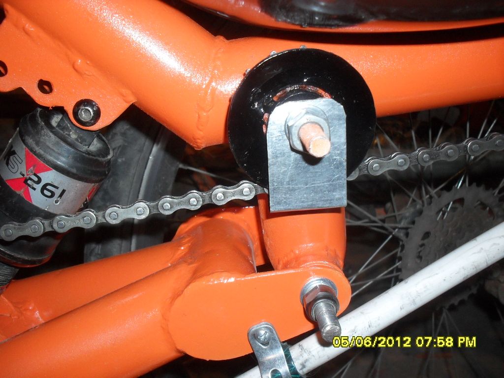

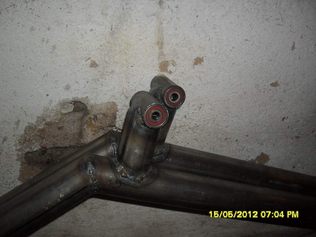

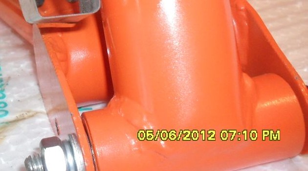

Номер сообщения:#43  Непрочитанное сообщениеДобавлено: Сб дек 01 2012 23:58
Автор: Владимир Измайлов, Юрий Тимофеев
Категория: Конкурс на лучшее техническое решение года
Название: Шаровые подшипники
Год создания: 2012г
Основное назначение: Заменить шарикоподшипники и избавиться от деталей с токарной обработкой
Плюсы: нет необходимости в токарных работах, есть возможность регулировки
Минусы: за пол года не выявлено
Ссылка на обсуждение: viewtopic.php?f=77&t=107&start=40
viewtopic.php?f=108&t=5626&start=20
viewtopic.php?f=62&t=6552&start=20

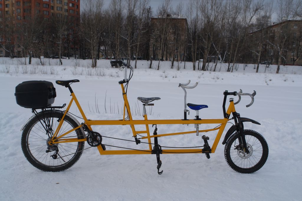

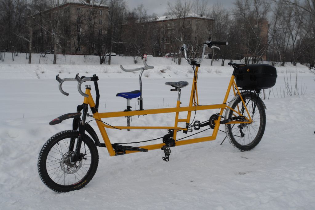

Автор: Shuriken
Категория: Многоместные
Год создания: 2011-2012
Тип транспортного средства: Велосипед-трансформер
Основное назначение: Совместные поездки с 2 детьми различной протяжённости в различных условиях, по дорогам
Передняя подвеска: стандартная МТВ вилка
Задняя подвеска: нет
Переднее колесо: Стандартное 20»
Заднее колесо: стандартное 26»
Рама: ферменная неразборная
Материал рамы: сталь
Масса: около 30 кг
Тип трансмиссии и наличие передач: независимый привод для всех трёх пилотов, передачи 2х9
Размеры: колёсная база около 2200 мм, общая длина 2800 мм.
Особенности, отличительные черты транспортного средства: Управление осуществляется с заднего места, передние (детские) места съёмные и трансформируемые. Требуется определённый навык для уверенного управления (приобретается в течение часа)
Плюсы: возможность совершать с детьми ростом до 160 см и до 140 см продолжительные поездки в самых различных условиях, не опасаясь, что кто-то устанет, отстанет или свалится под колёса.
Минусы: невозможность транспортировки общественным транспортом, включая ж\д, из-за больших габаритов, также невысокая (точнее, непредсказуемая) проходимость, из-за чего маршруты движения должны быть в значительной мере привязаны к проезжим дорогам.
Идея велосипеда была взята у голландцев и творчески переосмыслена. Главное – это принципиально отличная компоновка, позволяющая ведомым видеть не спину впередисидящего, а также возможность произвольно компоновать передние места, изменять их количество, а также ставить иные приспособления (например, грузовой отсек)
Я не собирался закладывать этот велосипед до того, как заберу Женю, но в прошлом году таки не утерпел и идею воплотил в металле. Первые испытания оказались успешными, настолько, что я поехал на этом велосипеде в тамбовский тур в 2011, по результатам которого были сделаны определённые выводы в части конструкции, после чего велосипед благополучно был поставлен в сторонку и стал потихоньку растаскиваться. Так было до осени сего года, когда уже всё стало ясно, стал виден конец моей двухгодичной опупеи с Женей и я принял решение восстановить аппарат для того, для чего он изначально задумывался: совместные поездки с двумя своими сыновьями – Женей и Егором.
Кто не в теме: Егор – приёмный, в октябре я после двух лет (!!!) бодания с детдомом я наконец выцарапал и старшего брата – Женю, это отдельная большая и непростая история.
Прежде всего нужно было «развязать» привод всех троих пилотов, и эта задача была мною решена. Побочным эффектом этот стала возросшая крейсерская скорость. Есть подозрение, что это связано не столько с ростом пилотов, сколько с более эффективной передачей усилий через независимый привод. Вторая проблема – оказалось, что спортивная посадка оказалась неудобна для управления триплетом, ибо для этого надо сидеть максимально высоко. Посадку изменил на голландский манер, сделав её максимально вертикальной. Также доработал конфигурацию рулевой тяги. Голландцы проблему решили примитивно – до безобразия увеличив Q-фактор на детских местах. У меня же каретки стандартные, поэтому пространства для тяги меньше.
Словом, постройка этого велосипеда оказалась не такой уж тривиальной задачей, и не только из-за его габаритов.
Ссылка на обсуждение: http://velomobile.org/forum/viewtopic.php?f=106&t=7098
Ссылка на видео:
Ссылка на фотогалерею:http://imgsrc.ru/mashinki/23837461.html
Передний руль
Универсальное крепление компонентов на раме
Привод, крепление кареток
Передняя каретка
Мы все
