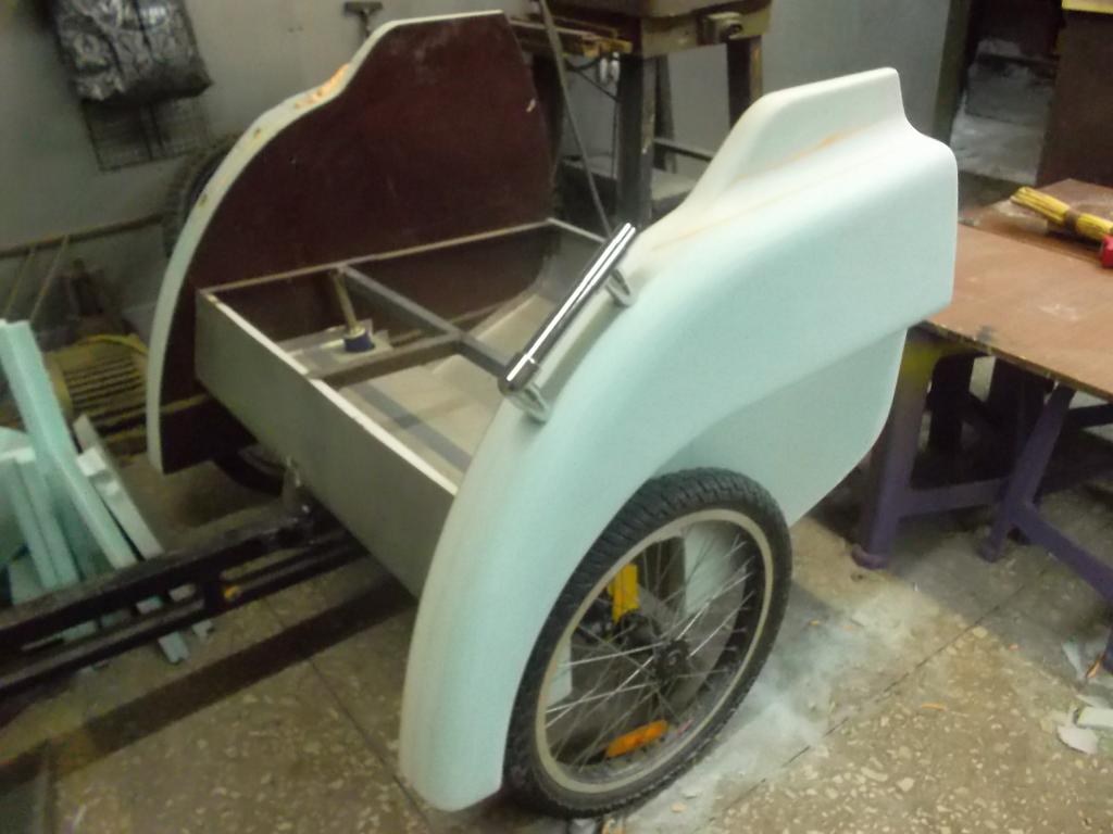

Горячие фоточки
P.S. А кто знает, почему я не могу вставлять фото ссылкой со своего сайта, надо только загружать, что случилось?

Номер сообщения:#54  Непрочитанное сообщениеДобавлено: Сб фев 02 2013 08:32
kyznets писал(а):
Горячие фоточки
класс! А из чего и как эти бока фигурные сделаны?
 Заголовок сообщения: Re: "Байконур-3". Квад из Полтавы
Номер сообщения:#55  Непрочитанное сообщениеДобавлено: Вс фев 03 2013 01:03
Сообщения: 153
Откуда: г.Полтава
Благодарил (а): 52 раз.
Поблагодарили: 105 раз.
Лигерад "Presto"
Имя: Виталий
Ещё не доделаны. Стал вырисовываться какой-то внешний вид, захотелось поделиться.
Боковины склеены пеноклеем из листа текстолита и трёх листов пенопласта. Под текстолитом, в пенопласте спрятаны части металлического каркаса для поручня и днища, а также электропроводка для габаритов. Осталось обклеить стеклотканью с эпоксидкой и покрасить. Текстолит -чтобы меньше поверхностей выклеивать.

Номер сообщения:#56  Непрочитанное сообщениеДобавлено: Вс фев 03 2013 01:49
То есть пенопласт останется внутри готовой конструкции?

Да, пусть живёт. :D
Нет смысла делать матрицы и выклеивать корочки. Иду по простому пути. И так проект слегка затянулся. А доделок-переделок много запланировал. Например хочу уменьшить колею, задний мост уже обрезал, а передний вообще переделаю по другому.

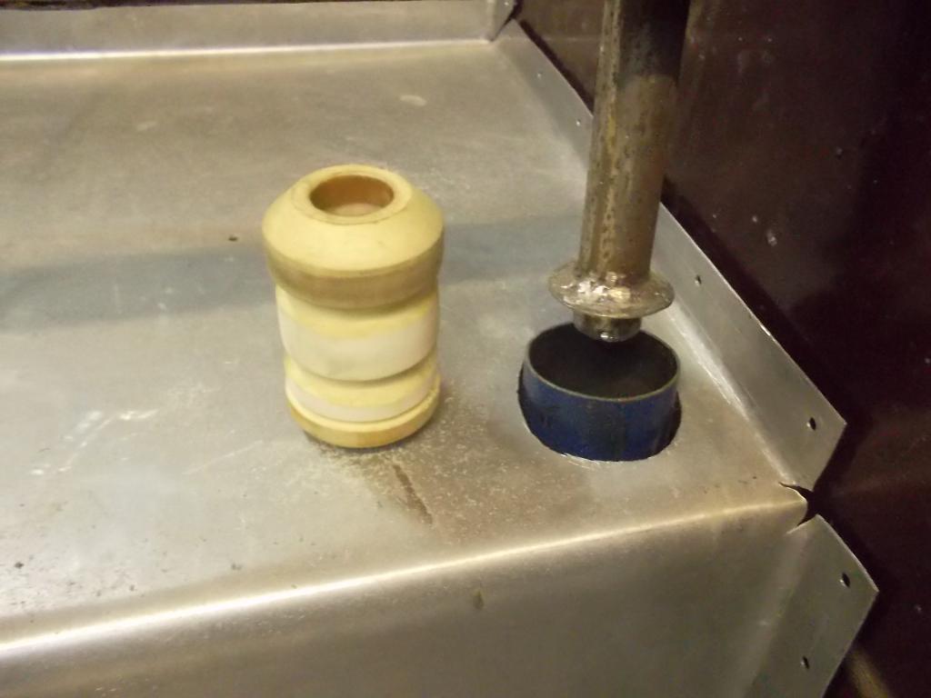

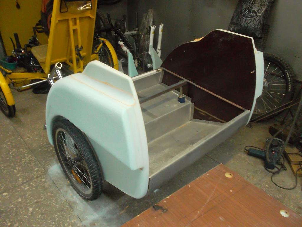

Жизнь внесла свои коррективы в мои планы и теперь мой Байконур, как многие успели заметить, имеет такой вид:
С апреля по декабрь активно эксплуатировался мной в грузовых и рекламных целях.
Больше фото в этом альбоме http://nippel.io.ua/album611207_0
Есть небольшое видео http://nippel.io.ua/v09a89f3c7de139424bee8144a5b64316
Веломобиль обрёл электрооборудование(свет, повороты, стопы, габариты а также усилитель и акустику- подключается к MP3 плееру или телефону )с питанием от 12v аккумулятора со скутера.
Колпаки подобрал автомобильные, кажется на 15 дюймов. Кое-где подрезал болгаркой под спицы и закрепил пластиковыми стяжками.
Изменил немного руль и заменил грипшифты на более удобные полуавтоматы.
Но самое интересное стояночный тормоз из куска спицы.

стояночный тормоз просто класс!!! возьму на вооружение. не против?
