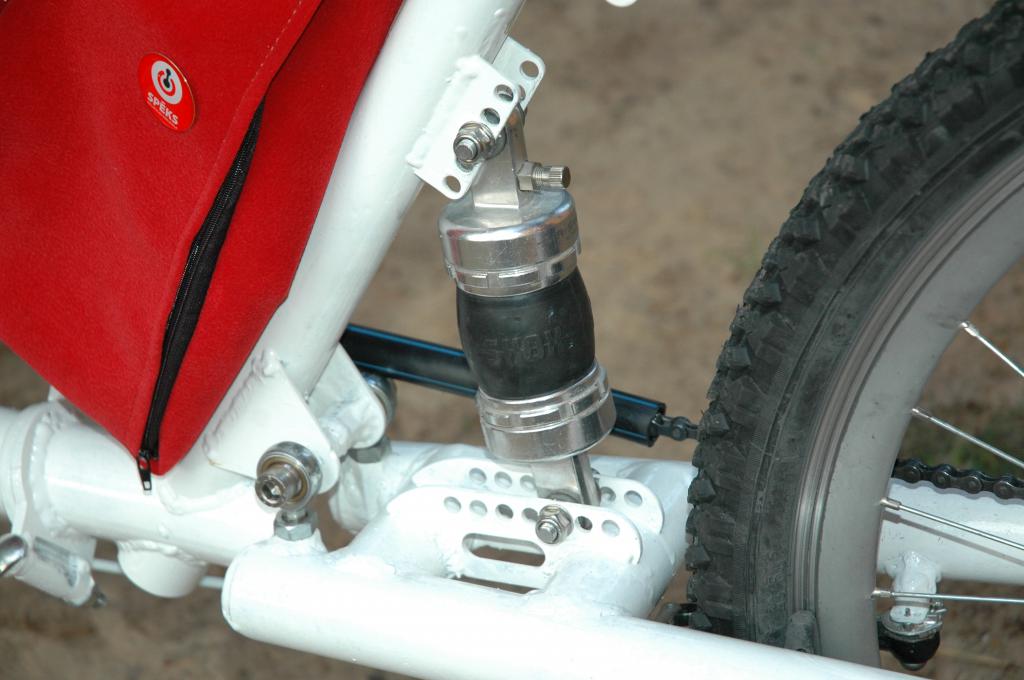

А что это за аморт такой инетересный на фото?
А вот аморт - фигня, поэтому мне его просто так отдали.
Это резиновый шарик с воздухом.
Не сравнить с обычным пружинным.
Этот скорее как просто резиновый демпфер работает. Только что легче пружинного.
