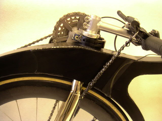

1. Вот для примера Hachi:
Рама в районе рулевой колонки сильно уменьшена по высоте, эдакой выемкой, куда помещается рулевая и часть вилки, но потом рама усилена накладками с боков, так что это место не стало "слабым звеном". До этой вещи я додумался, когда рисовал лоурейсер, но окончательно мысль "догналась" спустя пару часов, когда на глаза попалась эта фотография.

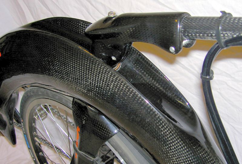

2. Лигерад Nocom, рулевая усилена такими ребрами жесткости:
