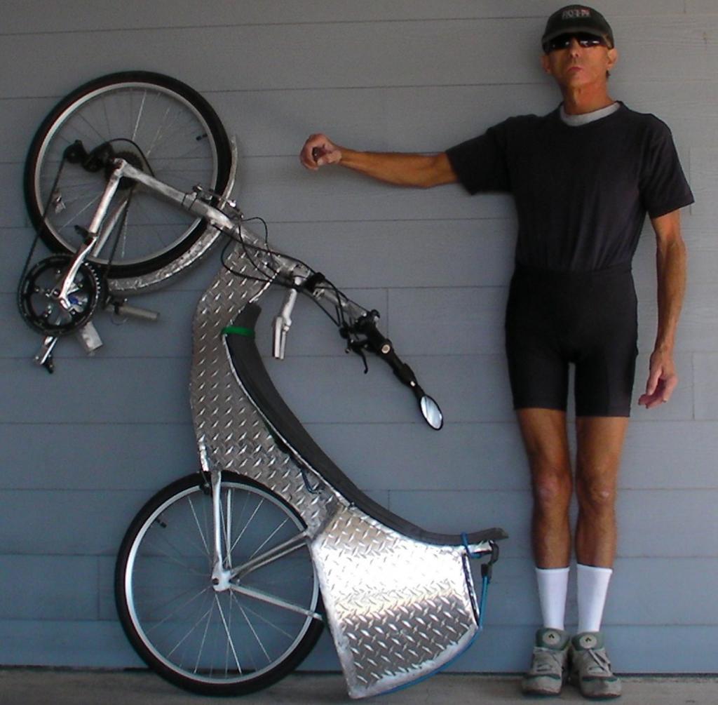

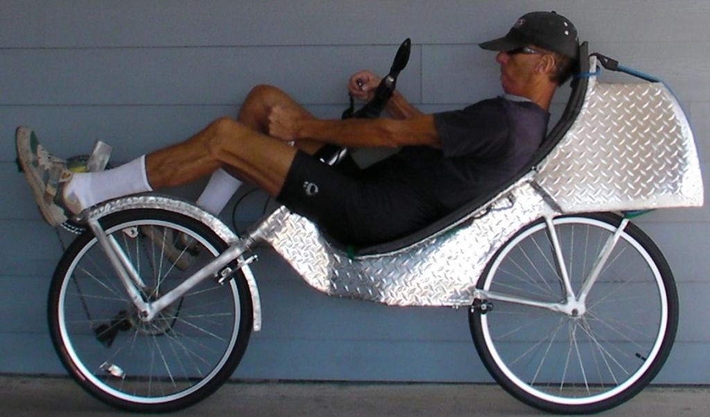

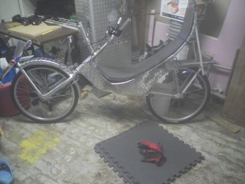

Заменил мягкий голубой матрасик одолженный у Софабика на черный полиуретановый плиточно сборный ковер ковер.
Новый черный ковер оказался немного пожеще.
Но это даже добавило дополнительного удобства; теперь я могу опираться только плечами подняв задницу для вентиляции. Или наоборот поднять плечи со спинки. На мягком (голубом) этого неполучалось.
Также для дела прокатился по обычному маршруту в колледже.
Посадка очень низкая. ПЕРВАЯ Ошибка; нужно зеркало с правой стороны.
Я поставил только левое зеркало.
На обычно велосипеде Денали у меня зеркал вообще нету, так как голова крутится на 160 градусов от прямой линии. На Чайке обзор максимум 95 до 100градyсов

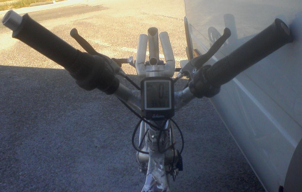

Комментарий к файлу: необрезанный коврик внизу на полу

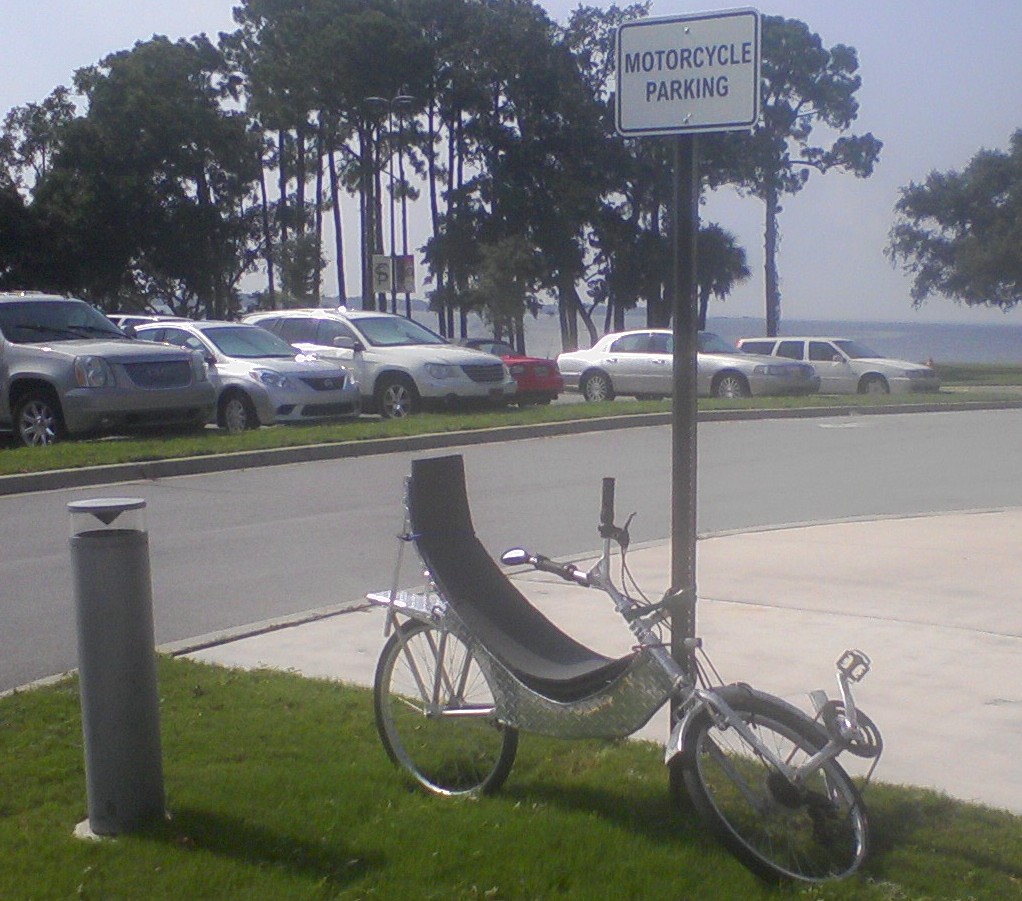

Комментарий к файлу: Обнаружил защитное свойство при парковке у столба.
Руль с передней вилкой поварачиваю на лево и пристегиваю замком к столбу.
Левая рукоятка руля подходит на сидение. Никакай хуманоид не сможет сесть на сидения. На моих первых трехколесках ребятишки очень любили посидеть попробовать

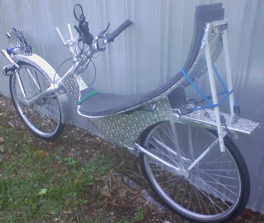

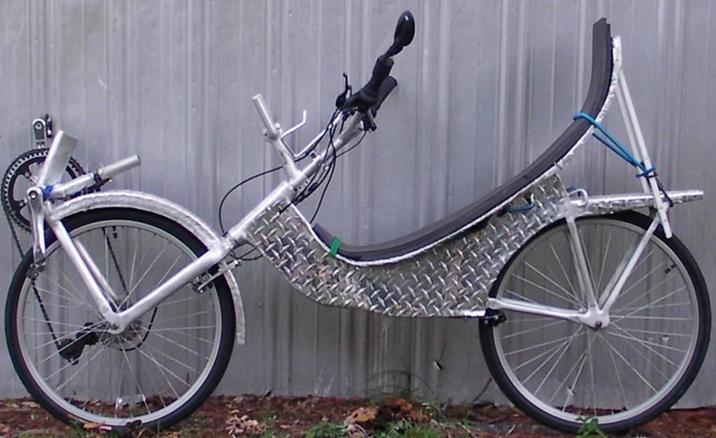

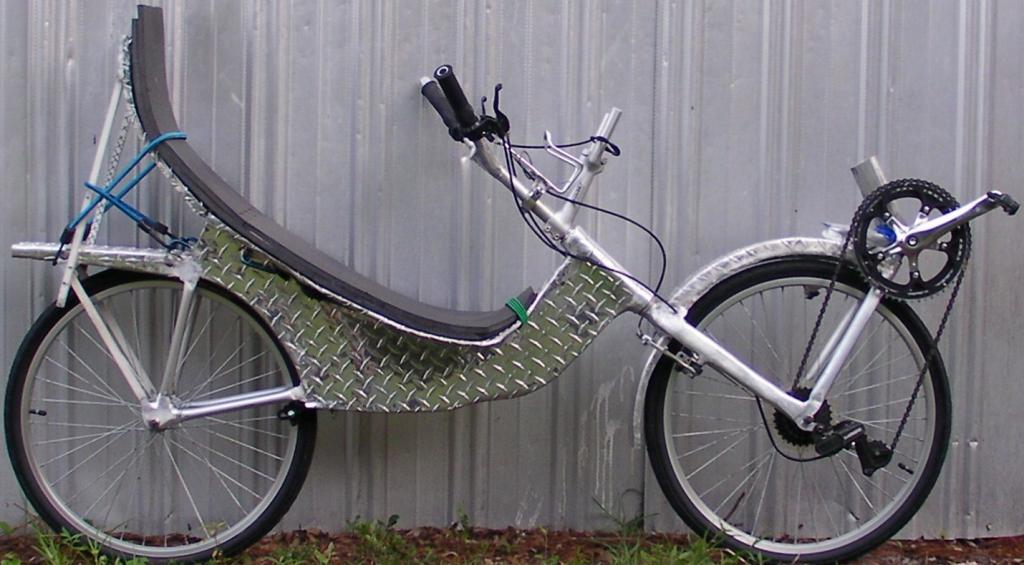

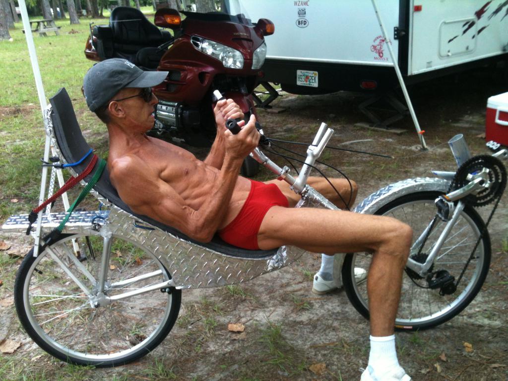

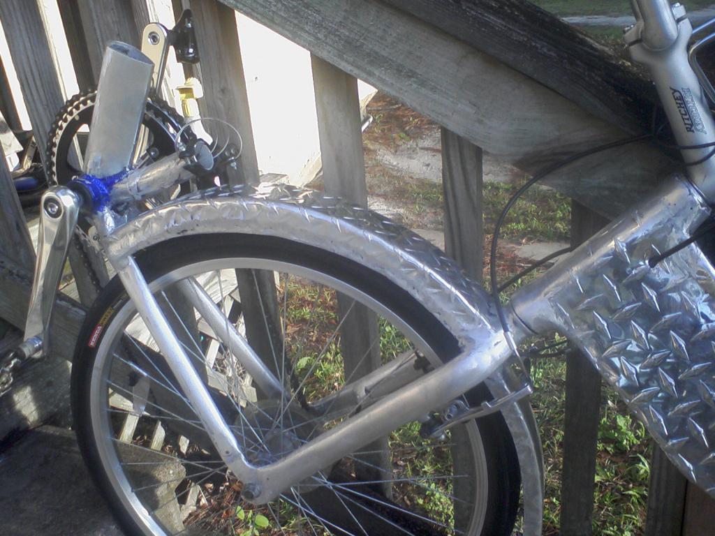

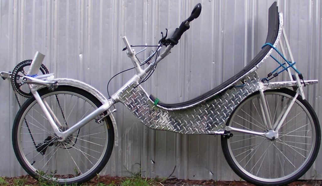

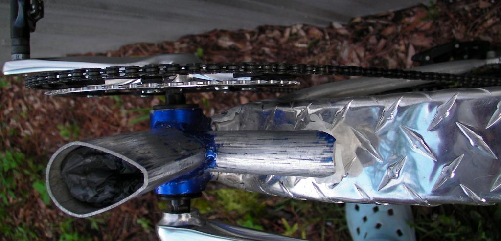

Поставил новую звезду 50 и 56.
Немного покатался по своей деревне. Места мало (на маей деревне) надо в поход ехать. Заскочил на мост для проверки тяги. Поднимался на 56 х 18.
Придется изгибать бывшую подседельную трубу для установки переключателя.
Пока ездил толька на 56, но чувствую маловато. Надо будет сделать на 62 зуба. Тогда получится 62 на 14. Как только сделаю 62, то буду иметь 62 и 56 обе цилиндрические.

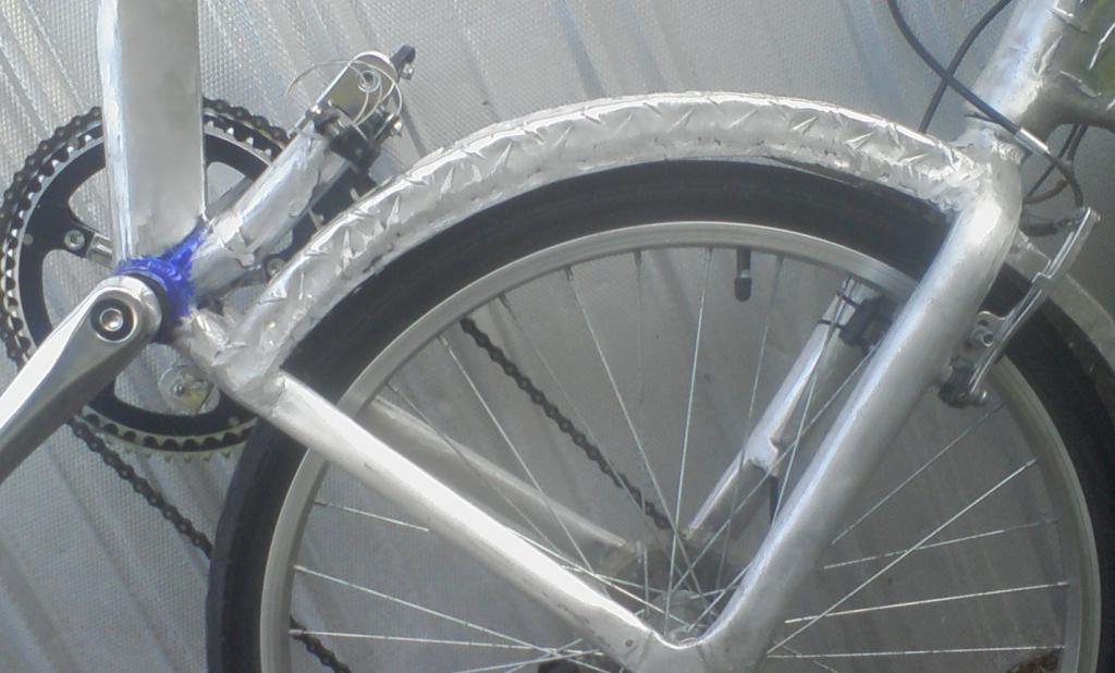

Комментарий к файлу: Сзади два синих резиновых жгута для крепления школьного рюкзака. Так как ездил в колледже по делам.
Не нравятся мне эти колхозные резиновые жгуты.
Так же задние вертикальные (белые) стойки крепления подголовника.
Кстати подголовник на рояльной петле откидывается вперед.
Буду делать Аэро-Бокс а задние стойки удалю
Комментарий к файлу: Звезды 56 и 50,
Уже сейчас вижу 56 зубров маловато для колеса 24"
Буду делать новую звезду на 62 а 50 удалю
Кажется при переустановки 56-я раму вилки цеплять не будет
Комментарий к файлу: Бывшая подседельная труба лежит на новом соединительном крыле.
Придется вырезать сегмент, согнуть и заварить срез.
Тросик переднего переключателя пока не задействован.
Свернут, и повешен на передний "U" образный руль

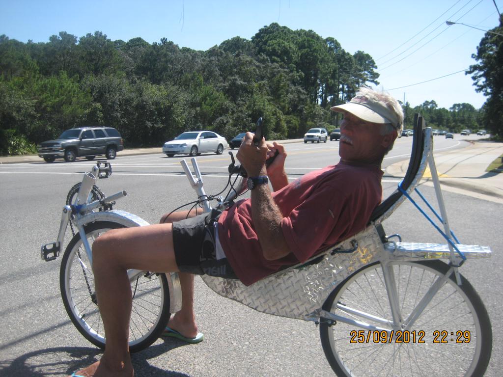

закончил с установкой переднего перебрасывателя цепи.
Ну и конечно покатался по делам. Съездил в колледж, а это всего 6 км от моего дома. Совсем неинтересно на диване ехать такое малое растояния.
Только прогрелся и уже вставать надо с лежака. Назад y дому поехал по длинной дороге, чтобы было подальше. Спидометр отгpадуировал в метрике (в километрах). 30 км/час держу по ветру,против ветра, без разницы и совсем легко. 40 км/час надо работать. Максимально раскочигарилсия на 46км/час. На больше :doh: каденсу не хватает. Так как я не :oops: швейная машинка.
Надо будет :tools-hammerdrill: звезду на 64 зуба делать.

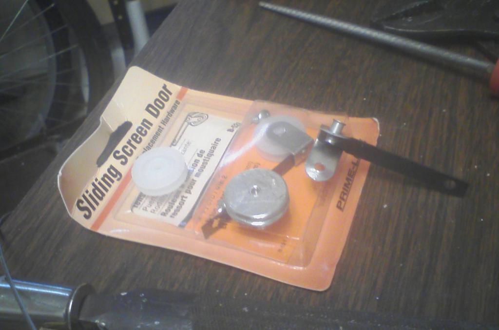

Комментарий к файлу: Для поворота троса управления на 180 градусов купил пластиковые ролики.
Но они мне непонравились. Сделал сам из 4 мм алуминия

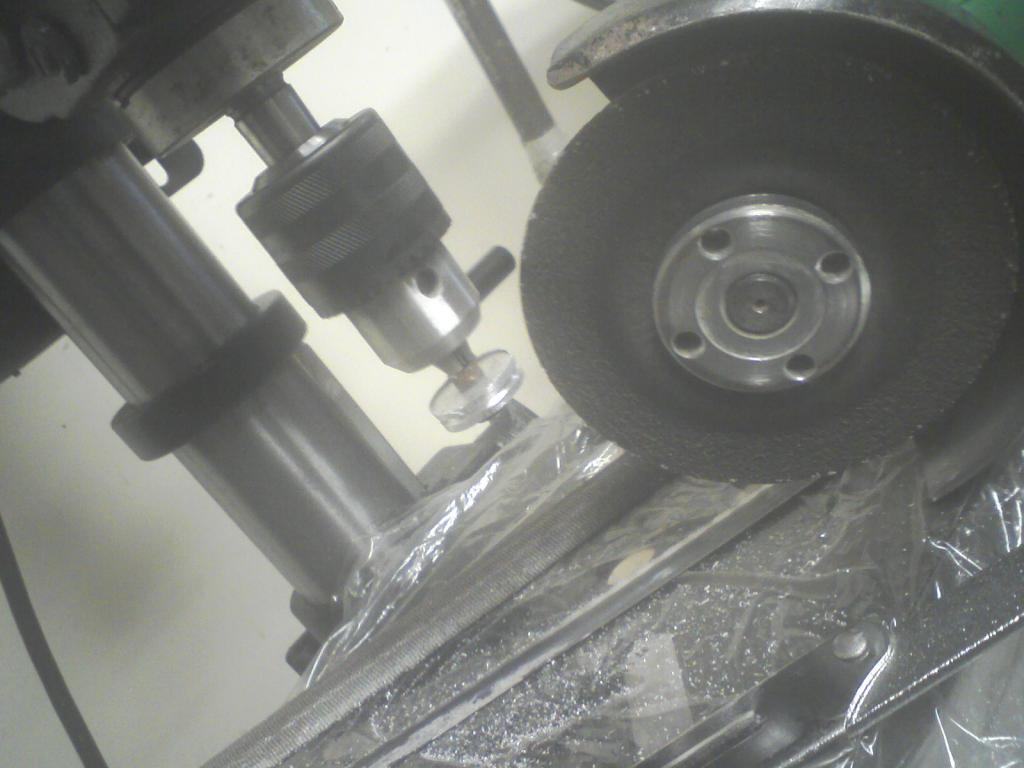

Комментарий к файлу: Вырезал ножовкой 8 угольник из алюминия. Закрепил в сверлильном станке.
Шлиф-машинкой обточил до формы круга. Ножовкой прорезал канавку и подшлифовал напильником под тросик.

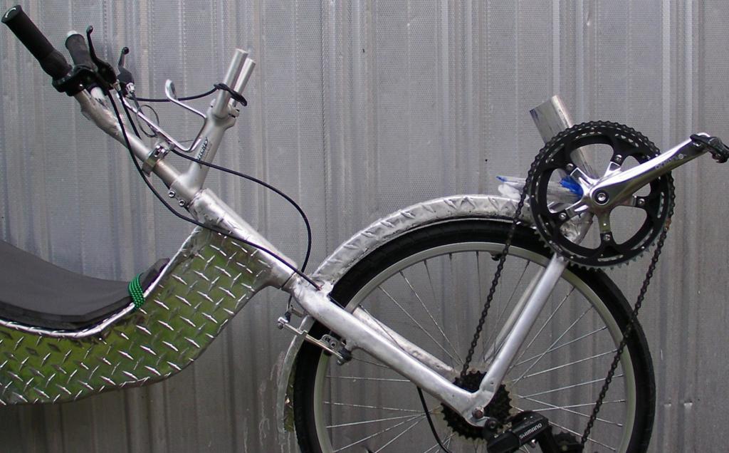

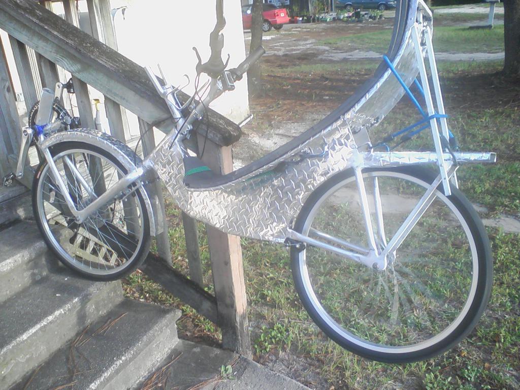

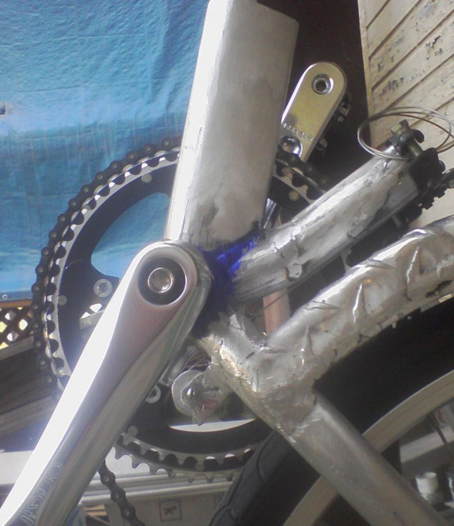

Комментарий к файлу: передние звезды 50 и 56 зубьев
Комментарий к файлу: Тросик управление передним переклиуком проходит через пустотелое арочное двойное несущее крыло. Под педaльной кареткой пришлось устанавливать поворотный ролик-блочек для поворота тросика на 180 градусов

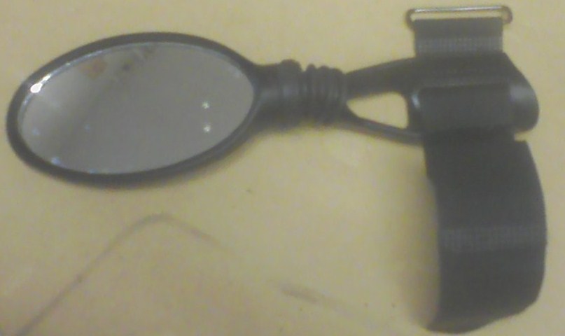

Комментарий к файлу: Китайские компоненты. Зеркало заднего вида одевается на руль на полутрубе и липучем ремешке. Этому лепучему ремешку Агромная Спасиба.
Сегодня надо было вливаться из левого ряда в правый. А зеркало только с левой стороны. Ох благо на переднем приводы руки ненужный для рулежки.
Быстро размотал липучий ремень снял зеркало и посматрел дорогу справа сзади.

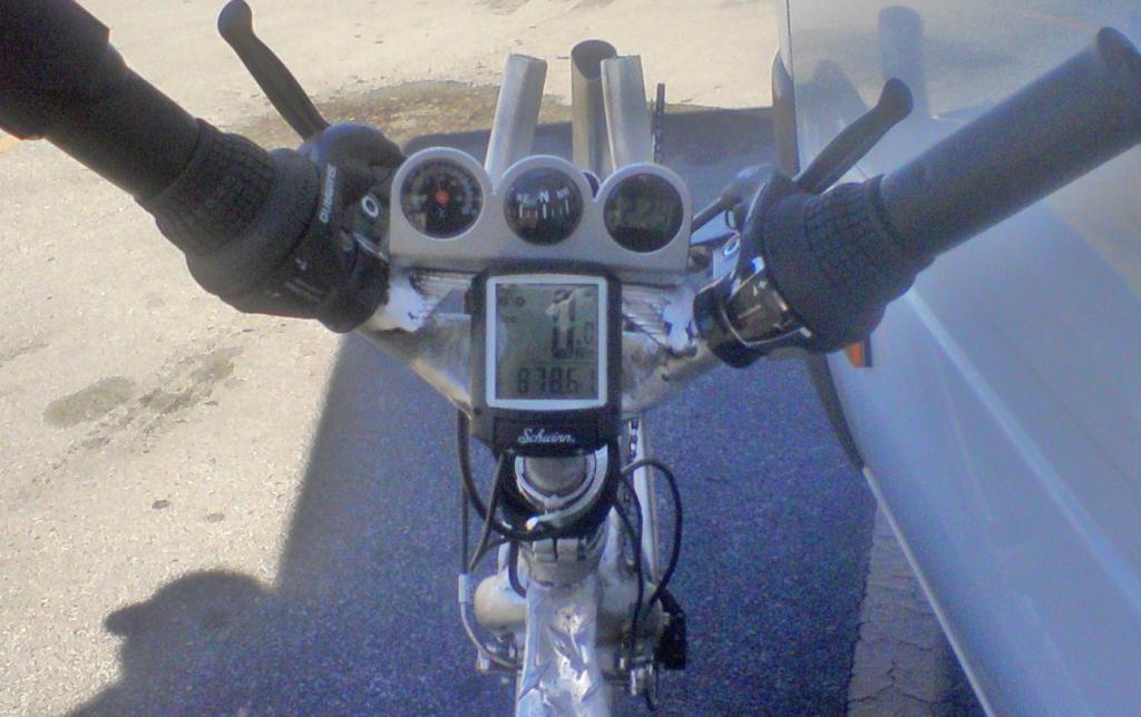

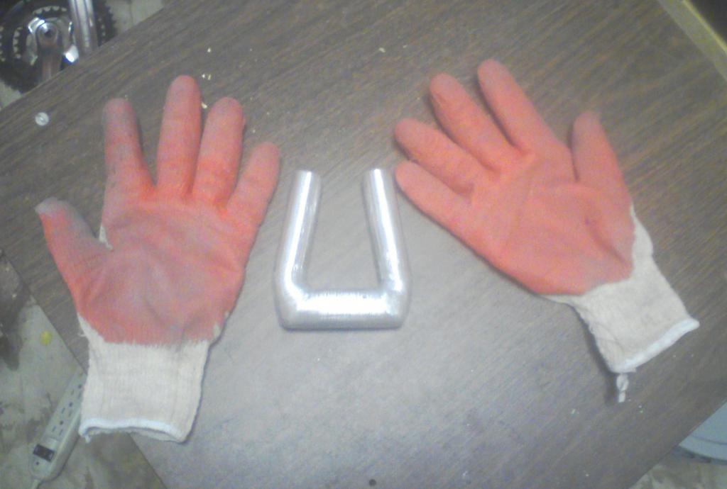

Впервые я на Чайке применил второй передний руль.
Для положения рук вытянутых вдоль потока воздуха
Поначалу сделал в форме буквы "V" .
Но это "V" на малых скоростях при рулежки задевало колени.
Загнул рога вовнутрь. Получилось в форме "C" или рогами внутрь.
Комментарий к файлу: Выпилил сегменты в переднем руле для сгиба трубы.
Покатался по парку понравилось так как не задевает за колени.
Руками тянуть во всю силу пока непробовал. Так как надо заварить вырезанные сегменты
Комментарий к файлу: Заварил сегменты. Зашлифовал сварные швы.
Осталось установить и покататься.
Но пагода нелетная , идет дождь

Проехал первые пол-ста км с Aэро-боксом.
Во время заправки двигателя (калориями и салом) у магазина трое человек спросили : " А ЭТО Чаво с электро-двигателем ?" :o
Во время покатушек был остановлен друзьями :violence-axechase: водолазами (на авто).
Водолазы были удевлины Чаво это так сверкает ??? :twocents-mytwocents:
:text-link: http://youtu.be/Akz7lM-CE3k :violence-bowandarrow: <<<на Видео жми <<Туда

на неделе поменял местами тросики и рукоятки :tools-hammerdrill: переключения скоростей.
Положил их сверху тормозных рычагов. Это освободило место внизу для выприамленнйих рук. :violence-blades: (когда руки лежат на переднем руле)
Так-же добавил приборов на руль ; :tools-wrench: Термометр Компас и Часы.
Весь приборный комплект 5 долларов. :twocents-mytwocents:
Правда часы = Гa~но, секунды не-показивают и в тени плохо видно.
Придеся маленькие классического типа установить :violence-hammer: благо диаметр совпадает.
Комментарий к файлу: На тренировку выехал рано 8:30. Было холодно термометр показывал +14 Ц.
Передним рулем стало удобнее пользоваться. Руки полностью распрямились за счет убраньих наверх тросиков переключателей скоростей.
Дул сильный встречный северный ветер.
Долго ехать с передним рулем было холодно так как руки быстро охлаждались. С'жался в комочек или переставил руки на V-образный.
На обратном пути было по ветру и термометр показывал +18 Ц почти постояно пользовался смешанным полпжением рук ; левая на V-образном правая на переднем.
камеру-фотоаппарат, расположен на уровне своих глаз.
Такую КАРТИНКУ ПРИБОРОВ я вижу когда еду

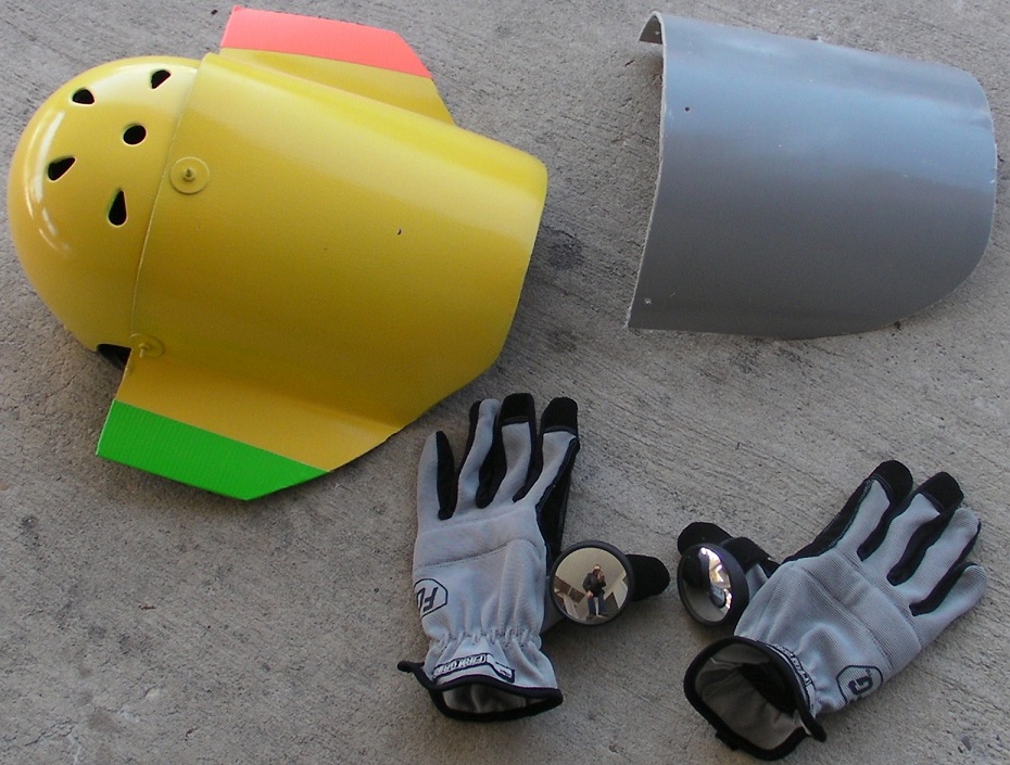

Комментарий к файлу: Сделал защитный шлем с боковыми козырьками от солнца.
A украинская девушка карикатуру нарисовала
