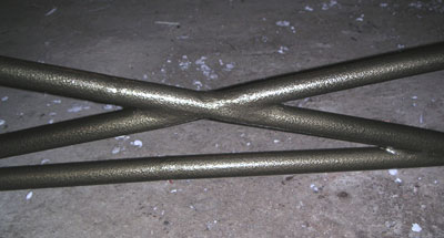

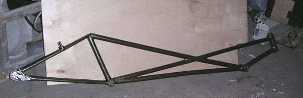

Постройка этого велосипеда началась в 2003 году с рисунка в CorelDraw (который уже благополучно потерян). Чтобы иметь представление о взаимной компоновке узлов чертеж был перенесен на несколько листов ватмана формата A1, приколотых к стене комнаты. Далее были закуплены (и загублены во благо дела) 2 рамы дорожного велосипеда (по 100 руб. за шт.) и рама велосипеда типа «Салют» (только для того, чтобы отрезать от нее каретку). Также в наличии была вилка от «Камы» с рулем.
Следующий этап – изготовление стапеля. Основу стапеля составлял подиум сделанный из трех прямоугольных кусков фанеры закрепленных вдоль на деревянных брусках. В качестве вертикальных элементов использовались бруски, подкрепленные косынками из фанеры. После компоновки элементов на бумаге в натуральную величину, был произведен распил рам на части и зажатие их в стапеле с помощью длинных шпилек (вертикальные элементы стапеля выступали в данном случае в качестве струбцин).
После окончательной подгонки взаиморасположения узлов стапель с закрепленным на нем полуфабрикатом велосипеда был вручную силами трех человек перенесен до гаража (примерно 40 минут ходьбы), где рама была сварена с помощью аппарата газосварки, специально для этого приобретенного и товарища, который умеет сваривать.
После этого готовая рама 2 года пылилась на антресоли в гараже дожидаясь, когда же я повстречаю Эдуарда Стовбунского и отвезу ее к нему в мастерскую для того, чтобы поставить, наконец, на колеса. Собственно за день в мастерской рама стала частью велосипеда, который я планировал построить, что и было благополучно отмечено в форуме.

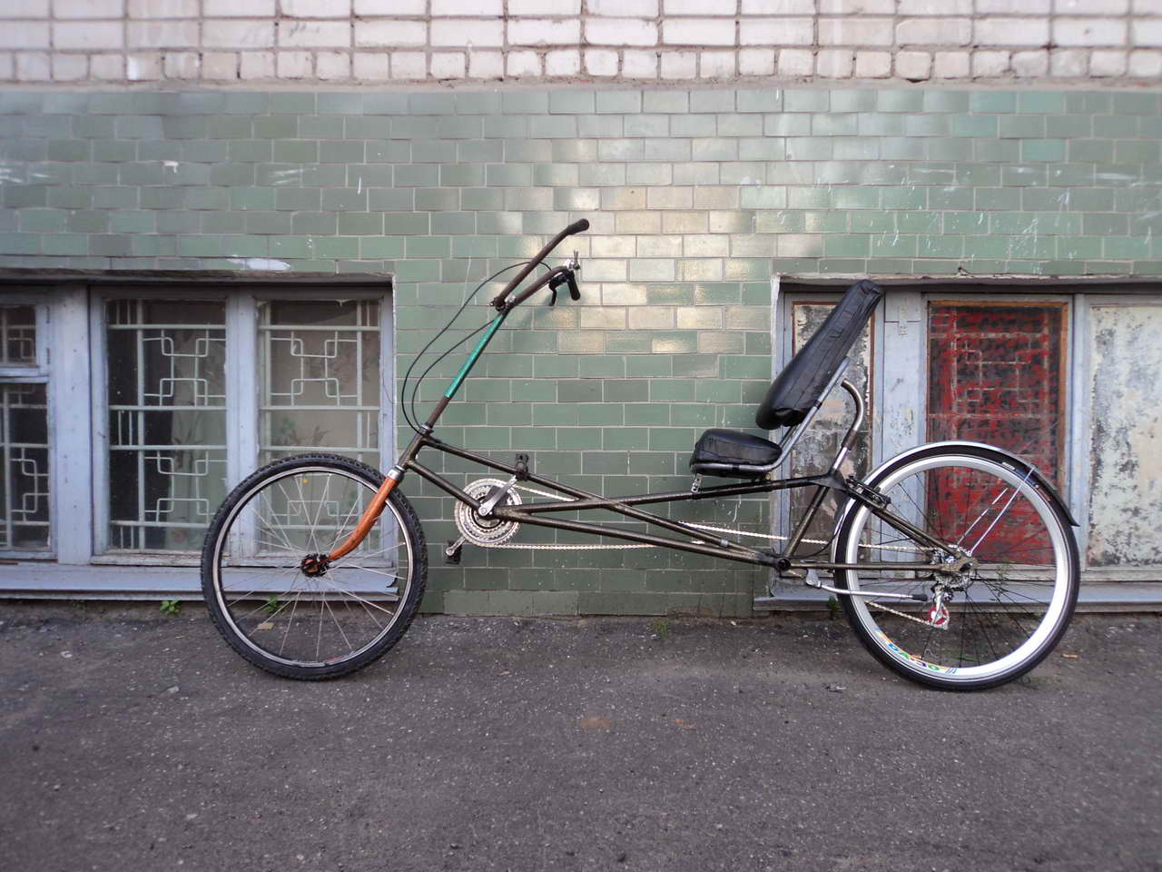

В общем, после трех лет отлежки лигерад Биг-Лайнер теперь снова в строю. Переднее 20" колесо навеяло скуку: смотрится лигер непропорционально, такое ощущение, что сзади оставлено место под грузовую платформу, поэтому за полчаса вкрячил ему вперед вилку и колесо на 26" и руль, который однажды чуть было не поставил на Пифагора. Проехался - отлично! Конечно, вилку нужно помучать для появления адекватного трейла, но ездит и так не плохо. Колесо заднее 28" было собрано специально под этот проект, переднее на днях собрал на похожем ободе и с точно такой же резиной (MAXXIS Overdrive), но на 26".
 Заголовок сообщения: Re: Биг-Лайнер - длиннобазный лигерад Дениса Силантьева (5.0
Номер сообщения:#3  Непрочитанное сообщениеДобавлено: Пн июл 11 2011 14:06

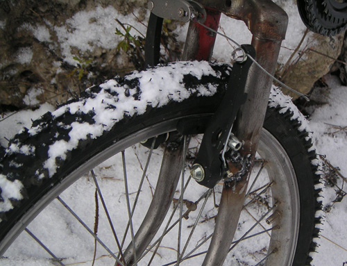

Продолжаем. Установлено новое переднее колесо, перья вилки подогнул, для придания нормального трейла (честно, не мерил сколько получилось). Катит очень хорошо, но руль нужен подлиннее, приходится тянуться.

Просится, но только рама второго не выдержит уже. Сегодня прокатился: супер накат и не чувствуется необходимость в подвеске, в том числе благодаря мягкому сиденью и большой базе. В целом, макет этот еще обкатаю, если понравится как оно ездит, то построю нормальную версию. Вообще, в таких лигерах с разным размером колес переднего и заднего колес мне больше всего не нравится то, что похожие по внешнему виду колеса бывает найти очень трудно.
