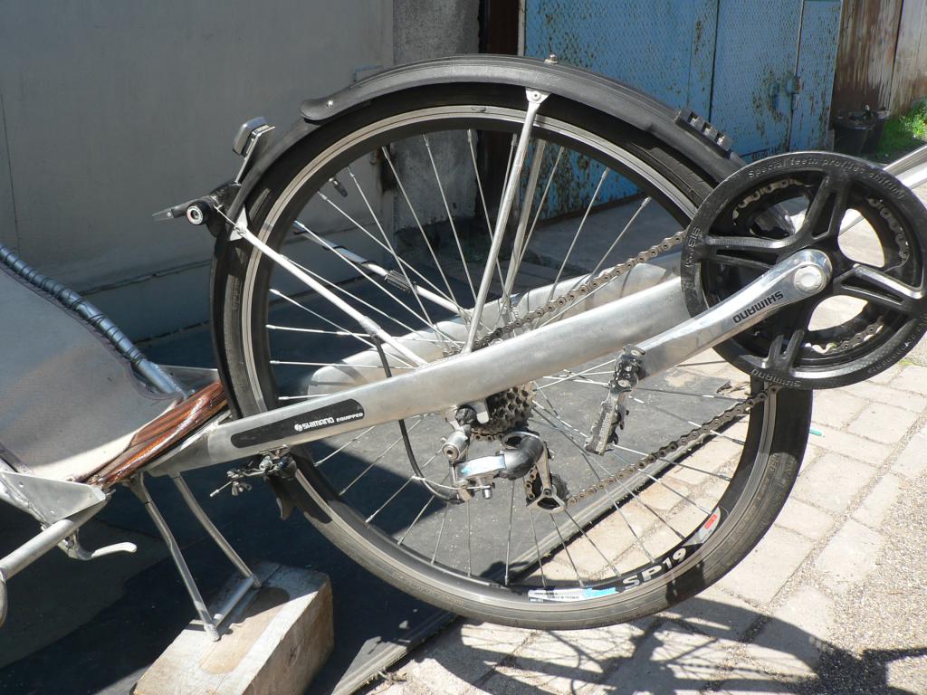

Автор: Бриллиантов Анатолий Петрович
Название: " TWIST "
Год создания:2011
Тип транспортного средства: Лигерад класса Python
Основное назначение:Получение удовольствия от езды в отличие от ортодоксальных велосипэдоф
Передняя подвеска:отсутствует
Задняя подвеска: отсутствует
Переднее колесо: 26"х32
Заднее колесо: 26"х32
Рама:ломающаяся
Материал рамы: трубы круглого и элиптического сечения из алюминиевых сплавов
Масса: 11,7кг.
Тип трансмиссии и наличие передач: цепная; 7х2
Размеры: Длина :192 см
Общая высота: 78 см
База: 120 см
Расстояние от земли до нижней точки сидения: 21.6 см
Особенности, отличительные черты транспортного средства: соединение передней и здней частей рамы посредством
самодельного плоского упорного подшипника, что позволило при низкой посадке сохранить высокий клиренс. Легко и быстро разбираеся на две части для перевозки в в багажнике "Таврии"
Плюсы: малый вес, низкий центр тяжести, комфорная посадка.
Минусы: относительно сложное освоение.

А еще есть фотографии?
Фотографии есть, только что интересно?

Например, нет итогового фото конструкции без наездника - 3-4 вида.
Кстати, а угол рулевой какой?
Wheelbase 120 cm
Pivot Angle 63 grad
Trail 30.5 cm
Ground Clearence 21.6 cm
Seat Height 26.5cm
BB-Seat Diff 16.5 cm

Очень красивое инженерное сооружение!
Жаль что по кочкам комфортно не поездишь, но это просто особенность )
Очень понравился.

Спасибо за фотографии! Классная конструкция получилась! Понравилось очень!

Отличный Питон, алюминий, вес и подшипник радуют. Только сидение немного портит картину.

Сиденье не гламурное, но очень функциональное.
