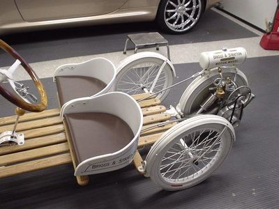

В этом разрезе так-скать если реализовать электропривод на преспективном трайке в виде вывешиваемого ведущего колеса, на манер того как это было сделано на B&S Flyer в начале 20-х.
Мотор-колесо в режиме педалирования висит и опускается рычагом для привода.
картинки 1920 Briggs and Stratton FLYER
