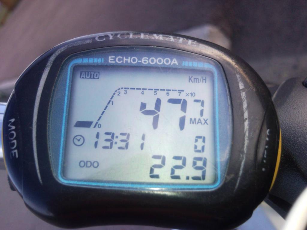

Дальше началась гладкая трасса,но жуткий ветер прямо в лоб!Я решил пошалить и предложил проверить наши максималки против ТАКОГО ветра.Я выдал 42 против 33 в МТВ...Когда ехали обратно - решили погонять за ветром."Зокра" - 47,7 км/ч,МТВ - 40,4 км/ч.

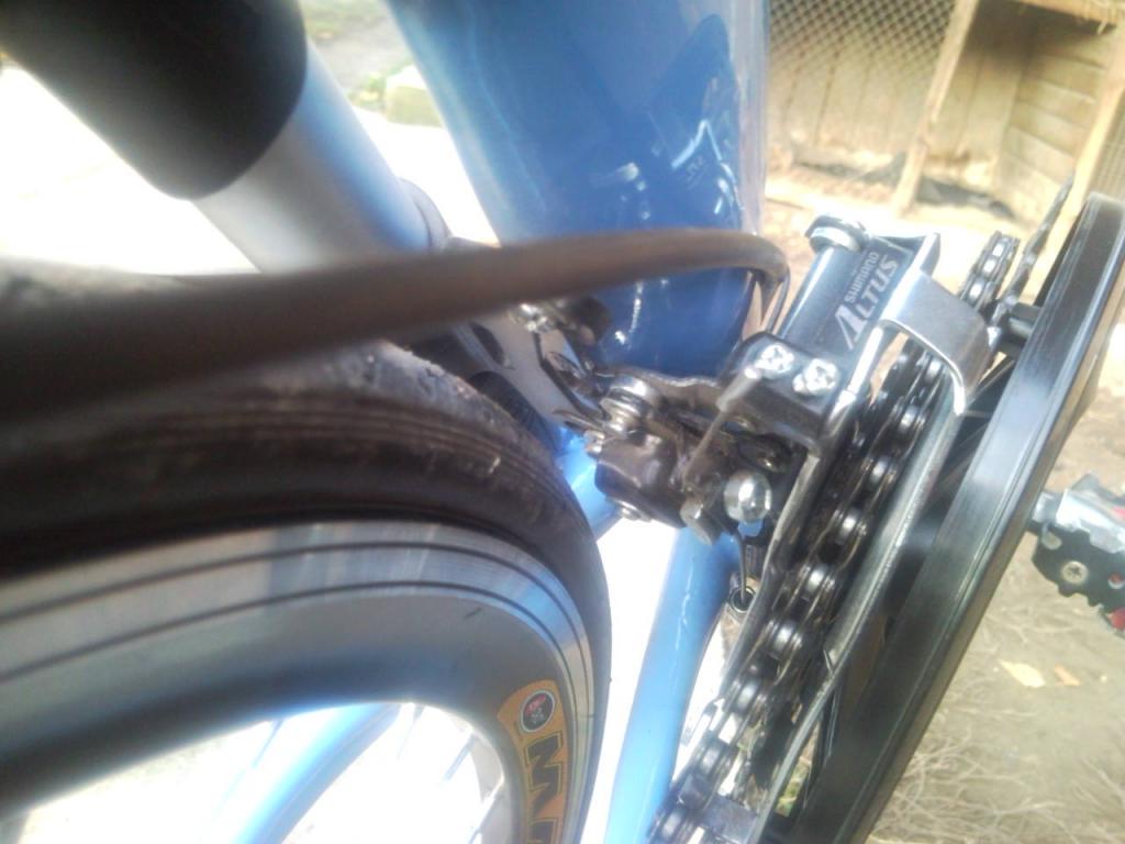

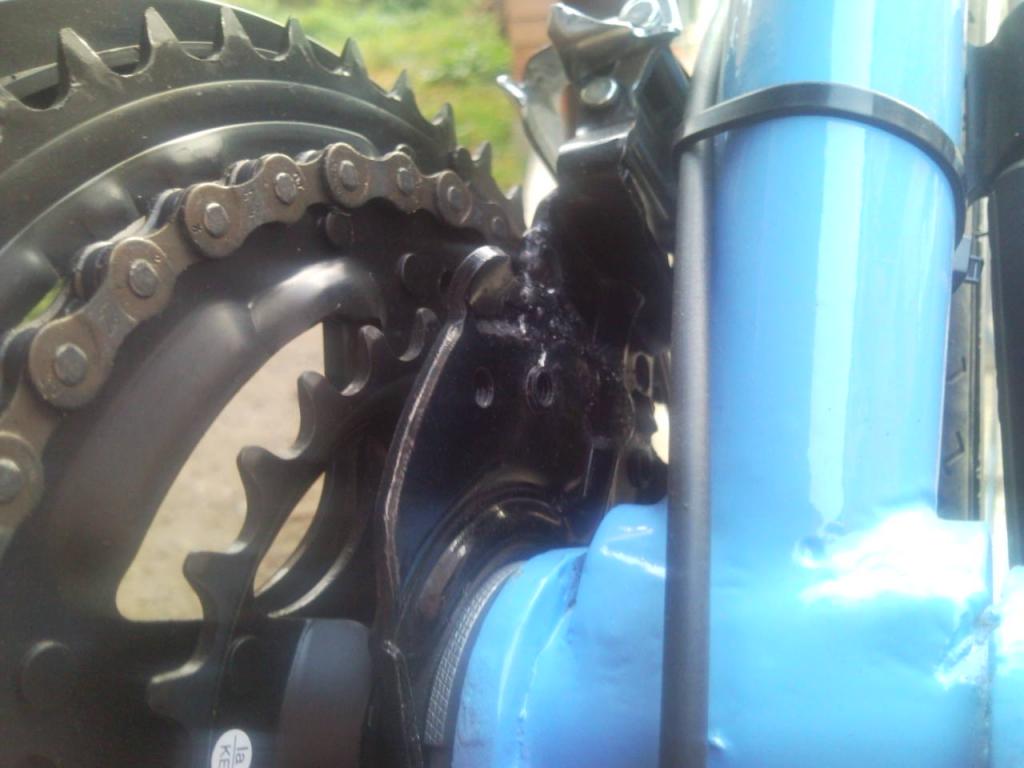

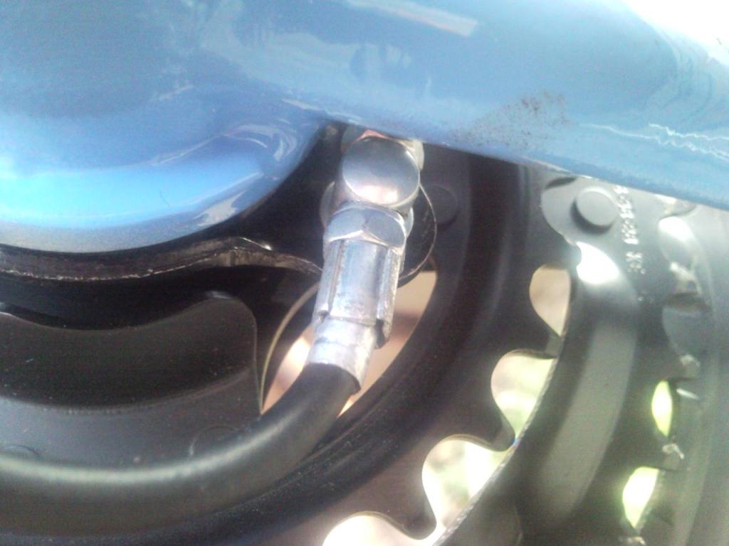

Jozef, а можно с просьбой? Можно выложить фото каретки с переклюком - момент установки и крепления - как получилось? У меня сейчас проблема - стандартный переключатель неудобно ставить - некуда прикрепить трубу для крепления - посматриваю на такой, с креплением на каретку - какие там сложности могут быть? Как тросик подводить? Как вы решили этот вопрос?
 Заголовок сообщения: Re: Складная "Зокра" 28Х28
Номер сообщения:#34  Непрочитанное сообщениеДобавлено: Вс ноя 18 2012 22:51
Завтра сфоткаю и выложу!На них обычно снзу на пластине,которая крепится к каретке,есть дырка с резьбой м5.В нее я вкрутил упор для кожуха троса с клещевого тормоза.На фотке будет видно.

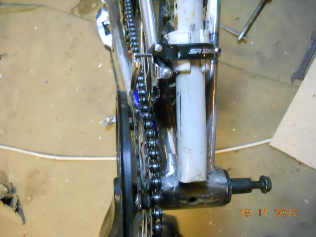

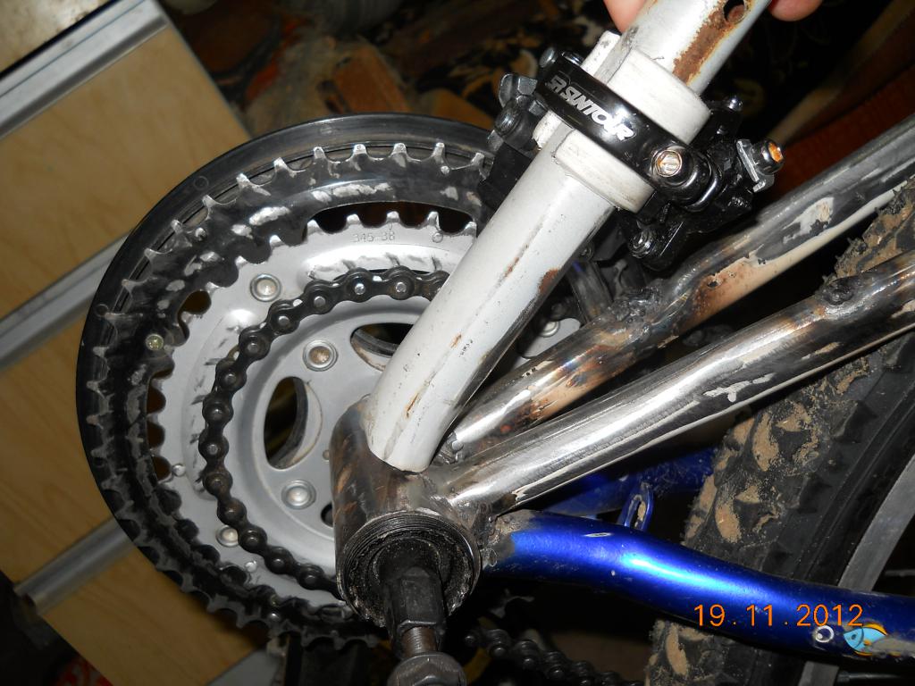

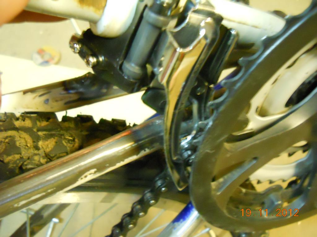

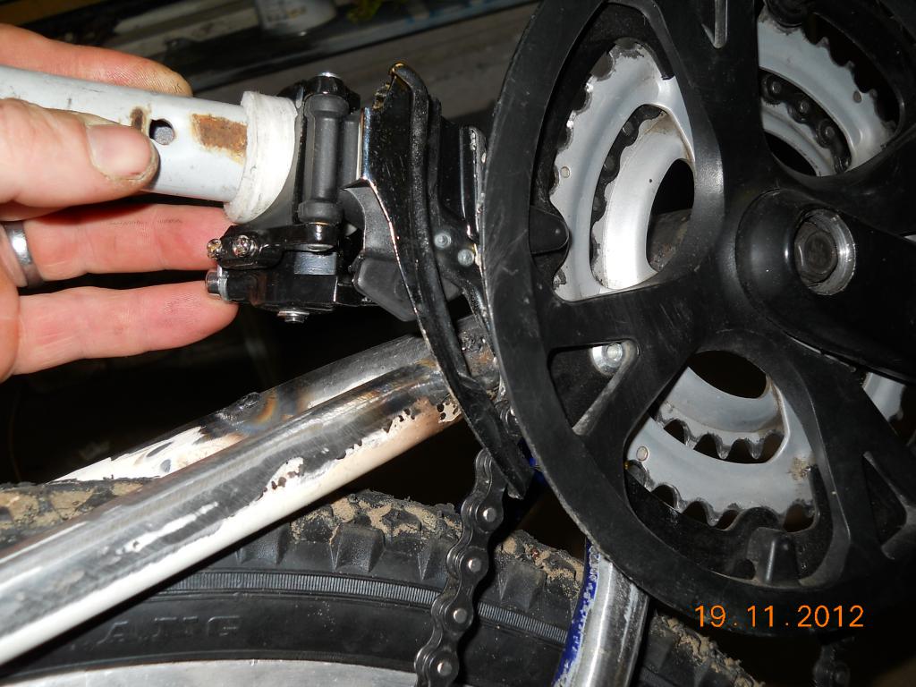

За это сообщение автора Jozef поблагодарили: 2 botas (Вт ноя 20 2012 01:54), Sofabike (Пн ноя 19 2012 15:18)
Номер сообщения:#38  Непрочитанное сообщениеДобавлено: Пн ноя 19 2012 13:54
Большое спасибо за фото... У меня, похоже, такой переклюк не пойдет - нужно что-то мудрить...
Номер сообщения:#39  Непрочитанное сообщениеДобавлено: Пн ноя 19 2012 15:24
Комментарий к файлу: Голый тросик без оболочки проходит через пустотелое несущее крыло.
Затем поворачивается на 180 при помощи алюминиевого блочка-колесика, расположеного под педальной кареткой

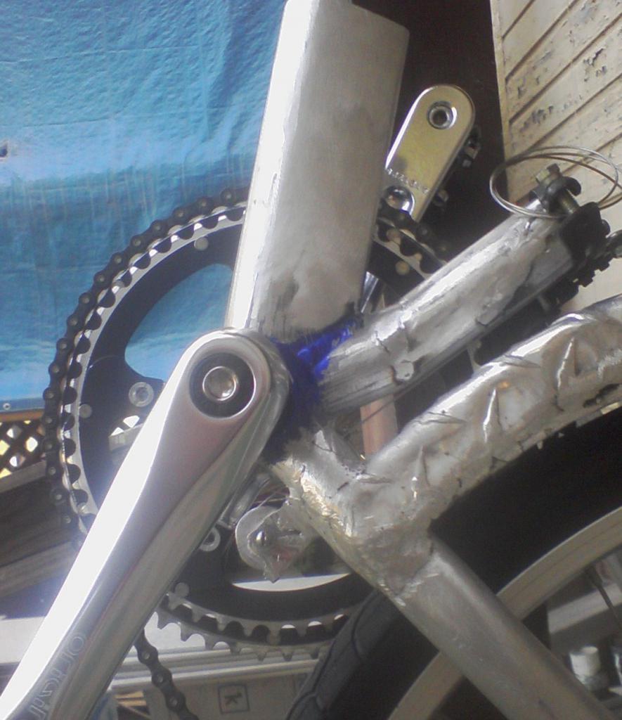

Никита, у меня там ситуация немного сложнее - у каретки уже сходятся 4 трубы, и нужно втиснуть еще пятую. Если соблюдать правильный угол между перьями и стойкой - для переклюка остается очень мало места, а еще нужно и тягу где-то проложить...Плюс еще верхняя труба не дает ему полностью откидываться на маленькую звездочку - нужно какой-то карман вырезать...
