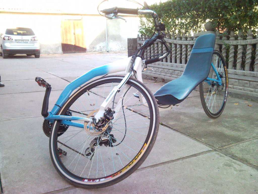

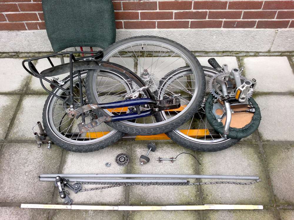

Автор: Седлакович Иосиф
Категория: Двухколесные "лигерад"
Название: "имя конструкции"
Год создания: 2012
Тип транспортного средства: Лигерад с приводом на переднее колесо
Основное назначение: Участие в веломарафонах
Передняя подвеска: Нет
Задняя подвеска: Нет
Переднее колесо: 28 дюймов
Заднее колесо: 28 дюймов
Рама: Хребтовая
Материал рамы: Железо
Масса: 21 кг
Тип трансмиссии и наличие передач: Цепная,24 передачи
Размеры: Длина: 230 см,база: 150 см,высота: 90 см,высота низа сидения: 35 см
Особенности, отличительные черты транспортного средства: Шоссейные колеса,складывающаяся рама
Плюсы: Легкий,скоростной,транспортабельный
Минусы: Жесткая конструкция,при большом угле поворота колесо задевает ногу
Ссылка на обсуждение: viewtopic.php?f=108&t=6998&p=4745252#p4745252

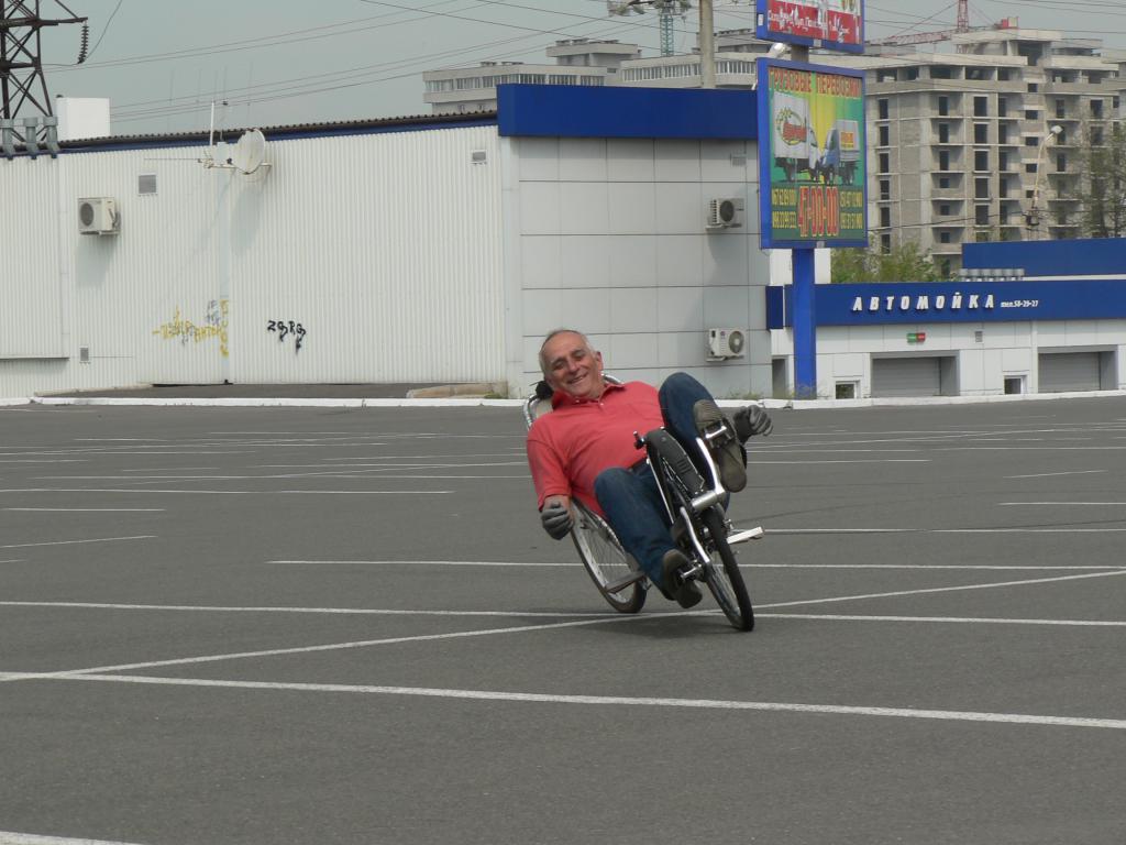

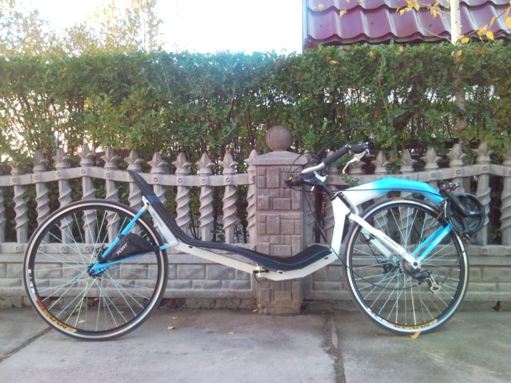

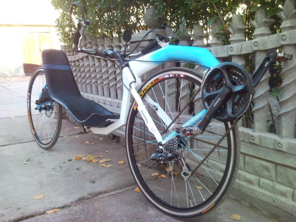

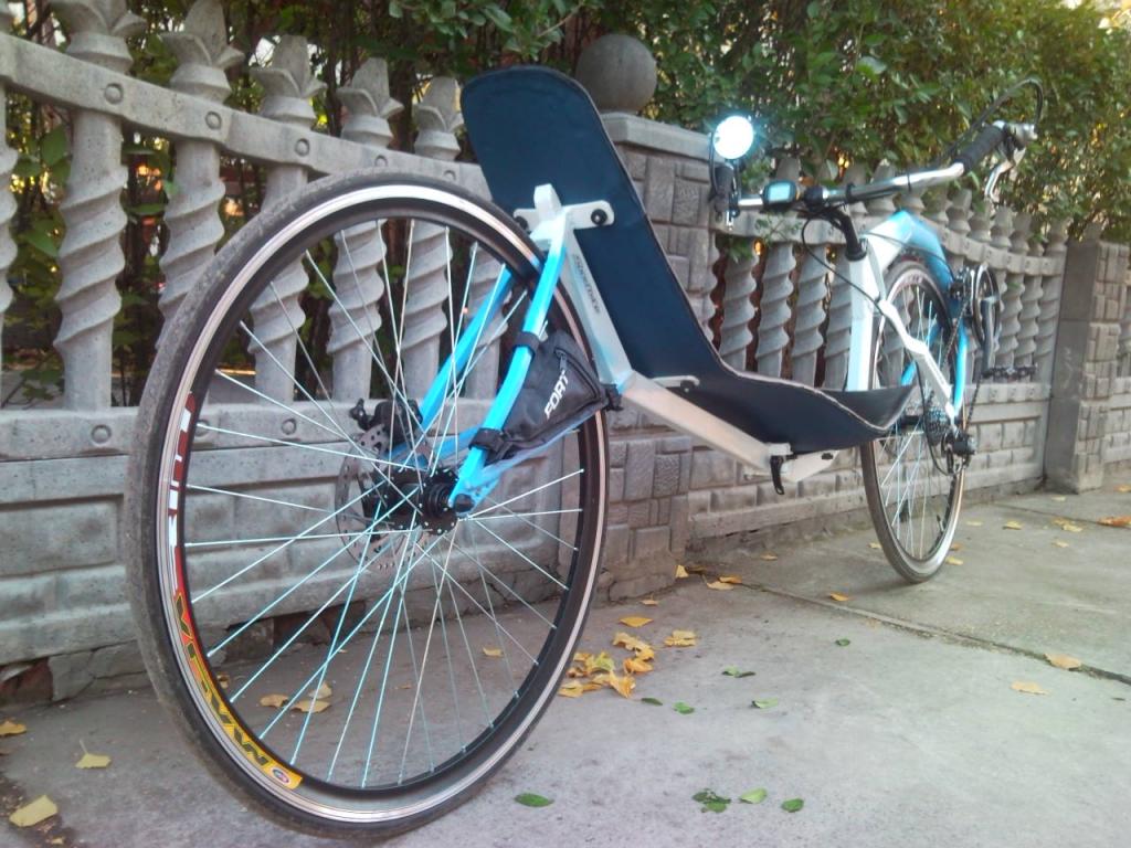

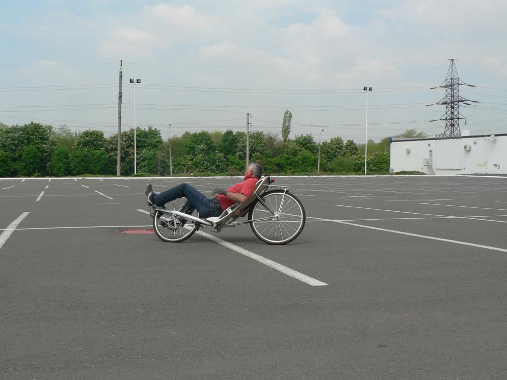

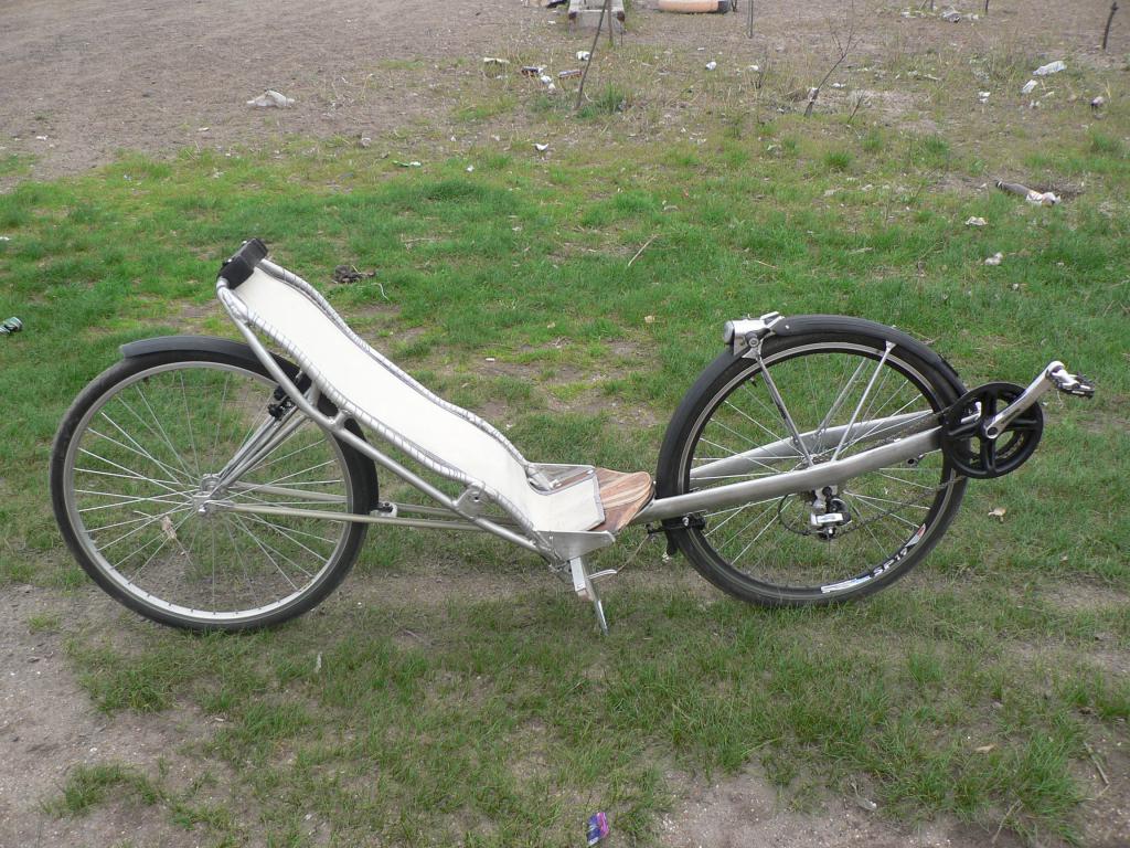

Автор:Бриллиантов Анатолий Петрович
Категория:лигерад
Год создания:2011
Тип транспортного средства:Python
Основное назначение:катание для собственного удовольствия
Передняя подвеска:отсутствует
Задняя подвеска:отсутствует
Переднее колесо:26"х32
Заднее колесо:26"х32
Рама:пространственная
Материал рамы:трубы круглого и элиптического сечения из алюминиевого сплава
Масса:11,7кг
Тип трансмиссии и наличие передач:цепная 7х2
Размеры:Длина :192 см
Общая высота: 78 см
База: 120 см
Расстояние от земли до нижней точки сидения: 21.6 см
Особенности, отличительные черты транспортного средства:малый вес и высокий клиренс при низкой позиции сиденья, комфортное положение при езде и руки постоянно свободны. Разбирается или собираеся за 1 минуту без ключей ( два "барашка").
Плюсы:малый вес и высокий клиренс при низкой позиции сиденья, малое лобовое сопротивление
Минусы:относительная сложность освоения
Ссылка на видео:[youtube]http://www.youtube.com/watch?v=XGo5IRW6CTI[/youtube]
Ссылка на фотогалерею: http://hpv.com.ua/2012/04/twist-%D1%81-%D0%BF%D0%BE%D0%B4%D1%80%D0%BE%D0%B1%D0%BD%D0%BE%D1%81%D1%82%D1%8F%D0%BC%D0%B8-2/#more-5568

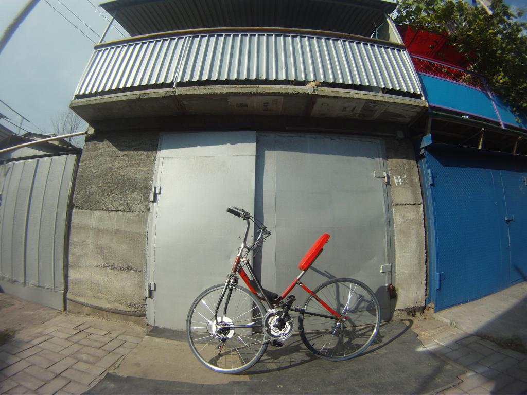

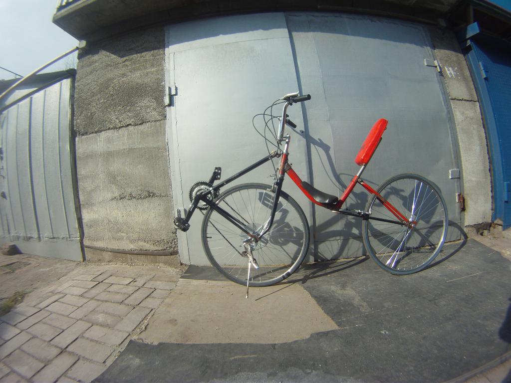

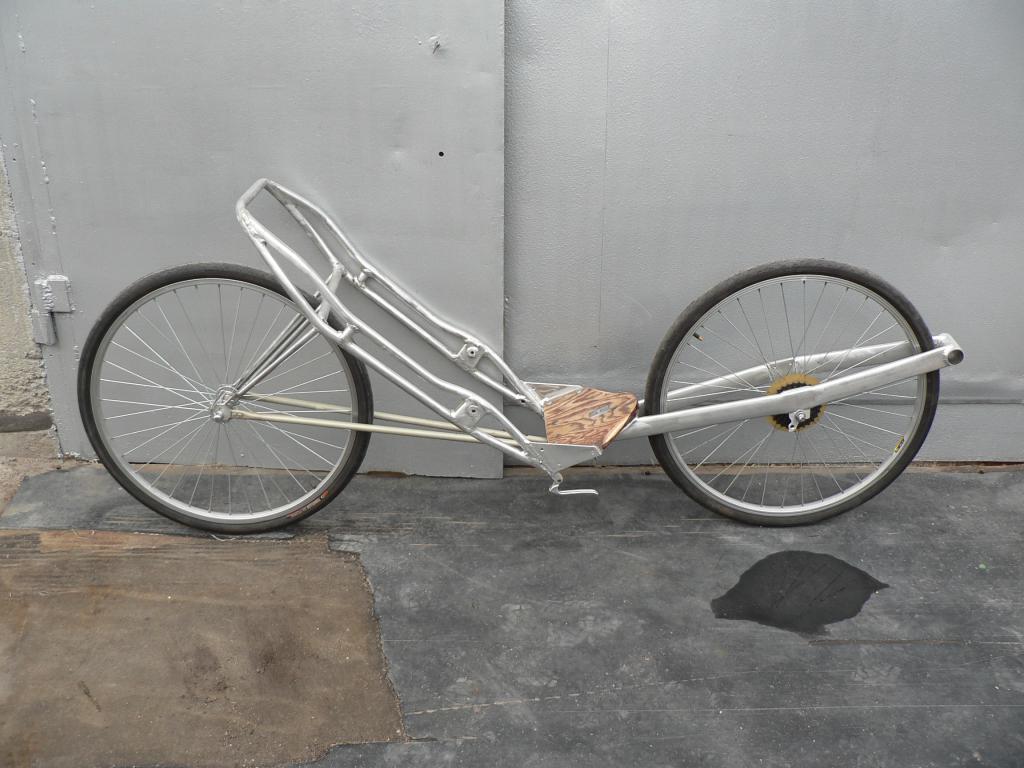

Категория:Лигерады
Год создания:2012г.
Тип транспортного средства:Переднеприводной лигерад
Основное назначение:ситибайк
Передняя подвеска:нет
Задняя подвеска:нет
Переднее колесо:28"х1 1/4
Заднее колесо:28"х1 1/4
Рама:выкроенная из "Аиста" + порезанный "Турист"
Материал рамы:сталь
Масса:16,5кг.
Тип трансмиссии и наличие передач:цепная 6х3
Размеры:Длина - 1850
База - 1020
Высота - 1150
Ширина - 580
Высота сидения - 570
Была поставлена цель (моим знакомым) - создать лигерад "дёшево и сердито" и из того что было.
Плюсы:Комфортная посадка, хороший накат
Минусы:Жестковат
Ссылка на видео:[youtube]http://www.youtube.com/watch?v=MybfpavTR10[/youtube]

Посмотрел видео,
Стандартная геометрия передней вилки (угол скопирован с велосипеда)
Не позволяет кататься без рук. Так как педалирование дергает руль по сторонам.
Для уменьшения этого "дергающего эффекта"
я в 1989 году пришел к углу вилки 45* градусов.
:naughty: Грабли, грабли :roll:
Если я не прав то пакажйте видео катания БЕЗ РУК
:http://www.youtube.com/watch?v=6iwDGoFhADw&feature=share&list=UUo_KfdaY9CsQBykMYkaIuzw my video "No Hands"
Хочу заметить, что этот лигерад создавался не для катания без рук, а для более комфортной езды, по сравнению
с ортодоксальным велосипедом. А дергание руля при педалировании мне не знакомо!
Анатолий Бриллиантов.

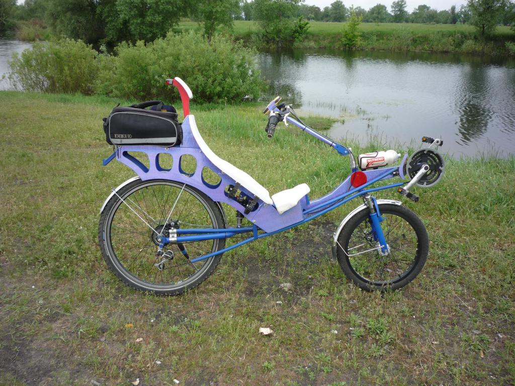

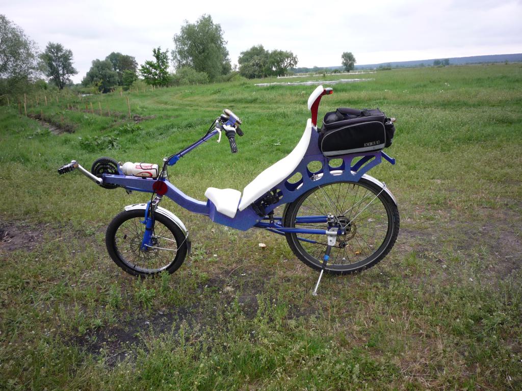

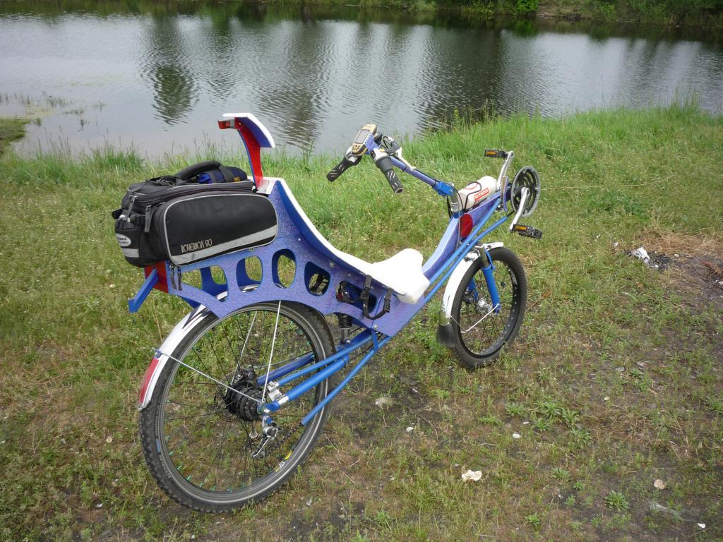

Автор - Муравьев Сергей.
Категория - заднеприводной лигерад.
Название — Зимородок.
Год создания-2012.
Основное назначение — прогулки, туризм.
Передняя подвеска — вилка пружинная ход 35мм.
Задняя подвеска — амортизатор ход 130мм.
Переднее колесо — 20.
заднее колесо — 26.
Рама хребтовая.
Материал — стальной профиль 30/ 28 / 1.5мм, облицовка и сиденье из фанеры.
Масса — 22кг.
Длина-1800мм
База-1190мм.
Трансмиссия — цепная, 24 передачи, 3 звезды спереди и 8ми скоростная планетарка.
Высота сиденья — 500мм, каретки — 700мм, ширина — 400мм.
Особенности — Задняя часть фанерной облицовки является несущим элементом, вместо наружной окраски использована самоклеющая пленка.
Плюсы — Комфортный, приятный внешний вид, не торчит рог переднего переключателя, очень маневренный, четкие переключения планетарки, руль легко откидывается вперед.
Минусы — приходится вставать перед каждой бровкой, вязнет в песке.

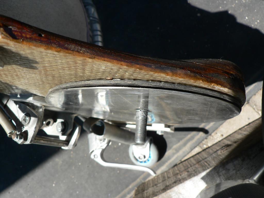

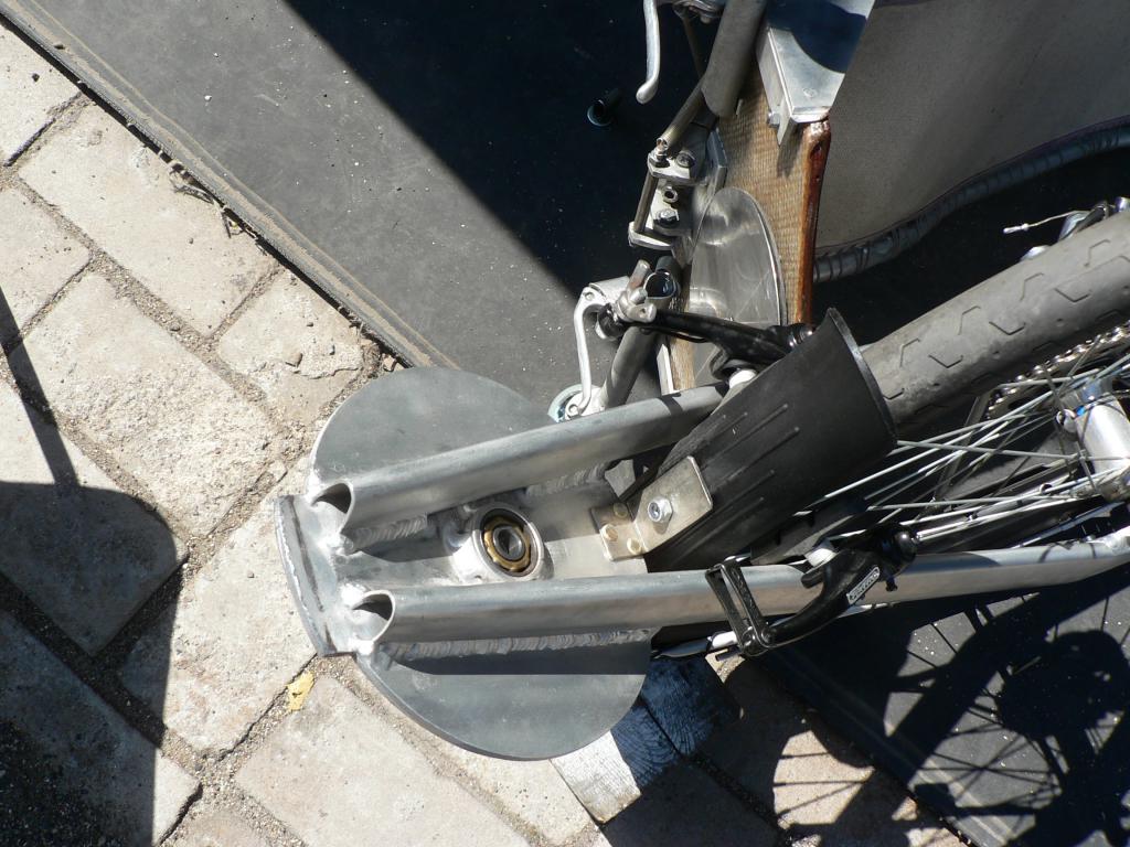

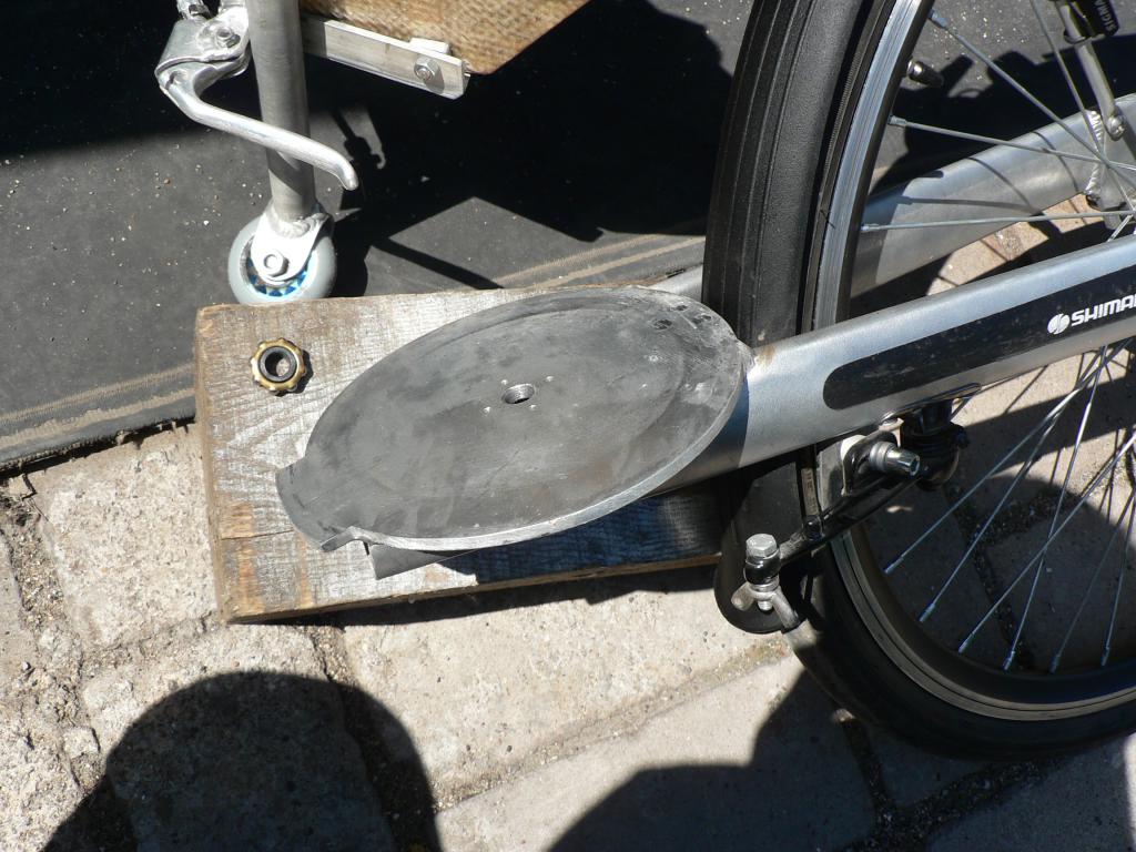

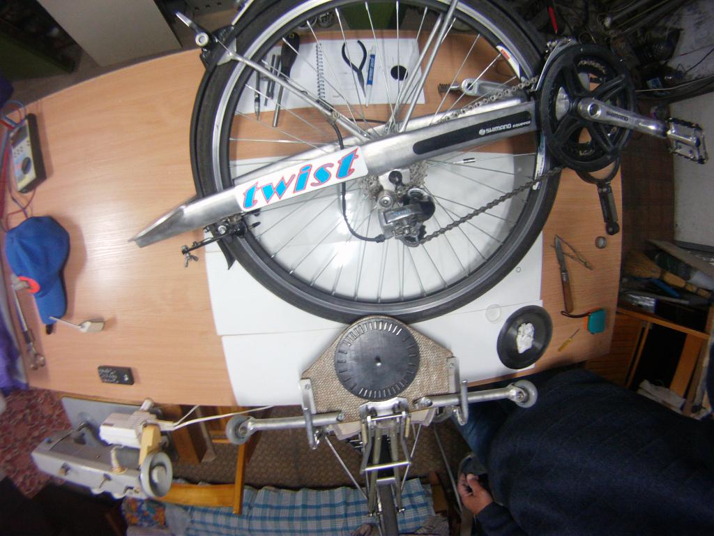

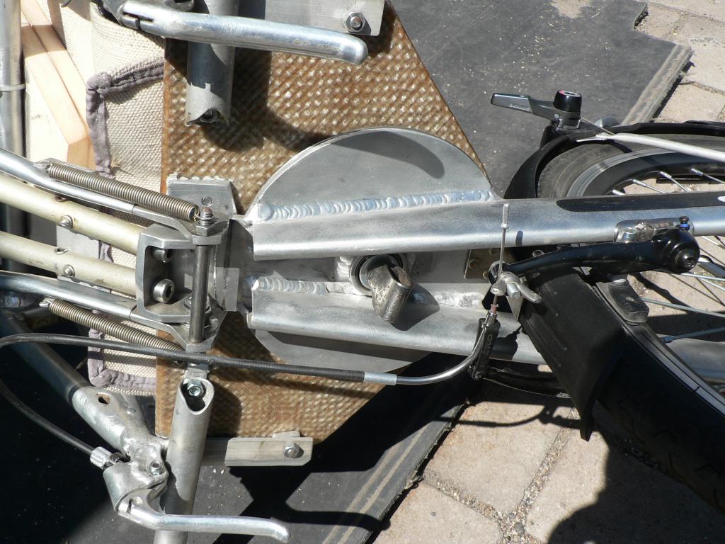

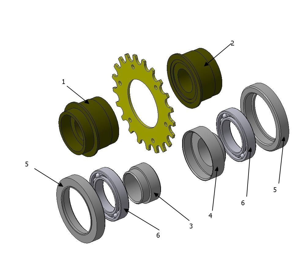

Категория:Конкурс на лучшее техническое решение года
Название:Самодельный упорный подшипник
Год создания:2011
Основное назначение:Поворотный узел в лигерадах с "ломающейся" рамой
Материал рамы:Алюминиевый сплав
Масса:
Размеры:Диаметр дисков 165мм. Высота в сборе 13мм.
Особенности, отличительные черты конструкции:Малый вес и высота, возможность изготовления "на коленках" (ни какого токарного оборудования)
Плюсы:Малый вес и высота. Разбирается без инструмента - откручивается один "барашек" !
Минусы:
Ссылка на видео:

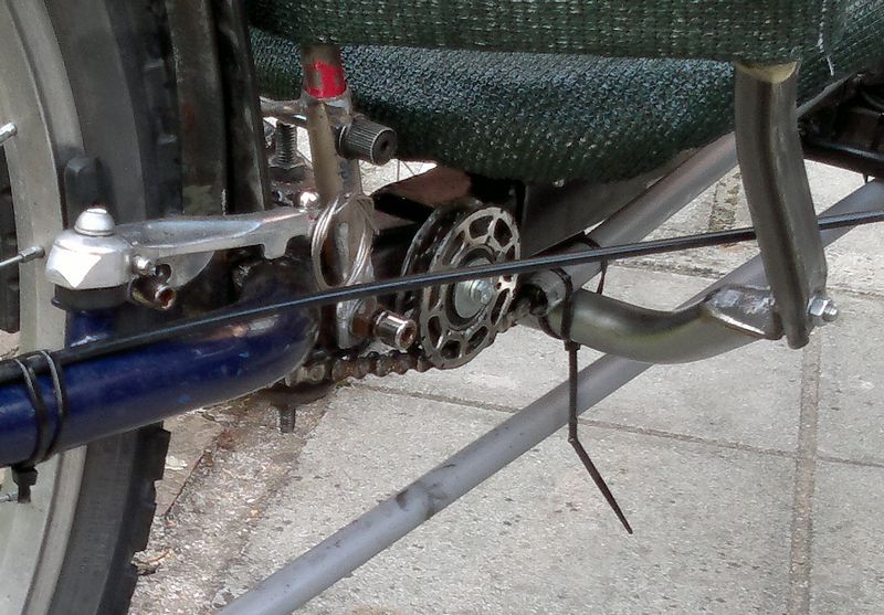

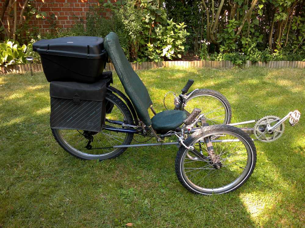

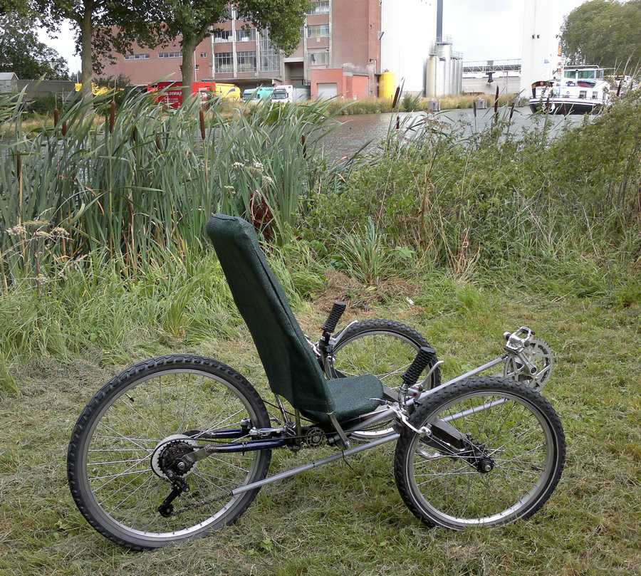

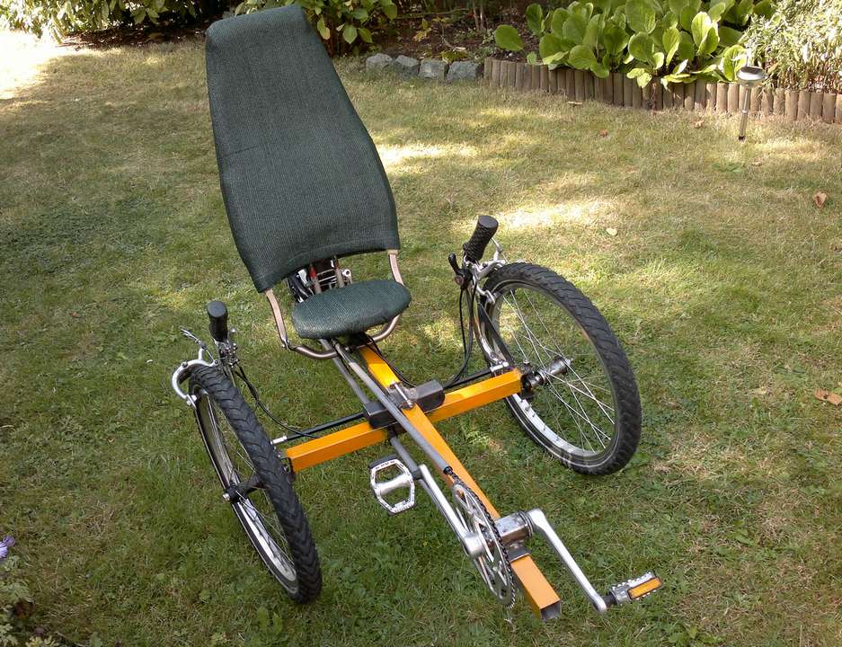

Автор: Александр Каштанов
Категория: Трайк
Название:Тэдпол трайк "ГОЛОВАСТИКS"
Год создания:2012
Тип транспортного средства: трайк
Основное назначение: для души
Передняя подвеска: Качающийся мост на резиновых подушках
Задняя подвеска: Резиновый демпфер
Переднее колесо: 20"х1,75
Заднее колесо:24"х1,75
Рама: профильная труба 35х35х1,5
Материал рамы:Сталь
Масса: 19кг
Тип трансмиссии и наличие передач: цепная на заднее колесо. пока 6 (12х)
Размеры:
Проверял реальность изготовления резьбовых шкворней и случайно сделал трайк
Плюсы:
технологичен, разборный, легкий, удобное регулироемое сиденье
Минусы:
рысканье на больших скоростях
Сиденье, мост передний и самодельная каретка могут перемещаться по центральной трубе. Также все разбирается. Цепь освобождается при снятии спинки (две гайки). В снятом положении легче натянуть чехол на каркас из трубы 16х16х1. Передние тормоза спарены на правой тормозной ручке.
Мост крепится клиновым зажимом(два угольничка стягиваются болтом-без сварки). Перья задней вилки изготовлены из полосы 40х4. Такая же полоса использована для "третьего" крепления багажника. Идет ПОД задним крылом.
viewtopic.php?f=109&t=6833
Ссылка на видео:
там же

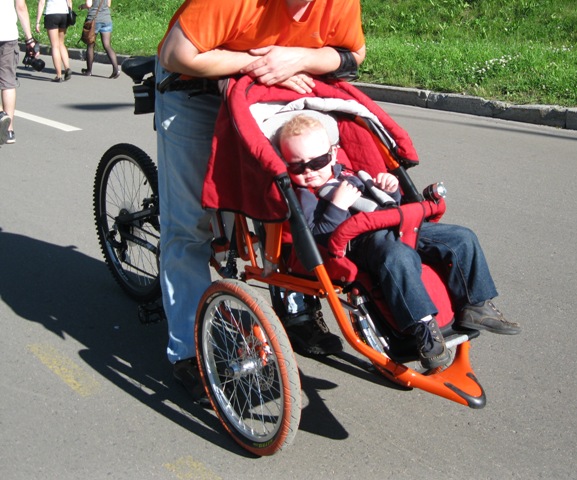

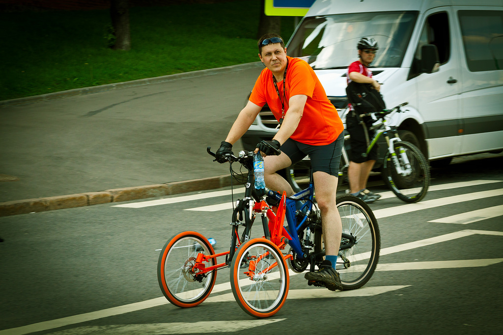

Автор: LIST
Категория: Трайки
Название: Baby Stroller Tilt Suspension "коляско"
Год создания: 2012
Тип транспортного средства: Скоросной спортивный Велосипед - Коляска
Основное назначение: Скоростные прогулки с ребенком
Передняя подвеска: Tilt Suspension
Задняя подвеска: standart
Переднее колесо: BMX 20, оси 14, промы
Заднее колесо: standart
Рама: Стандартный велосипед + подрамник переднней подвески
Материал рамы: Алюминий + Углепластик +Сталь
Масса: Общая 30 кг
Тип трансмиссии и наличие передач: Стандартная велосипеднгая 21 скорость
Размеры: 590х1800
Особенности, отличительные черты транспортного средства:Наклон корпуса всей конструкции на поворотах + плавное прохождение неровностей
Плюсы:Детям очень нравится сидеть впереди - они от этого прутся. Мой сын очень любит на трайке кататься. Скорость с ребенком +40 км/час...Влезает в лифт - ширина специально 59 см, въезжает по швеллерам в переходах - ширина стандартной коляски. Скоростные прохваты с ребенком до 3-х, 4-х лет. Полностью разбирается легкосъемными соединениями, без инструмента, перевозится в легковушке.
Минусы: масса (пока)
Пройденный путь: http://www.barstool.narod.ru
Ссылка на обсуждение: viewtopic.php?f=109&t=7034
Ссылка на видео:http://www.youtube.com/watch?v=1_hGvbEiYAs&feature=youtu.be

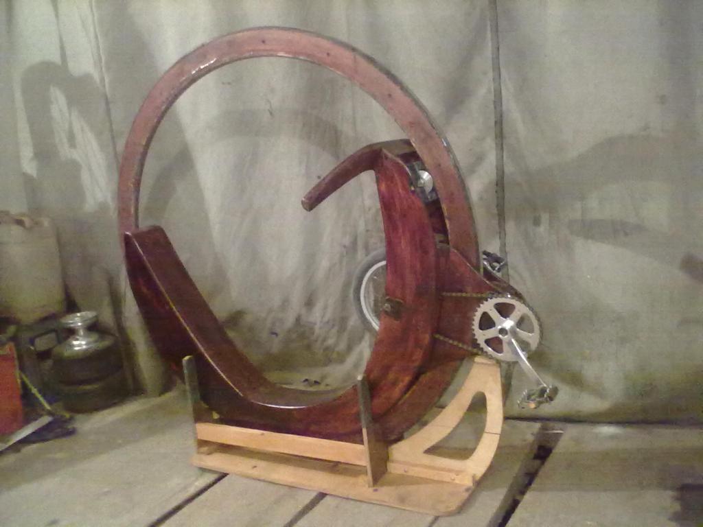

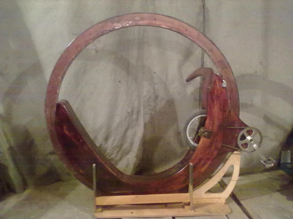

Автор: Румянцев Дмитрий
Категория: лигерад
Год создания: 2012
Тип транспортного средства: Интрацикл
Основное назначение: Выставки, велошоу, пафос и эпотаж
Переднее колесо: 130см
Заднее колесо: нет
Рама: пространственная
Материал рамы: Бакелитовая фанера, дерево.
Масса: 25 кг
Тип трансмиссии и наличие передач: двухступенчатая передача, цепная и фрикционная
Размеры: Длина: 150 см,база: 0 см,высота: 130 см,высота низа сидения: 25 см
Особенности, отличительные черты транспортного средства: Ездить очень трудно
Плюсы: Нигде не останется незамеченным
Минусы: Очень сложный в управлении, плохой накат.
Текстовое описание,пройденный путь,доп.информация и т.п.: За пару месяцев научился проезжать около 20 метров не падая.
Ссылка на обсуждение: viewtopic.php?f=62&t=6245
Ссылка на видео: http://www.youtube.com/watch?v=WB201TP3wdk

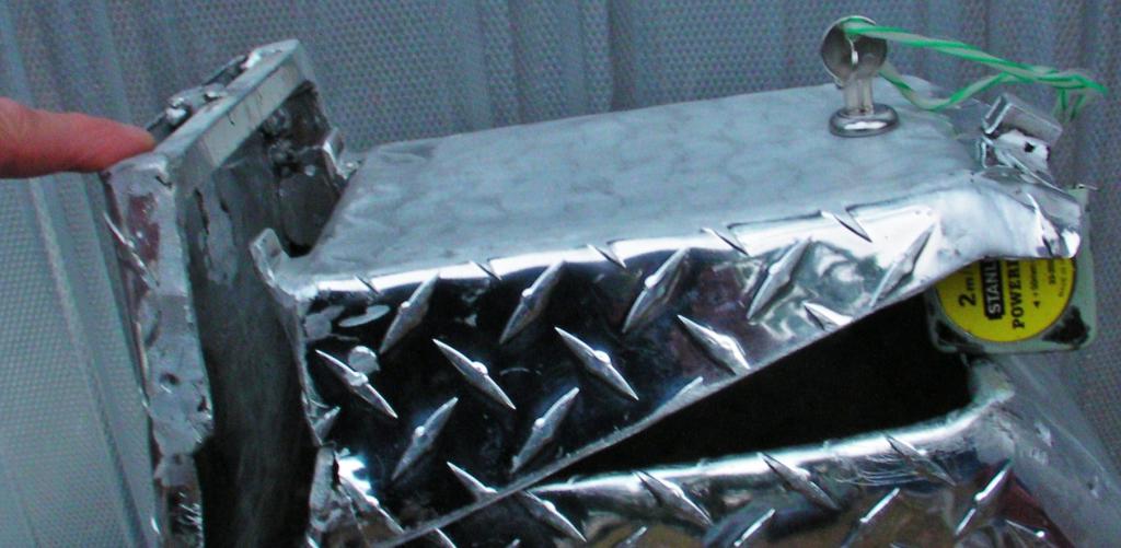

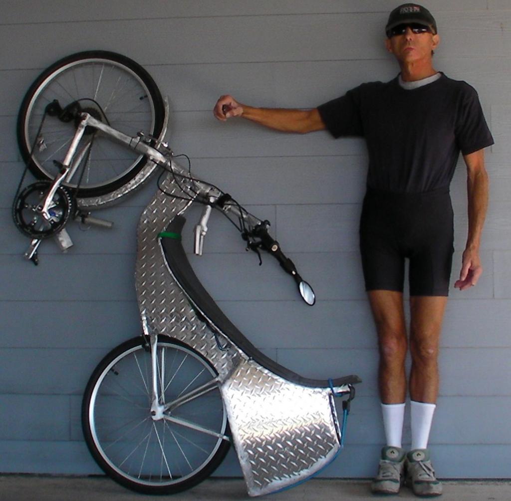

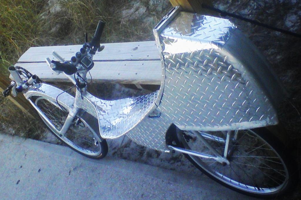

Номер сообщения:#38  Непрочитанное сообщениеДобавлено: Сб дек 01 2012 15:19

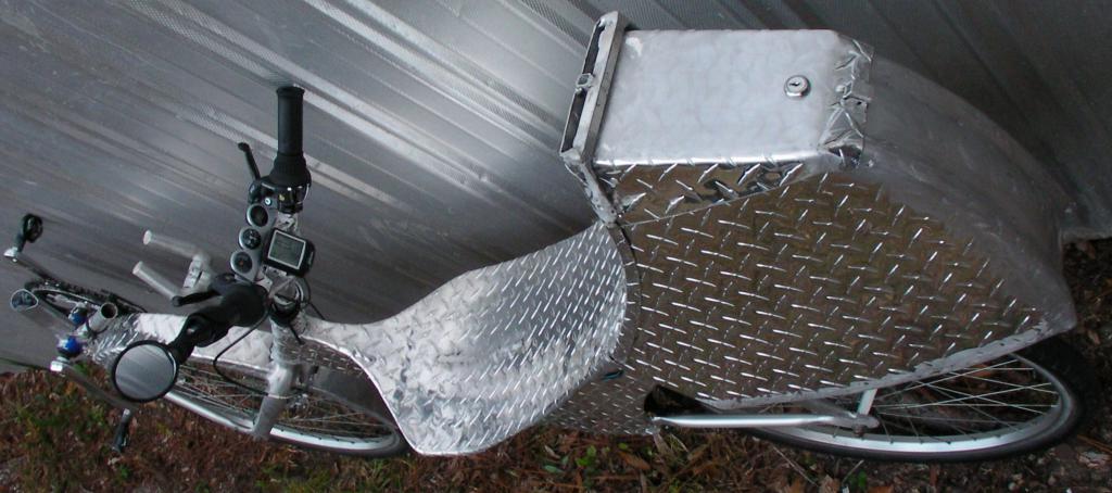

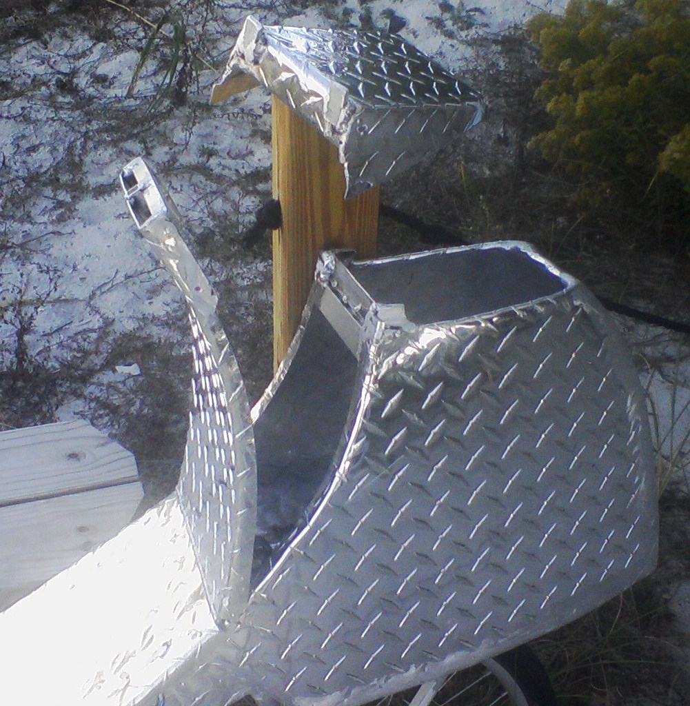

Автор: ..................Nikita Vatin Никита Ватин
Категория:...........................Конкурс на лучшее техническое решение года
Название:..................... Aero-Box (Обтекаемый ящик)
Год создания:..................2012
Основное назначение:..... Ящик багажник
Размеры:....................... Толщина листа 1,6 мм
Вес:...................................2,3кг
Особенности, отличительные черты конструкции: Несущая конструкция для поддержки (фиксации) подголовника спинки сиденья, a также багажник-ящик с замком для личных вещей
Плюсы:.... Улучшенная обтекаемость, большой объем изнутри, заметность на дороге (создает световые блики догоняющим водителям),
безопасность (в случае удара сзади погасит силу удара)
Минусы:............... тяжелый, гудит при езде порожняком.
Сделан из 4 базовых листов рифленого алюминия толщиной 1,6 мм. Листы согнуты и сварены.
viewtopic.php?f=8&t=6947
Ссылка на видео:
http://www.youtube.com/watch?v=la8fDkDS ... ykMYkaIuzw
http://www.youtube.com/watch?v=Akz7lM-C ... ykMYkaIuzw

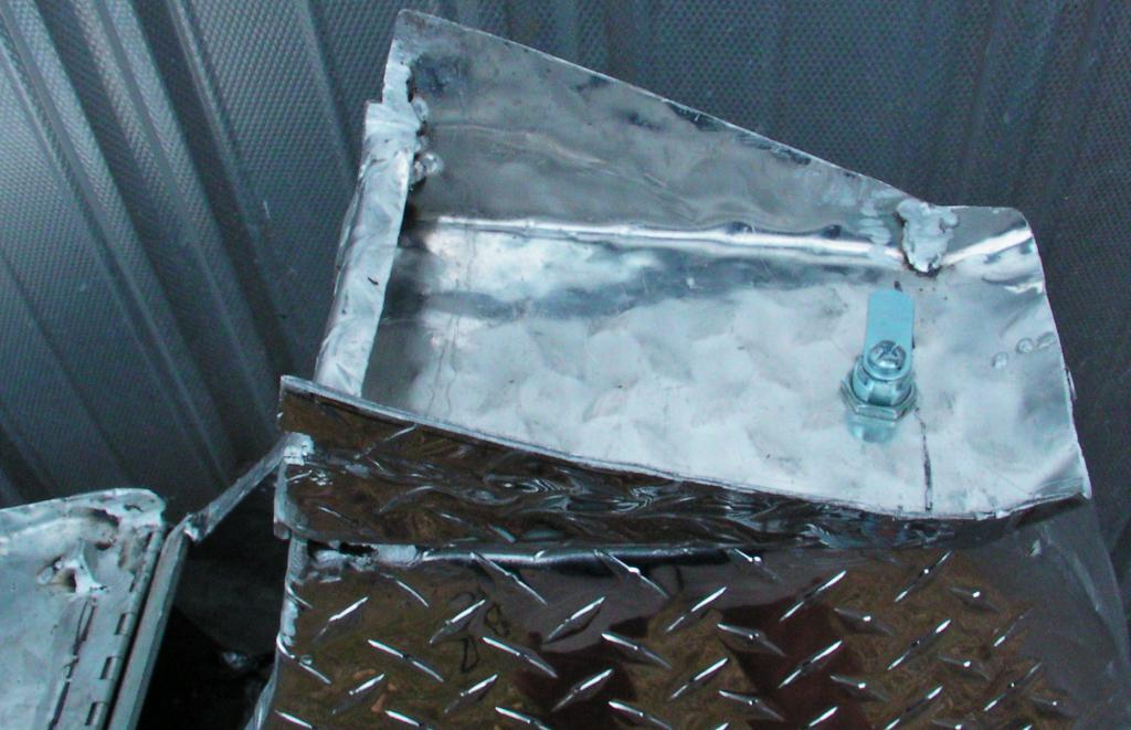

Комментарий к файлу: 7 Декабря 2012 ЗАКРЫТО на Замок !
осталось наклеить светоотражающие полоски на верхнюю крышку и заднюю часть багажника

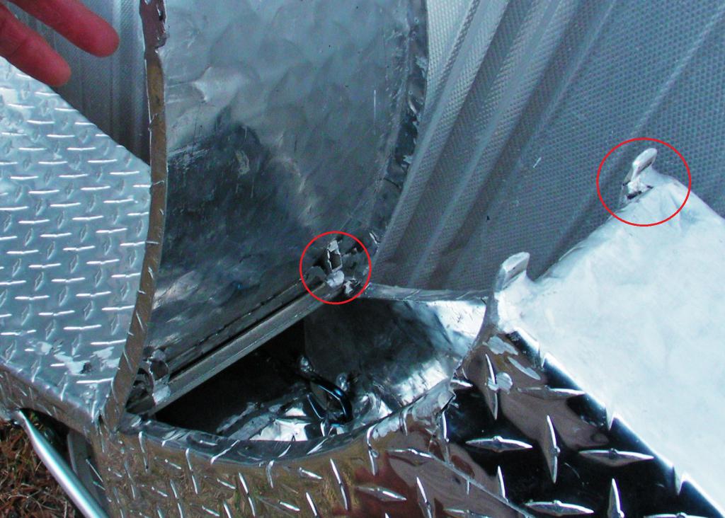

Комментарий к файлу: Верхняя крышка перевернута для показа запирающего зуба замка.
Этот ЗУБ являеться основным элементом а цепочке (5-зубьев) запоров ящика-багажника.
Комментарий к файлу: Красными окружностями показаны;
Верхний и нижний зубья запирающей системы правой стороны.

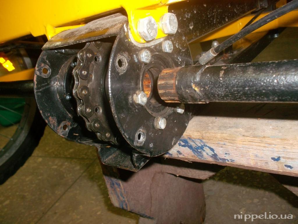

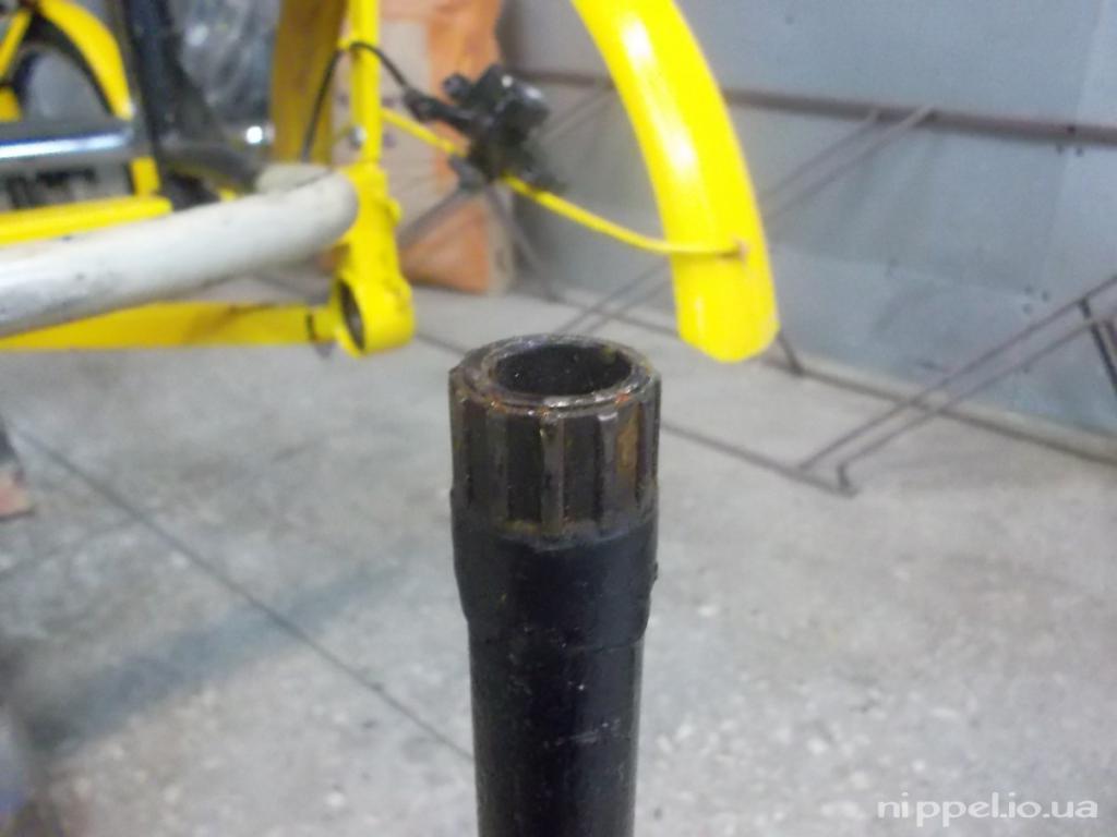

Автор:..................Виталий Семиохин
Категория:............Конкурс на лучшее техническое решение года
Название:...........Дифференциал(вариант исполнения)
Год создания:......2012г
Особенности, отличительные черты: ....Применение съёмника кассеты для передачи крутящего момента от дифференциала к полуоси и колёсам.
Плюсы: Простота и удобство монтажа-демонтажа
Минусы:
Печалит в конструкции только крупногабаритная точёнка и большие подшипники.
Ссылка на обсуждение: http://velomobile.org/forum/viewtopic.php?f=111&t=6381&start=40
Ссылка на видео:http://io.ua/vc0e5b7fac9852a1011a881a5c8ef4dd7
Ссылка на фотогалерею:http://nippel.io.ua/album497939
1.Многоскоросной фривил.
2.Многоскоросной фривил с обрезанной резьбовой частью.
3.Переходник.
4.Переходник.
5.Корпус подшипника.
6.Подшипник.
7.Полуось.
8.Съёмник кассеты(фривила)
9.Корпус(часть рамы)

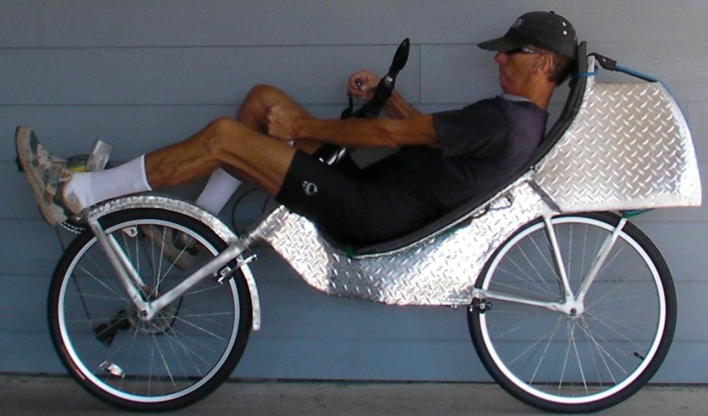

Номер сообщения:#40  Непрочитанное сообщениеДобавлено: Сб дек 01 2012 18:44
Автор ---------------------------------Nikita Vatin Никита Ватин
Категория ------------------Конкурс на лучшее техническое решение года
Название имя конструкции-----Aero-Box (Обтекаемый ящик багажник)
Год создания---------------------2012
Основное назначение--------------------Закрытый-Несущий багажник
Вес --------------------------------------2,5кг
Плюсы ---Несущий элемент подголовника. Повышенная жесткость. Закрывается на замок.
Не Ржавеет, отсутствует необходимость в покраске
Минусы-------- сложность в изготовлении, необходима сварка алюминия
Текстовое описание----------------Изготовлено из 4 алюминиевых листов толщиной 1,6мм
Ссылка на обсуждение---- viewtopic.php?f=8&t=6947
Ссылка на Video------
Комментарий к файлу: 2 Декабря 2012 сделал верхнюю крышку багажника.
Комментарий к файлу: Верхняя крышка съемная
а передняя дверь (подголовник) откидывается на рояльной петле
Комментарий к файлу: Закрыто на замок.
Верхняя крышка и задняя часть багажника отшлифована для наклейки светоотражающей ленты
