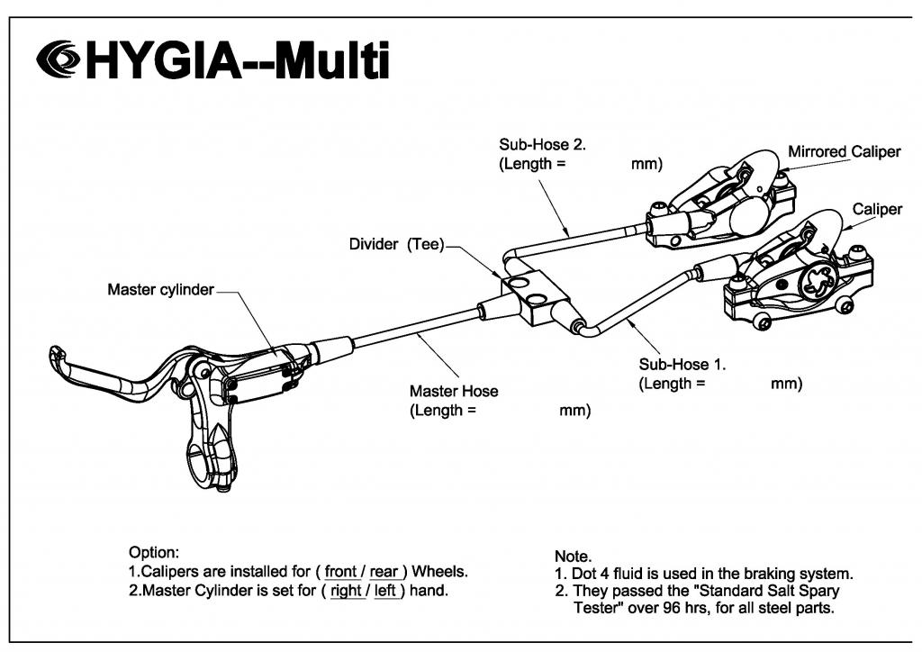

Друзья дали интересную ссылку, я чуть не оболдел, что оказывется не надо ничего придумывать... всяческие балансиры, совмещение ручек и т.п.
Все уже придумано за нас и выпускается серийно.
http://www.hygia.com.tw/liveshop/index.php?route=product/category&path=49_64
Полный перечень всевозможных опций
- функция стояночного тормоза
- выбор расположения рукояти
- выбор длины мастер гидролинии, и по отдельности правой и левой
- можно выбрать встречное расположение калиперов или соосное
- по отдельности роторы с адаптерами если надо разные (скажем если на велосипеде используется на переднее и заднее колесо одной рукоятью)
- так же бонусом можно выбрать цвет
Надеюсь кому пригодиться ;)

Да, есть такое дело, но цена была такая, что я лучше поизобретаю балансир.
Впрочем ни на одном из европейских трайков я не видел гидравлики, только механика.

А в чем прикол? Это же обычный тройник!?
 Заголовок сообщения: Re: Специальные гидравлические тормоза для трициклов (трайков)
Номер сообщения:#6  Непрочитанное сообщениеДобавлено: Сб ноя 17 2012 23:01
наверное в этом : "mirror image caliper design "
Номер сообщения:#7  Непрочитанное сообщениеДобавлено: Вс ноя 18 2012 02:16
Ага, вот это действительно, стоящая вещь, а то калиперы слева и справа стоят всегда по-разному.

И наверное производительность мастер-цилиндра рассчитана на ДВА калипера - собсно, это основное что нужно.
Номер сообщения:#11  Непрочитанное сообщениеДобавлено: Вт ноя 27 2012 11:57
Зарегистрирован: Ср дек 07 2011 08:42
Сообщения: 25
Поблагодарили: 3 раз.
Так в том-то все и дело, что главный тормозной цилиндр (в рукояти) равен по объему 2-м рабочим цилиндрам расположеным в калиперах (реально по 2 цилиндра в каждом калипере).
Плюс модификации на передние 2 колеса (паралельное расположение калиперов) или на задние 2 колеса (зеркальное расположение калиперов). Плюс ко всему есть опционально рычаг ручника (стояночного тормоза) и другие тонкости. При чем выбирается все прямо на сайте, заказывается и приезжает. Никаких дополнительных переговоров протяженностью в пол года не требуется.
